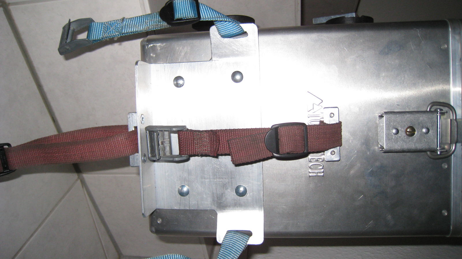

muss leider auch gestehen das mir diese lösung fast besser gefällt als meine eigene
lässt sich der deckel da hackelfrei einhängen?
rEunion
BinifadaOffline
Anmeldungsdatum: 28.06.2006
Beiträge insgesamt: 1054
KTM LC8 Adv 990 S, 2007
KTM EXC 530
BeitragVerfasst am : Mo, 6. Jul 2009, 14:45    Titel: Antworten mit Zitat
Squisher @ Mo, 6. Jul 2009, 13:42 hat folgendes geschrieben:
... lässt sich der deckel da hackelfrei einhängen?
Ja, wenn du richtig mit der Feile umgehst, läßt sich der Deckel, ähnlich
wie mit einem Scharnier, auf- und zuklappen.

Binifada @ Mo, 6. Jul 2009, 10:25 hat folgendes geschrieben:
Sie passen!
Du entfernst ein Klappverschluß am Koffer und montierst an der richtigen
Stelle den Kanisterhalter. Etwas Feinarbeit mit der Feile und der Verschluß
des Deckels paßt in den Schlitz.
Der Kanisterhalter dient jetzt als Gegenlager für den Deckel - fertig!
Die Koffer kannst du dann vertauschen, je nachdem ob die Kanister
schwerpunktnah oder soziafreundlich montiert werden sollen.
Saubere Sache, Rolf, echt genial!!
Jetzt kannst du die Lösung an die Millionen von GS-Fahrern mit Zega's verkaufen........ Mr. Green Mr. Green
Lass es aber patentieren, sonst baut der schwäbische Zubehörverhöckerer das gleich so nach Wink Razz
Schöne Grüße
Mac
"Der (schlechte) Weg ist das Ziel!"
Darum: 990 S

BinifadaOffline
KTM EXC 530
BeitragVerfasst am : Di, 7. Jul 2009, 5:55    Titel: Antworten mit Zitat
ollo 950 @ Mo, 6. Jul 2009, 23:19 hat folgendes geschrieben:
die gehören doch unter die Koffer ........
Die Lösung habe ich verworfen wg. Boden- und Schräglagenfreiheit!
Pay Peanuts, get Monkeys

BeitragVerfasst am : Di, 7. Jul 2009, 5:57    Titel: Antworten mit Zitat
mac @ Mo, 6. Jul 2009, 22:00 hat folgendes geschrieben:
Wieso ich? Ist doch dein Kanisterhalter - o.k. 50/50 Wink

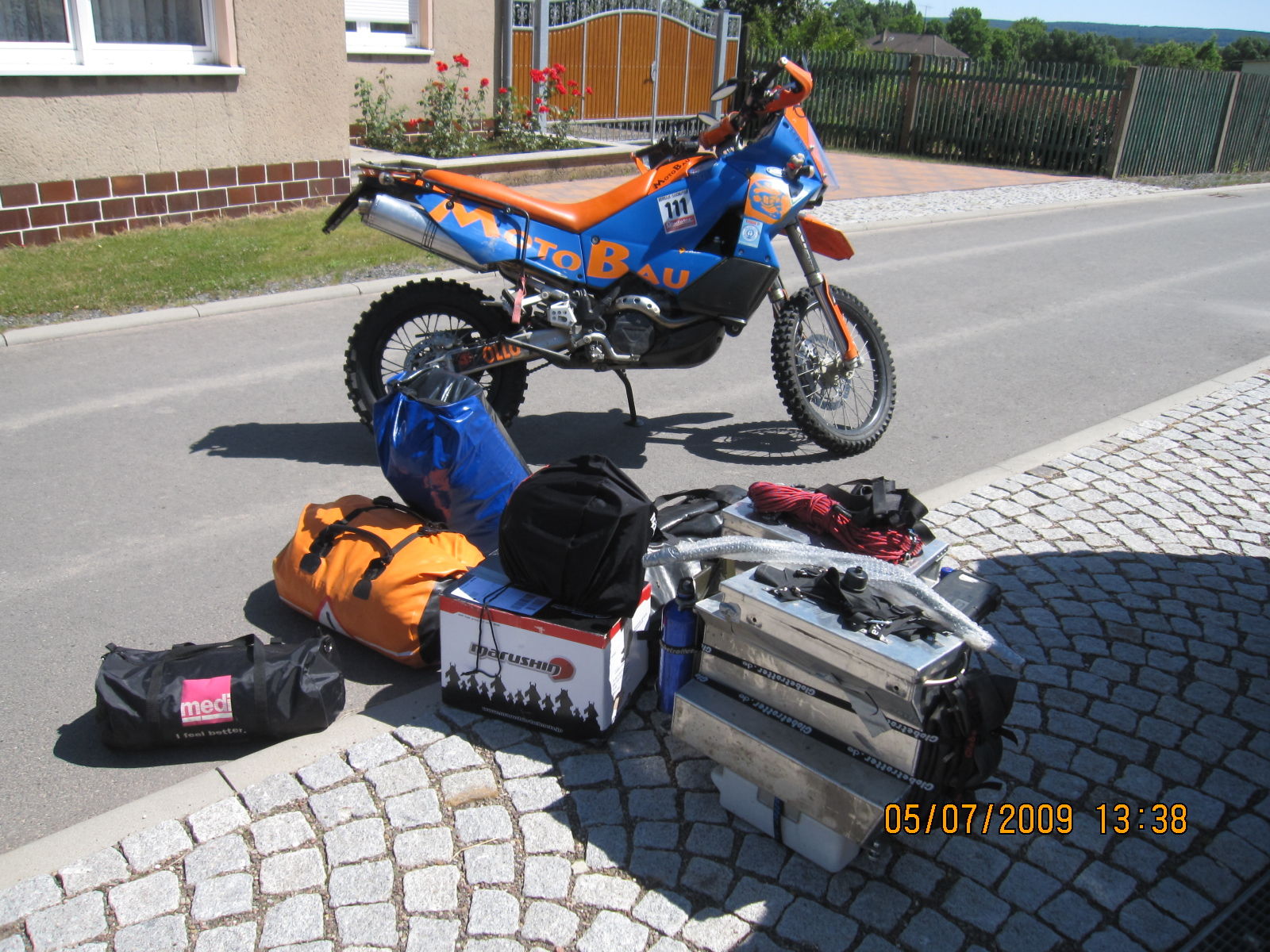

d.j.bOffline
Anmeldungsdatum: 04.12.2007
Beiträge insgesamt: 135
BeitragVerfasst am : Di, 7. Jul 2009, 16:56    Titel: Antworten mit Zitat
@ ollo
Ziehst du eigentlich um oder geht es in den Urlaub? gruebel
Beste Grüße
d.j.b

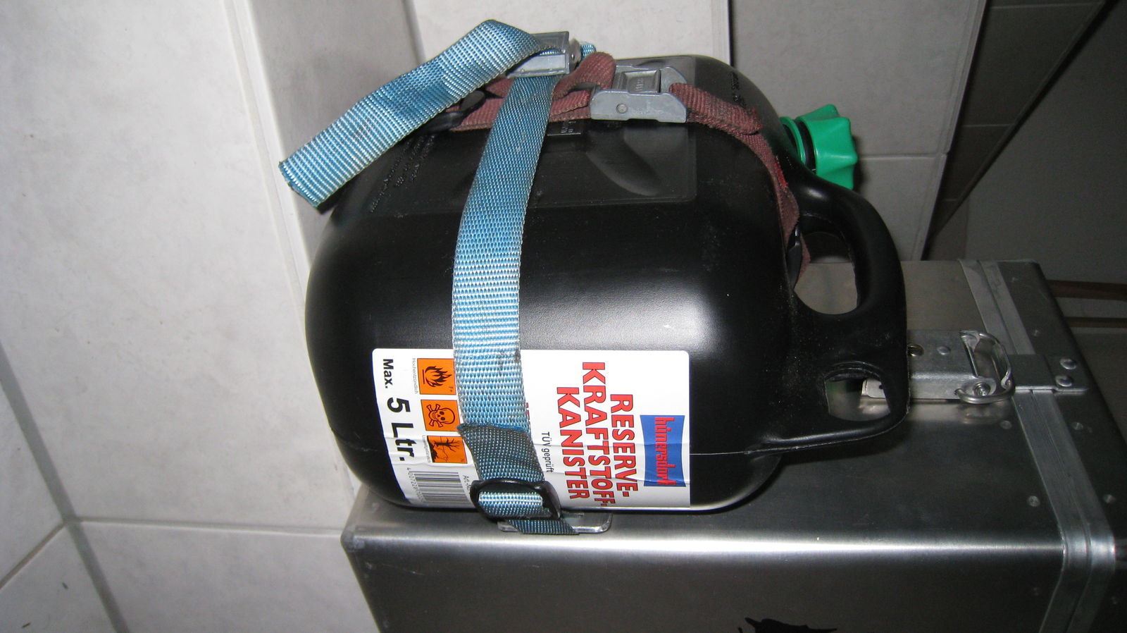

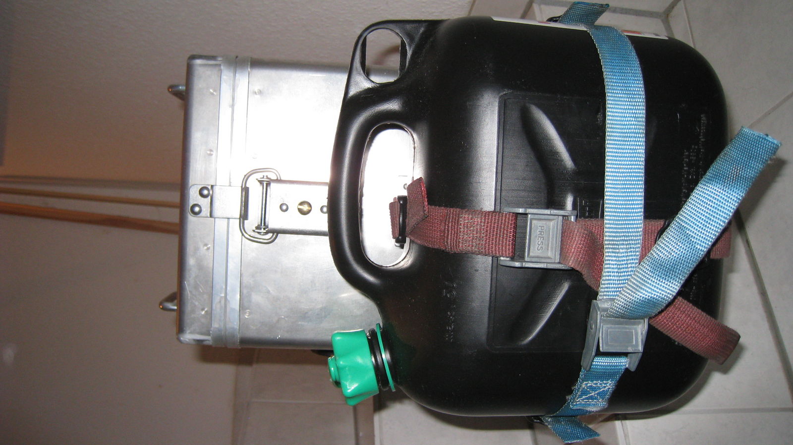

BeitragVerfasst am : Di, 7. Jul 2009, 20:03    Titel: Antworten mit Zitat
Alternative, mit billigen 5L Kanistern. Mr. Green Die Verschlüsse gehen am Kanister vorbei und können wie bisher genutzt werden Exclamation
 Dateigröße:  193.59 KB
 Angeschaut:  713 mal
 Dateigröße:  205.13 KB
 Angeschaut:  752 mal
 Dateigröße:  186.83 KB
 Angeschaut:  718 mal
Grüße Lucky_666

@Lucky_666
ich finde Deine Lösung eigentlich am coolsten. wub Ist die Halterung selbstgebaut?? Oder hatte das schon jemand erfunden. Razz
Wie so oft ist die einfachste auch oft die beste Lösung.
Gruß d-line75
Lucky_666Offline
Anmeldungsdatum: 04.03.2004
Beiträge insgesamt: 2611
BeitragVerfasst am : Mi, 8. Jul 2009, 8:02    Titel: Antworten mit Zitat
d-line75 @ Di, 7. Jul 2009, 22:38 hat folgendes geschrieben:
@Lucky_666
Ist selber gebaut, du brauchst nur Säge, Feile und einen Bohrer. Very Happy
Grüße Lucky_666
