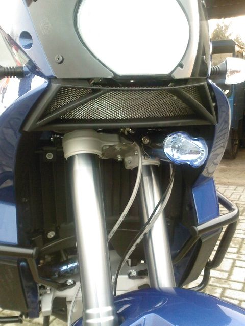

BeitragVerfasst am : Sa, 26. Jan 2008, 12:19    Titel: Antworten mit Zitat
TT hat recht was dem Regulären einbau an der 990er entsspricht, aber mit etwas gebastel habe ich auch einen Platz gefunden. einziger Hacken, ich musste das 2 Relais für denn Xenon Scheinwerfer auch nach unten zu Batterie verlegen.
Habe von der 950er das Kit übernommen und bei TT die externen Halterungen Bestellt. zusätzliche Teile werden nciht benötigt
Mittlerweile habe ich das nun ca 15tkm getestet. Einziges Prob was ich bisher hatte, war ein nicht sauber verlegtes Kabel welches ich aufgescheuert habe.
Leider habe ich kein bessereres Bild zur hand..

Woody22Offline
Anmeldungsdatum: 02.07.2005
Beiträge insgesamt: 155
BeitragVerfasst am : Sa, 26. Jan 2008, 12:47    Titel: Antworten mit Zitat
Ich habe auch die scheinwerfer draußen an der seite wie paule.allerdings habe ich das steuergerät in die linke hamsterbacke eingebaut.habe leider kein foto.passt perfekt und mann muss nichts großartig umbauen.nur 2 löcher bohren in die schwarze innenverkleidung.
wäre doch eine super lösung für die 990 oder????

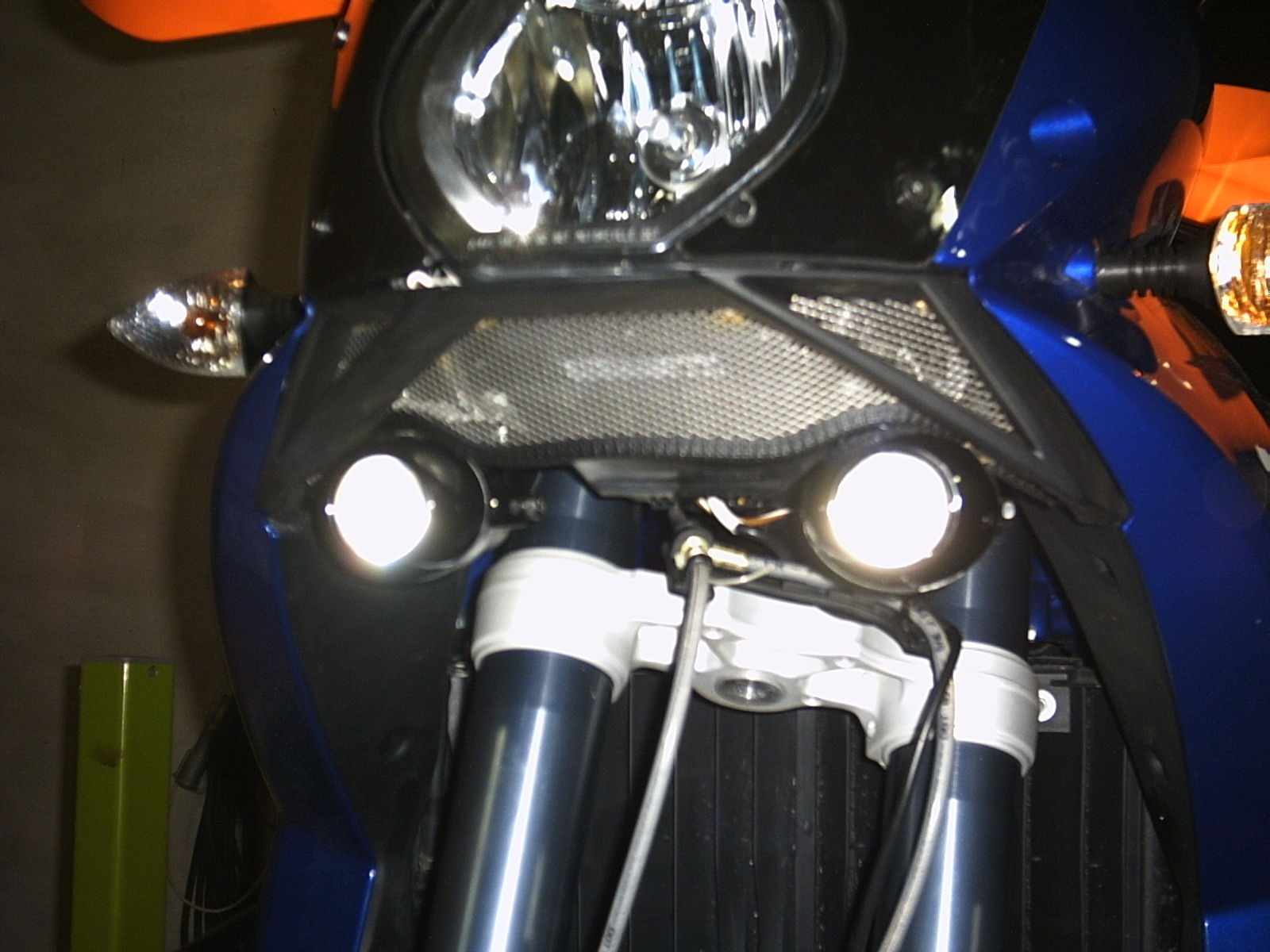

BeitragVerfasst am : Sa, 26. Jan 2008, 18:29    Titel: Antworten mit Zitat
habe zwei Nebelscheinwerfer an meiner 990/S angebaut.( versuchsweise)
mache Morgen noch mal ein-zwei Bilder
erster Versuch mit fern-nebelscheinwerfer
 Dateigröße:  53.02 KB
 Angeschaut:  896 mal
jetziger zustand
 Dateigröße:  230.97 KB
 Angeschaut:  838 mal

@daffy
das 2.bild sieht richtig gut aus. wenn du evtl. mal ein bild von den befestigungen machen könntest wäre das auch sehr lehrreich. Wink
