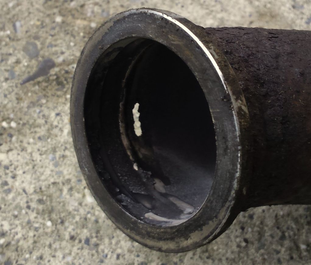

Ursache gefunden, die Verbindung Krümmer - Flansch zum Zylinder hat Löcher . . .
Ob das Walter der Schlosser schweissen kann?
Wie Du denn Krümmer mit Hitzeschutzblech raus frimelsts ist mir ein Rätsel.
Hoffe dass der Rostlöser bis morgen Früh seine Wirkung entfaltet, bringe die
Inbusschrauben nicht auf.
Die Bolzen in der Mutter zum Zylinder liessen sich relativ einfach lösen, das
Gewinde wirkt aber abgenutzt. Soll ich sie trotzdem ersetzen, Dichtung auch?

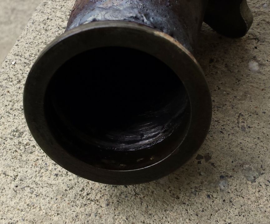

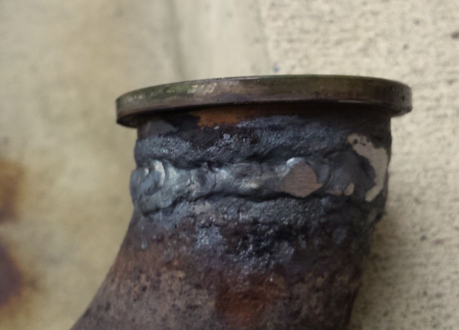

Schwierig war es für Walter, den Schlosser. Ich hatte erwartet dass er mich
nach Hause schickt. Mit dem kleinen Brenner hat er 3/4 Stunden geschweisst,
das Rohr war dünn wie Papier. Leider habe ich keine guten Fotos vom Zustand
vorher.
Es lohnt sich wirklich ab ca. 50'000 den Krümmer einmal zu kontrollieren.
Ich habe jetzt ca. 250€ / 450CHF gespart. Die Ersatzteilpreise nur für den
Krümmer sind in der Schweiz 75% höher als in D!
