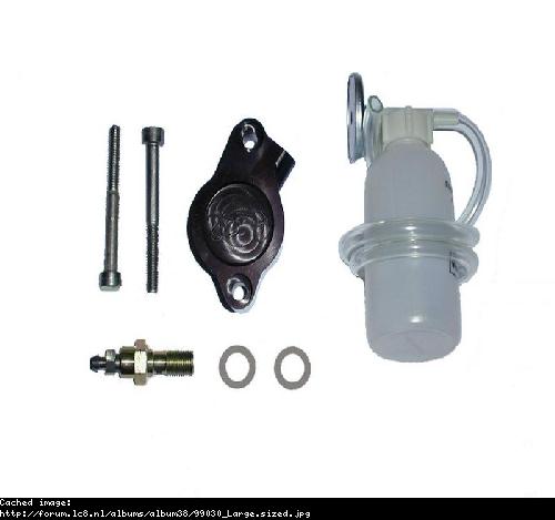

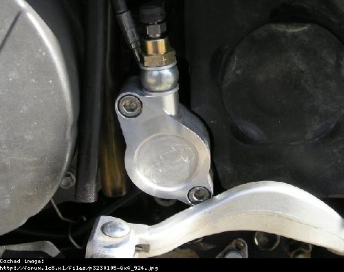

Da ist einen option welche nicht "kaput" geht.
Ich habe eine gekauft und die original geht mit im bagage.
http://www.advrider.com/forums/showthread.php?t=171986&page=13
http://evoluzione.net/evo-cycle.htm

@theo.nl
was ist daran denn besser als am original?
Werdegang : TS80X, GSX400E, XT600Z Tenere 1VJ, XJ600, XTZ750, XT250, DR350, LC4 620, LC4 620 SixDays , LC8 950 ADV, XT600Z Tenere 3AJ, XT600Z Tenere 1VJ, KLX650C, XTZ750,
Theo.nlOffline
Anmeldungsdatum: 05.11.2005
Beiträge insgesamt: 4
BeitragVerfasst am : Fr, 6. Apr 2007, 22:55    Titel: Antworten mit Zitat
Bytebandit @ Fr, 6. Apr 2007, 9:23 hat folgendes geschrieben:
@theo.nl
Es geht nicht kaput ! Smile
....und die von KTM geht kaput (schon 5 mal auf 28000km
