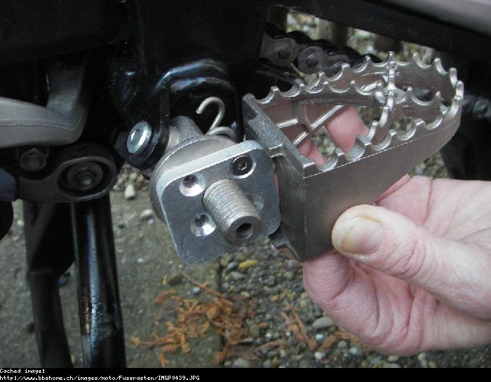

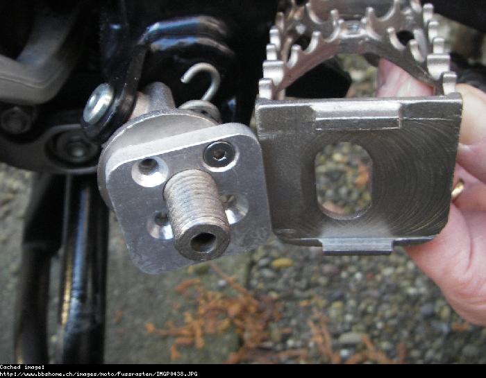

Dass man die in der Neigung verstellen kann, weiß ich. Aber auch in der Höhe? Gibt die Konstruktion doch eigentlich nicht her, oder?
Habe sie eigentlich deswegen gekauft, mal sehen ;-}}
Und teuerer als Motobau und schmaler sind sie auch.
Aber in der Höhe verstellbar, das scheint mir wichtig, Sommer/Winter,
resp. tiefe Sitzbank im Winter (Absätze am Boden), hohe im Sommer (nur
Vorderfüsse am Boden)

Wieviele Zentimeter kommen sie denn runter?

Schätze max. 1.5cm

Nach deinem Bild zu urteilen schätze ich da eher 0,0cm runter und 1cm rauf

Jo - sieht so aus. Wenn man die Grundplatte dreht, kommt die Raste höher, nicht tiefer. Und momentan siehts nach 0,0 aus. Kann das sein?

Ich habe die tiefern Fussrasten gekauft, damit ich weniger Kniewinkel
beim Sitzen und einen weniger gekrümmten Rücken im Stehen habe.
Deshalb habe ich die Fussraste auf der untersten Position.
Wohl logisch, dass man von "zuunterst" nur noch nach oben kann.

Laut Deinen Bildern scheint es so, dass die Rasten nicht tiefer sind als die Originalen und sich nur nach oben verstellen lassen. Also tatsächlich das Gegenteil vom Erwünschten bewirken. Sorry.

Auf deinem Bild ist eine Fußraste zu sehen, deren waagerechte Oberfläche über den Zacken (Glasscheibe drauflegen...) über dem Befestigungsbolzen der Raste liegt, also höher, oder gleich hoch wie original.
Jetzt miss halt nach - egal wie schnell...
