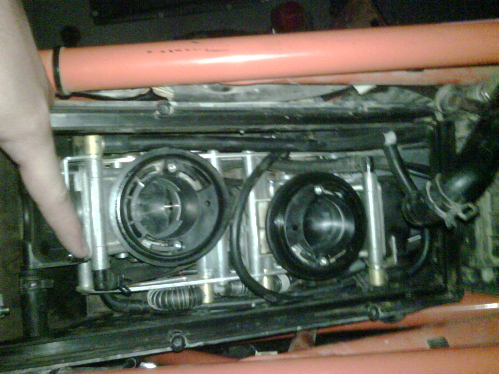

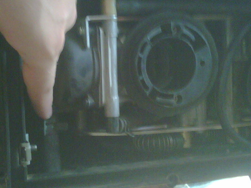

BeitragVerfasst am : Do, 4. Jun 2009, 16:43    Titel: EPC Stöpsel Antworten mit Zitat
Nachdem ich ein technisches Nudelaug bin & nichts kaputtmachen will nochmal die Frage.
WO KOMMEN die Stöpsel rein???
Der Schlauch am Bild EPC Schlauch dürfte der richtige sein oder etwa nicht ??
Mein Problem ist das ich dann den 2. Schlauch nicht erreichen kann da er unter einem Kabelstrang sitzt.
Bitte um baldige Hilfe da ich mein Spielzeug am WE nach 14 Tagen Pause unbedingt wieder bewegen will

BeitragVerfasst am : Do, 4. Jun 2009, 17:57    Titel: Antworten mit Zitat
Ich bin mir nicht 100% sicher, schon lange her, aber auf dem 2. pic zeigst du nicht auf den EPC Schlauch. Der 2. Schlauch ist auf der gegenueberliegenden Seite, an der Dose auf dem Vergaser. Die Schlaeuche an den Dosen abmachen und die Oeffnungen verschliessen. Den Kabelstrang kriegst du leicht hoch, wenn du den Ansaugruessel abschraubst. Und dann noch eventuelle Loecher in der Luftfilterbox dichtmachen.
