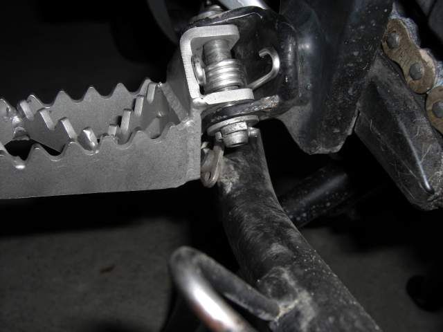

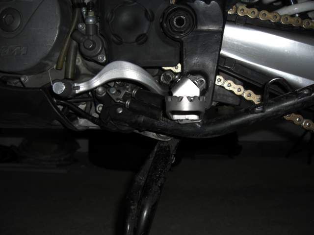

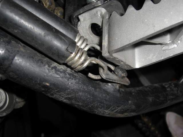

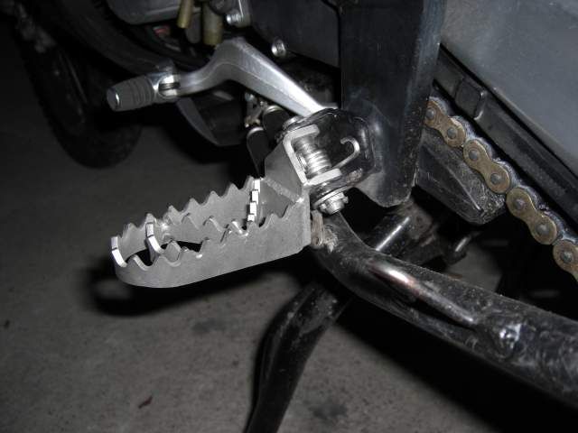

Nach den vielen positiven Reaktionen auf die tiefen MotoBau-Rasten, werde ich mir jetzt auch ein Paar zulegen.
Mich stört nur der "Kontakt" zum Seitenständer noch ein bissel (bin halt ein wenig penibel )
Kann vielleicht mal jemand ein Bild von der linken Raste posten?
@blueS:
Vielleicht kann ich mir das bei Dir ja einmal live ansehen und evtl. testen. Wir wollten doch eh einmal eine gemeinsame Runde drehen.

Kein Problem. Ich habe mal aus verschiedenen Winkeln aufgenommen.

von vorne unten gesehen.

OllebolleOffline
Anmeldungsdatum: 14.06.2005
Beiträge insgesamt: 1052
BMW R1200 GS LC Adventure
BeitragVerfasst am : Sa, 17. März 2007, 20:08    Titel: Antworten mit Zitat
Super Service!
LumberjackOffline
Anmeldungsdatum: 13.08.2003
Beiträge insgesamt: 5027
 →  107.000 km
BeitragVerfasst am : Sa, 17. März 2007, 20:26    Titel: Antworten mit Zitat
Ich müßte ein wenig den "Knopf" vom Ständer bearbeiten und die Raste ein wenig schräg machen. Mach ich aber nicht. Mr. Green
Das ist so minimal, daß schleift sich selbst zurecht. Wenn die Nutzfaktor dagegen stelle ist das nothing, nada, nichts...
OllebolleOffline
BeitragVerfasst am : So, 18. März 2007, 11:58    Titel: Antworten mit Zitat
Ich werde da wohl ein wenig Material wegnehmen. Irgendwann bricht sonst vielleicht der "Knopf" an der Nut ab.
