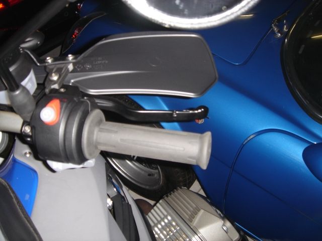

Hi zagOr,
Dass die Brems-Kplg.Hebel keine Sollbruchstelle hatten, schrieb auch Advi schon mal.Kann es mir aber net Vorstellen.Die Teile sind gleich mit den 12er GS Hebelleien.Und dass der MT 21 so viel besser ist OffRoad
als ein neuer Karoo???????Ich hab Karoo,MT21,Metzeler UNicross,
Sahara3 auf der HP2 getestet.Der Unicross war der beste(war klar)
MT21-Karoo schenkten sich net viel.Der Sahara gehört net ins Gelände.
Nochmals zu den Hebeleien:Egal ob locker oder fest,wenn dert Druck von unten kommt, dreht sich die Schale oben gegen die Hand oder Finger und drückt im Extremfall!!!diese ab.
Und Austrianer,der Mittelfinger durch deine Steinwerfattacke in RO hat immer noch eine Wölbung,da wäre der Schutz sicherlich besser gewesen.
Daher den Mittelfinger zum Gruss Razz Razz Laughing
Oldie

@oldie
die hebel die ich gesehen habe hatten definitiv solch eine ktm artige sollbruchstelle nicht. ich werde heute nochmal genau drauf achten und eventuell n bild machen, da scheint es wohl streuungen in der serie zu geben!?!?
adviOffline
Anmeldungsdatum: 29.04.2003
Beiträge insgesamt: 5446
1290 SAS
BeitragVerfasst am : Fr, 28. Okt 2005, 10:05    Titel: Antworten mit Zitat
Also die HP, die bei BMW in Stgt- Vaihingen standen (2 Stück) hatten beide nicht die Sollbruchstelle!
