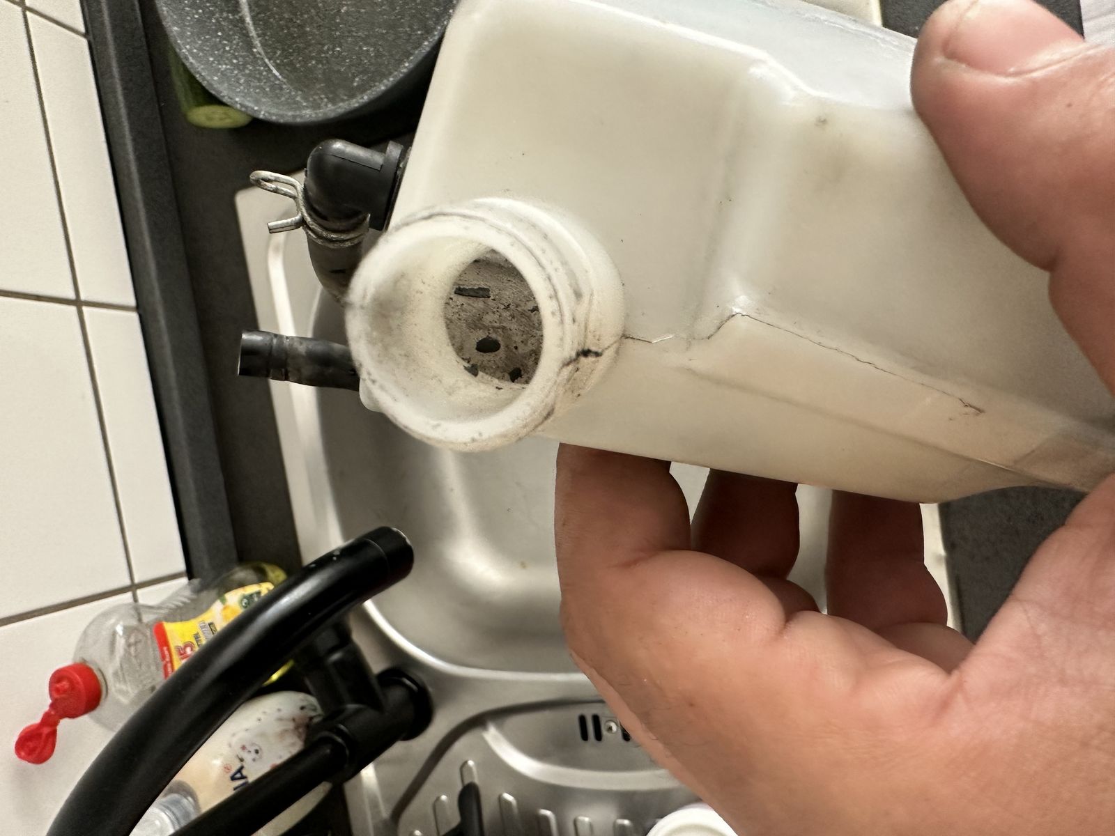

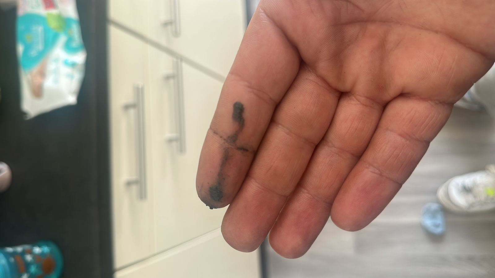

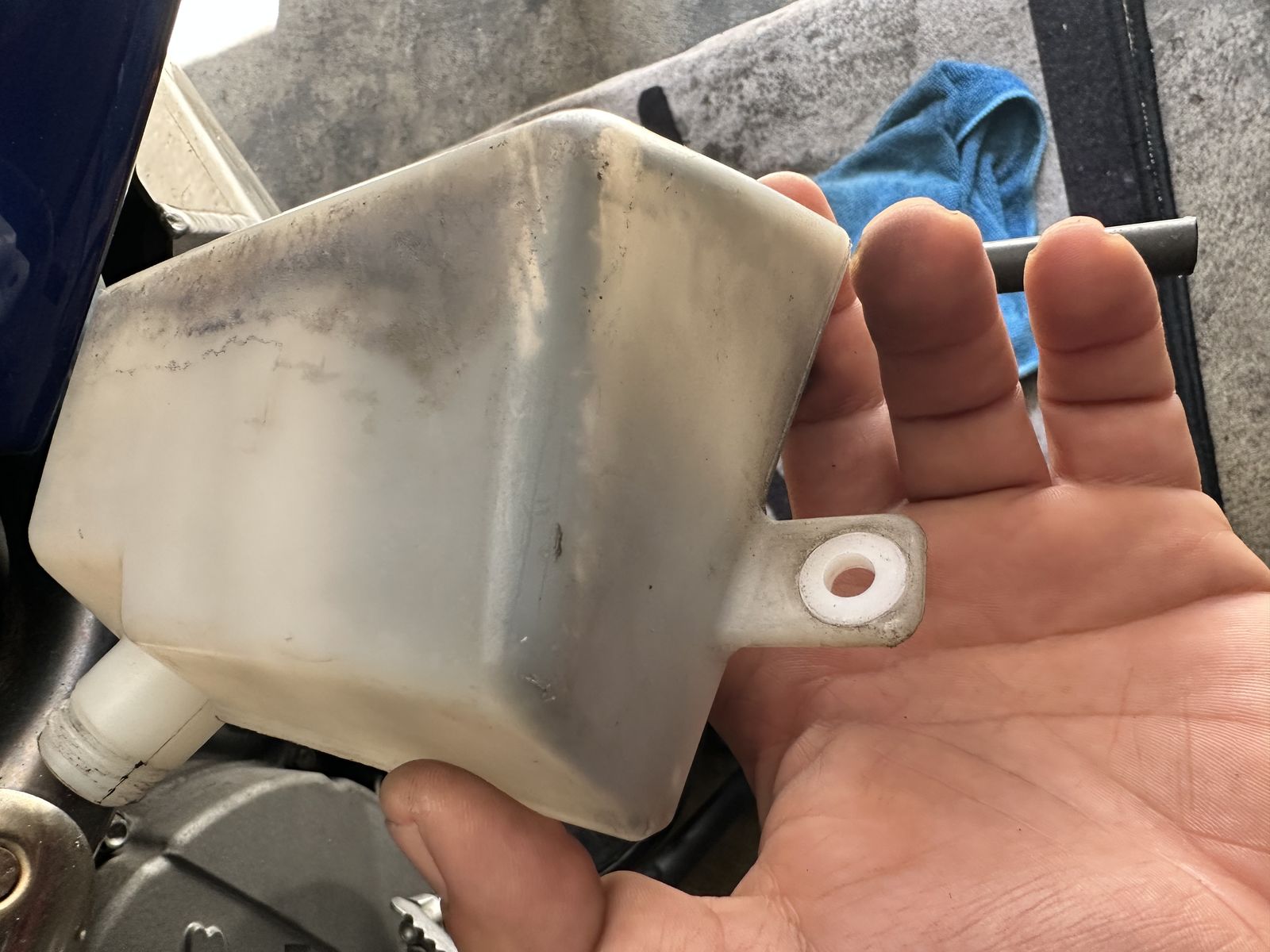

Leider trat das Öl Problem wieder auf 3 Tage nach Öl Wechsel im Stand Klackern und öldruckleuchte flackert
Kühlwasser Behälter habe ich abgebaut und laut Anleitung Kühlwasser gewechselt trotzdem kein Erfolg was aber mir auffiel ist im Ausgleichs Behälter war viel dreck bzw. schwarze Flecken so wie Sand oder Schlamm ich Behälter gereinigt aber schlusi wird sich die angucken und fertig machen hoffentlich 😀😀😀😀😀

Hier sind die Bilder so sah das im Behälter aus
 Dateigröße:  175.5 KB

unsure
 Dateigröße:  195.49 KB
 Angeschaut:  346 mal

Und das hier
 Dateigröße:  83.64 KB
 Angeschaut:  371 mal
