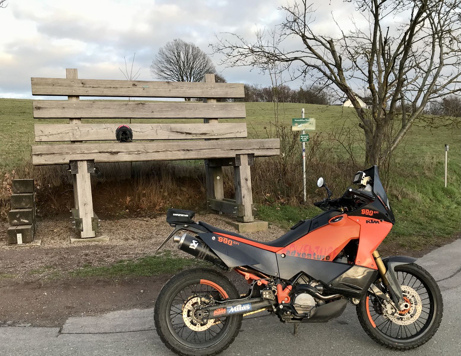

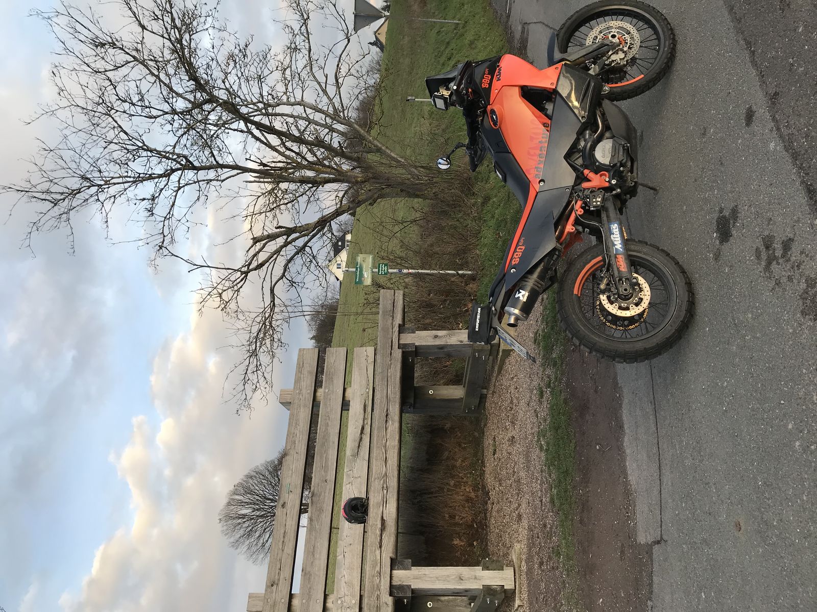

BeitragVerfasst am : Sa, 7. Jan 2023, 18:10    Titel: Heckrahmen nun wieder „Verkleidet“ Antwort an El CE Achtler Antworten mit Zitat
el ce achtler Schrieb am 16.September 2022 so und nun die Antwort sorry🙈
@ Bagger: ist die Sitzbank noch fahrbar so dünn wie sie ist?
Ja OFFRoad ja versuchte viel stehend zufahren aber bei meinen
Kurzen Beinen zum anhalten ist das leider notwendig 😉
. Das Windschild wirkt irgendwie davorgebastelt. Ist dickes dahinter?
NEIN es war nur schlecht sehr schlecht auf die Fugen von mir angebaut
' ' Geht der Dreck vom Hinterrad im Gelände nicht direkt bis zur Wade?
Komischerweise NEIN und um das Federbein ist ein Pariser aber der hintere Zylinder hat einiges mitbekommen
Konzeptionell finde ich sie sonst ganz fesch, nur die allzu schlanke Seitenansicht an der Sitzbank.... eine schmale Verkleidung dort würde der Linie glaub ich gut tun l,
Ich glaube ich muss dir recht geben im Normal Betrieb Aber OFFRoad?
Da ich zum TÜV muss habe ich erstmal die Verkleidung dran gebaut und extra für DICH heute geschossen um mein Gewissen zu . beruhigen
Aber über weitere TIP der Optimierungen bin ich offen - es geht immer das Gewicht zu reduzieren ; beim Krad 😊
VG
Bagger
