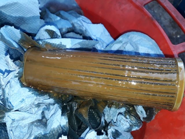

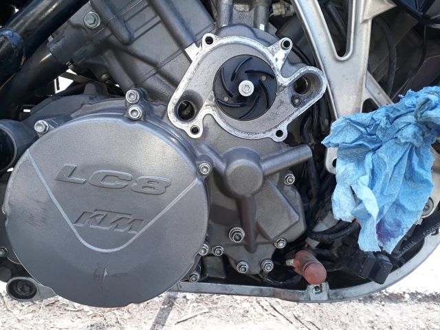

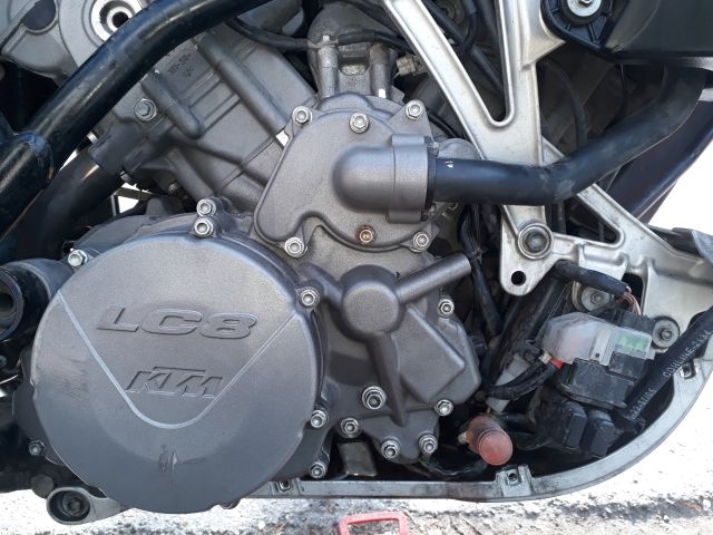

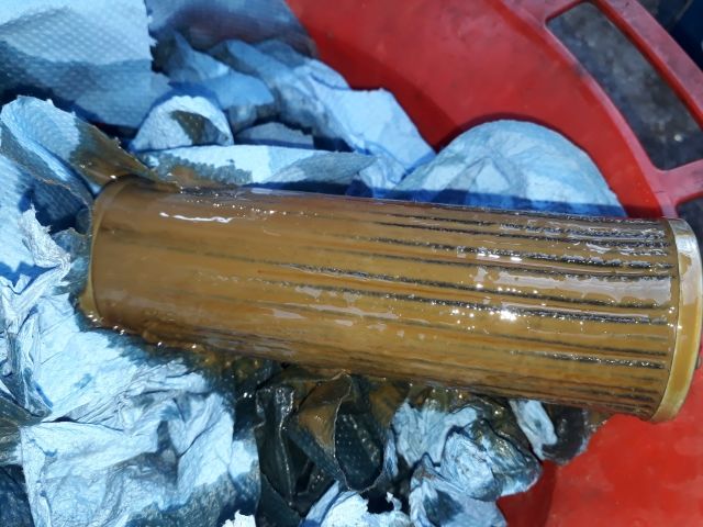

Die Reparatur ist erledigt, der Motor wieder zu.
Der Ölfilter sah entsprechend aus...
Ich werde jetzt noch den Ölkreislauf 2 mal mit Engine-Flush durchspülen.
Irgendwelche Tips vor der Inbetriebnahme?

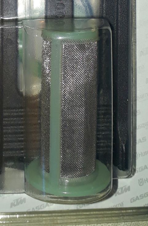

Und gleich noch eine Frage:
Wo gehört dieses Sieb hin?
 Dateigröße:  98.54 KB
 Angeschaut:  527 mal
