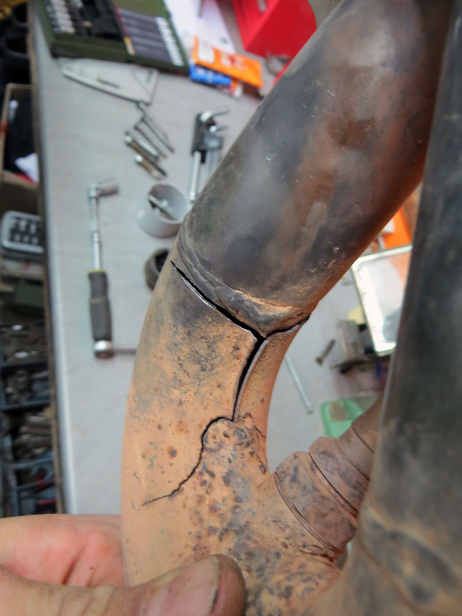

Bruch des Krümmers vom hinteren Zylinder

Gestern Lambdasonde vom hinterem Krümmer raus gebrochen, genauso wie bei Squisher, mit ziemlich identischer Laufleistung. Etwa 22tkm. 2,5h auf den Schlepper gewartet. Jetzt bin ich froh, das ich die Garantieverlängerung damals mit dazu bekommen habe. Da das gute Stück allein schon 192,€- kostet. Wenn ich Kati wieder hab, werde ich gleich mal vorne nachschauen, ob sich da auch schon ein Riss ankündigt wie bei Squisher.
Man gut das es nicht bei Middel East Treffen passiert ist. Das wäre ja zum gewesen...

der Vollständigkeitshalber
Lamdasonde rausgebrochen bei 22000, in England(Urlaub) schweißen lassen und jetzt bei um die 50k km hats des Ding endgültig zerbratzelt..
Schade das es keinen Akrakrümmer gibt. Aber wie soll der auch dort nei passe?

Squisher @ Di, 6. Mai 2014, 14:55 hat folgendes geschrieben:
Hält doch - mußt halt nur immer fest zusammen halten! Very Happy Zieh' Dir aber Spezialhandschuhe an ...
