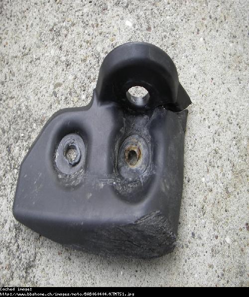

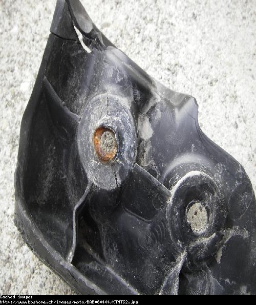

Der KTM Tankschutz ist im Vergleich zu BAB gar nichts wert. Ein kleiner Sturz im Gelände mit weniger als Schrittgeschwindigkeit (es gibt Zeugen) Smile :
Danach war ein Loch bis auf den Tank, ein Steinchen habe ich aus dem Tank ziehen können. Auf beiden Seiten waren die Ersatzschleifer, welche als Form eingelassen sind weggeschliffen. Sah nicht sehr edel aus für so teure Teile.
Gruss Rolly

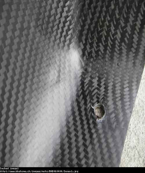

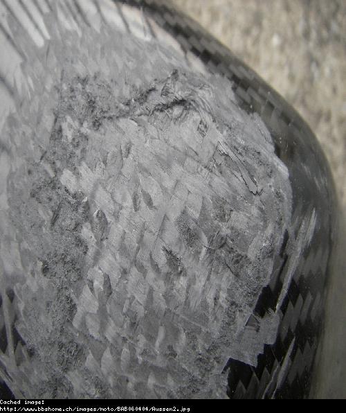

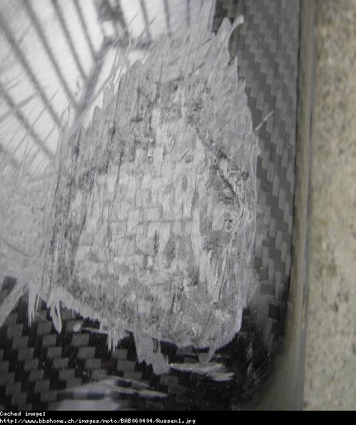

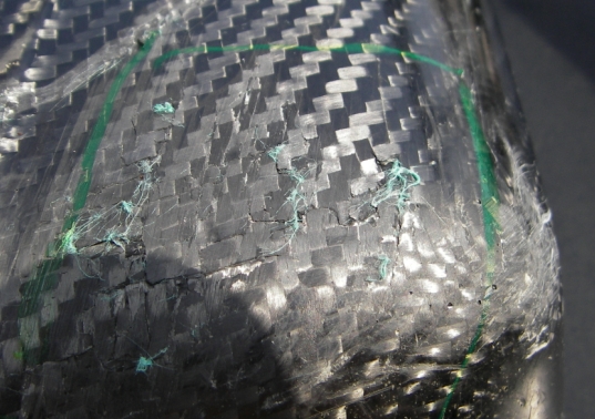

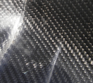

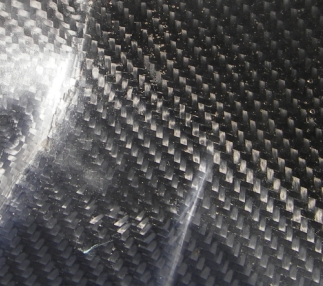

Sollte man den BAB Tankschutz nach jedem Sturz wechseln?
Ohne Zweifel, es wurde gröberes verhindert . . .
linkoben innen
 Dateigröße:  93.96 KB
 Angeschaut:  471 mal
linksunten aussen
 Dateigröße:  178.46 KB
 Angeschaut:  462 mal
linksoben aussen
 Dateigröße:  144.45 KB
 Angeschaut:  478 mal
Beiträge insgesamt: 7577
BeitragVerfasst am : So, 4. Sep 2005, 14:36    Titel: Antworten mit Zitat
Hallo BAB
Meinst du auch ich sollte eine neue linke Seite haben?
Ich habe das nur entdeckt, weill ich das Teil mit Spüli gereinigt habe.
Das war vorher nicht erkennbar!

Meine sieht auch so aus unsure

Ist es möglich, dass das Gewebe nicht richtig mit Harz getränkt war? Hab noch nie ein Gewebe gesehen, dass so komisch wegbröselt blink
Gruss Fabi
Daran hatte ich auch schon gedacht, kann ich mir aber nicht vorstellen...
Werd mir noch ein paar Bilder schicken lassen.

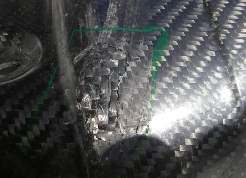

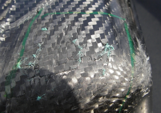

BeitragVerfasst am : Di, 4. Apr 2006, 16:57    Titel: Antworten mit Zitat
Fast ein halbes Jahr nach dem Ausrutscher, endlich Lust zur Kontrolle
Und es kam noch schlimmer . . .
Den KTM Tankschützer muss ich wohl ersetzen
Aber das ich nun den dritten von BAB brauche, ist das normal?
Leider sieht man den Riss durch die Kamera schlecht.
Jede Wette, mit einem Hammerschlag fällt das Ding durch
BAB, ist das 3. schon Gratis oder erst das 4.?
Spass beiseite, den Tank hat es geschützt, mach mir einen Preis (1x links)
