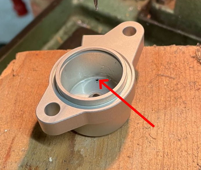

schenkel @ Do, 6. Jan 2022, 22:15 hat folgendes geschrieben:
Hab mich beim auseinander bauen nur gewundert, wie es innen aussieht....
Habt Ihr sowas auch schon gehabt? Ist nun schon etliche Jahre drin, sicher mehr als 40.000 km...
Die 2mm-Bohrung zum Entlüften kommt auch noch rein...

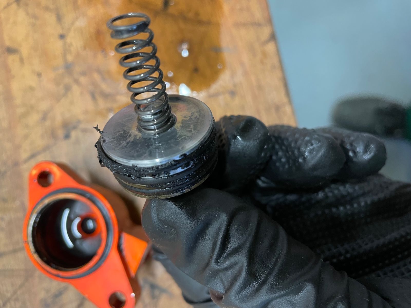

Bei mir genauso.
O-Ringe hatten sich bös aufgelöst/sind aufgequollen.
Verbauter O-Ringtyp war 54832067000.
Die Ringe wurden mir bei KTM in Italien eingebaut. Wenn ich jetzt richtig schaue, sind das O-Ringe für Bremsflüssigkeit. ohmy
Sind jetzt 30.000km und 2,5 Jahre drin.
Einmal komplett zerstört.
Die Macke im Gehäuse ist bei mir ähnlich und habe ich mit ganz feinem Schmirgel poliert und mit neuen O-Ringen wieder zusammengebaut.

....Zwischenfrage,: wo soll die Entlüftungsbohrung rein,wie macht Ihr die wieder dicht ( und was soll die bringen) unsure
Dort in die "Zulaufbohrung" des Hydrauliköls an der höchsten Stelle.
Das verhindert das Bilden einer Luftkammer (Weil Luft immer nach oben steigt), und vereinfacht die Montage neuer O-Ringe im Schadensfall unterwegs (Am Hotelparkplatz).
Die wird nicht "wieder dicht" gemacht.
EDIT: Bitte nicht komplett durchbohren sondern nur bis in die Bohrung von der Hohlschraube.

....ahh so,ja klar, so macht das Sinn,danke...

Frage: O-Ringe, die für Bremsflüssigkeit ausgelegt sind, gehen durch die Verwendung eines mineralischen Öls kaputt und umgekehrt? Dachte nämlich bisher, dass nur explizit auf die O-Ring-Auswahl geachtet werden muss, sobald man Bremsflüssigkeit verwendet.

ja die Quillen auf, wenn die falsche Flüssigkeit verwendet wird;

Aha! Ok! Also generell. Egal ob so oder so.
