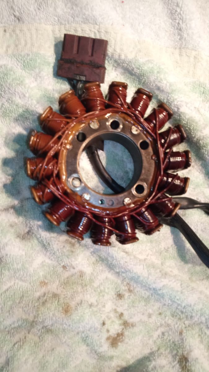

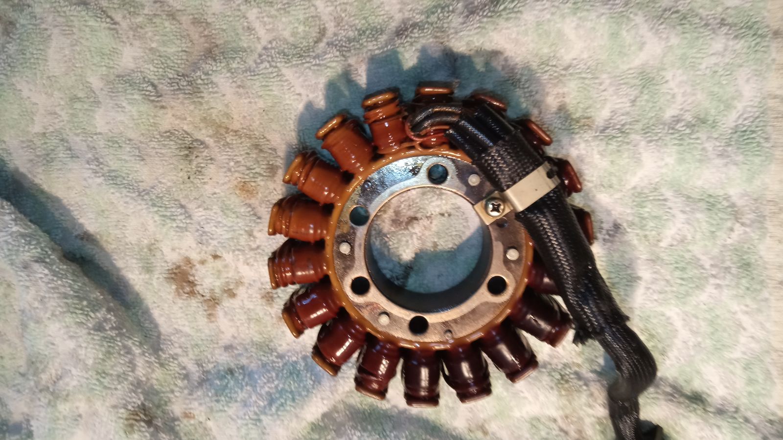

Nachtrag: Der alte Strator hat Durchgang
auf dem mittleren Pin, das dürfte wohl nicht
sein? Lässt sich daraus eine Quelle ablesen?
 Dateigröße:  178.64 KB
 Angeschaut:  603 mal
 Dateigröße:  284.85 KB
 Angeschaut:  596 mal
