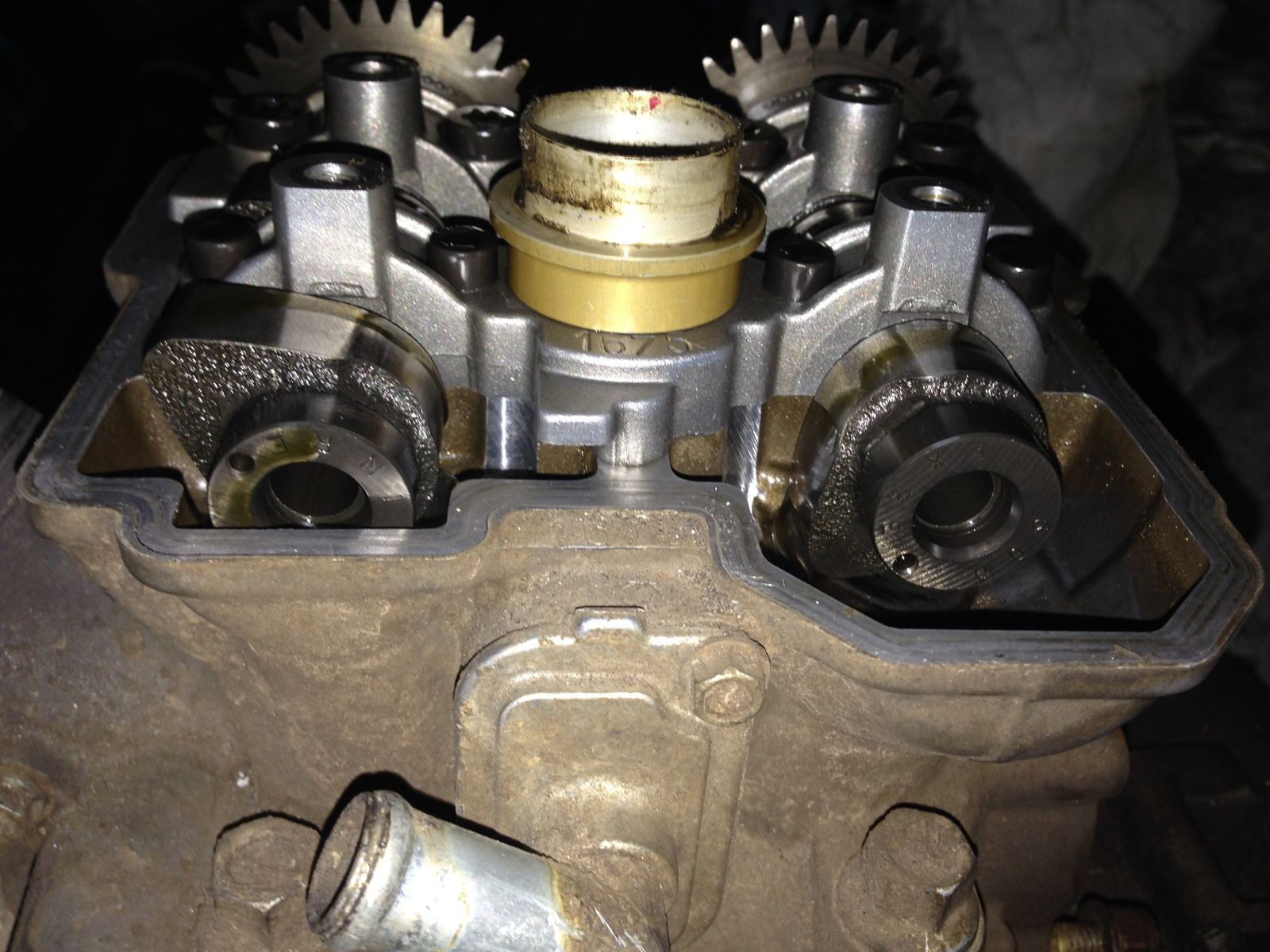

Ich habe alles nochmal ganz langsam nach KTM, Stealth bzw Hakims Anleitung gecheckt. Sicherheitshalber sogar meinen ausgedienten Motor aufgemacht und die Markierungen dort gecheckt. Definitiv muss das Kreuz am Zahnrad der Auslasswelle zwischen den Zaehnen sein! Alles war soweit ok. Ich habe dann die laengere Verschlusskappe des Spanners mit einer dickeren Dichtscheibe eingebaut, und die Auslasswelle um einen Zahn (in Gedenken an die gelaengte Kette) rueckwaerts gedreht. Vorne war die Markierung ja eh etwas ueber der Kante. Und? Moped hoert sich praechtig an! Bin zwar noch nicht gefahren, aber ich denke, das wars!
Hier noch ein pic, wie es aussehen wuerde, wuerde ich die Markierung auf dem Zahn nehmen - geht ja wohl gar nicht!

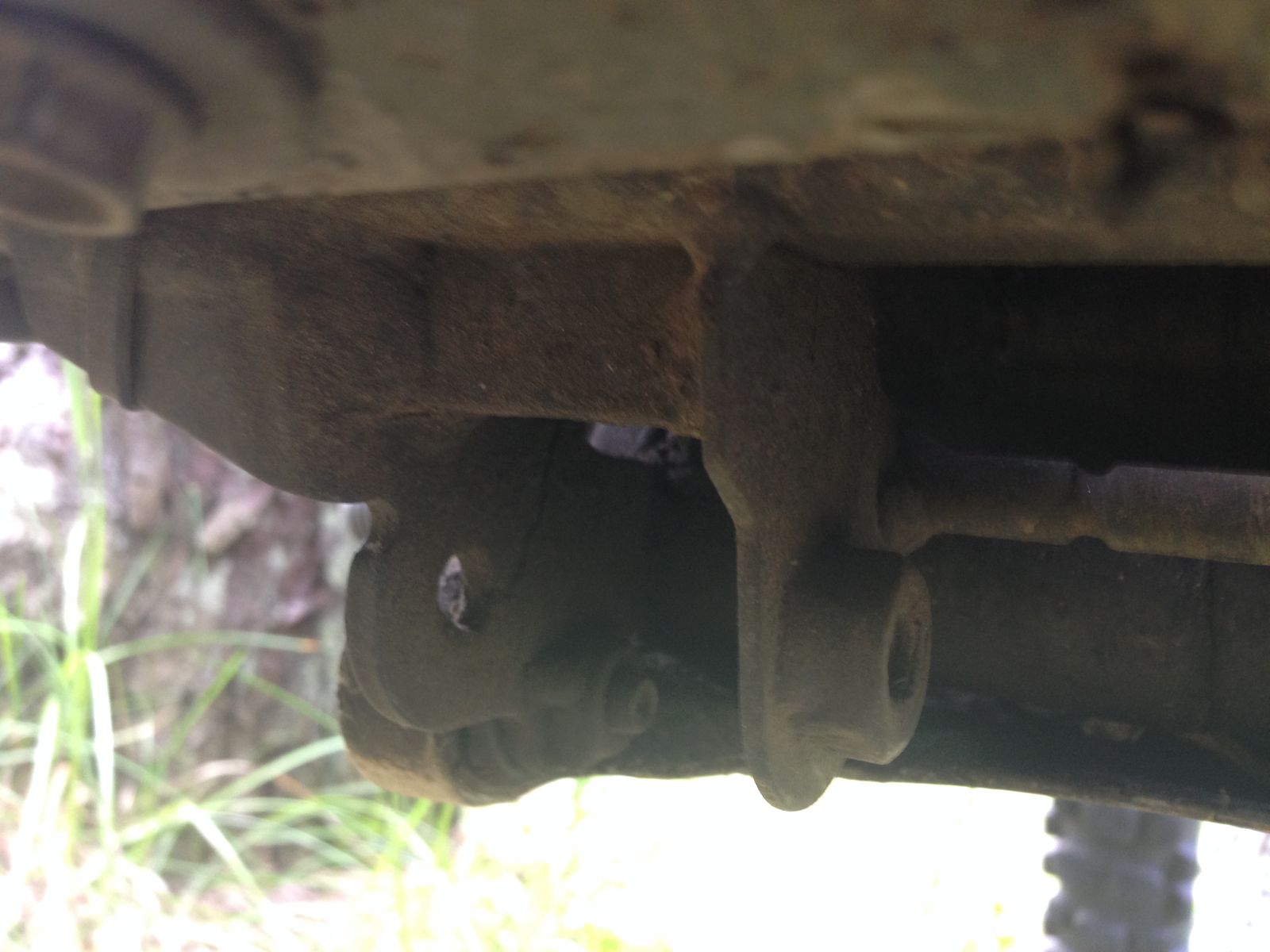

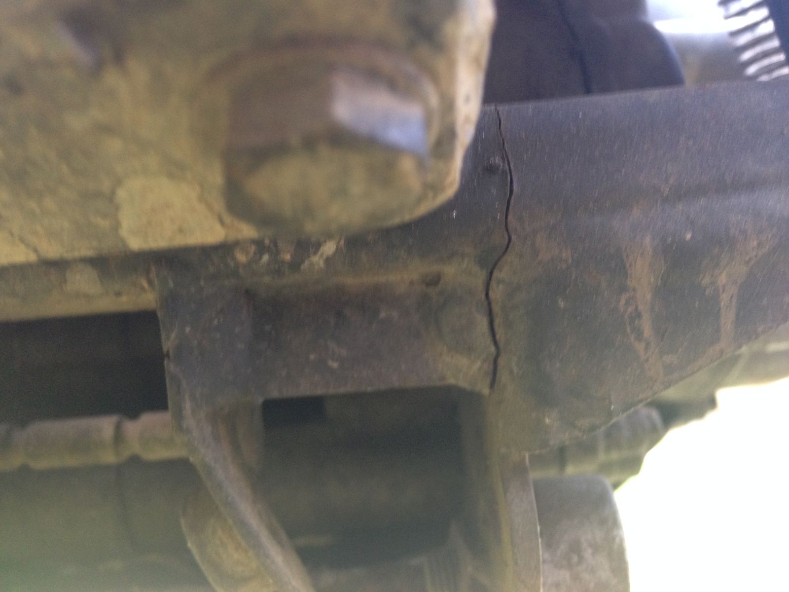

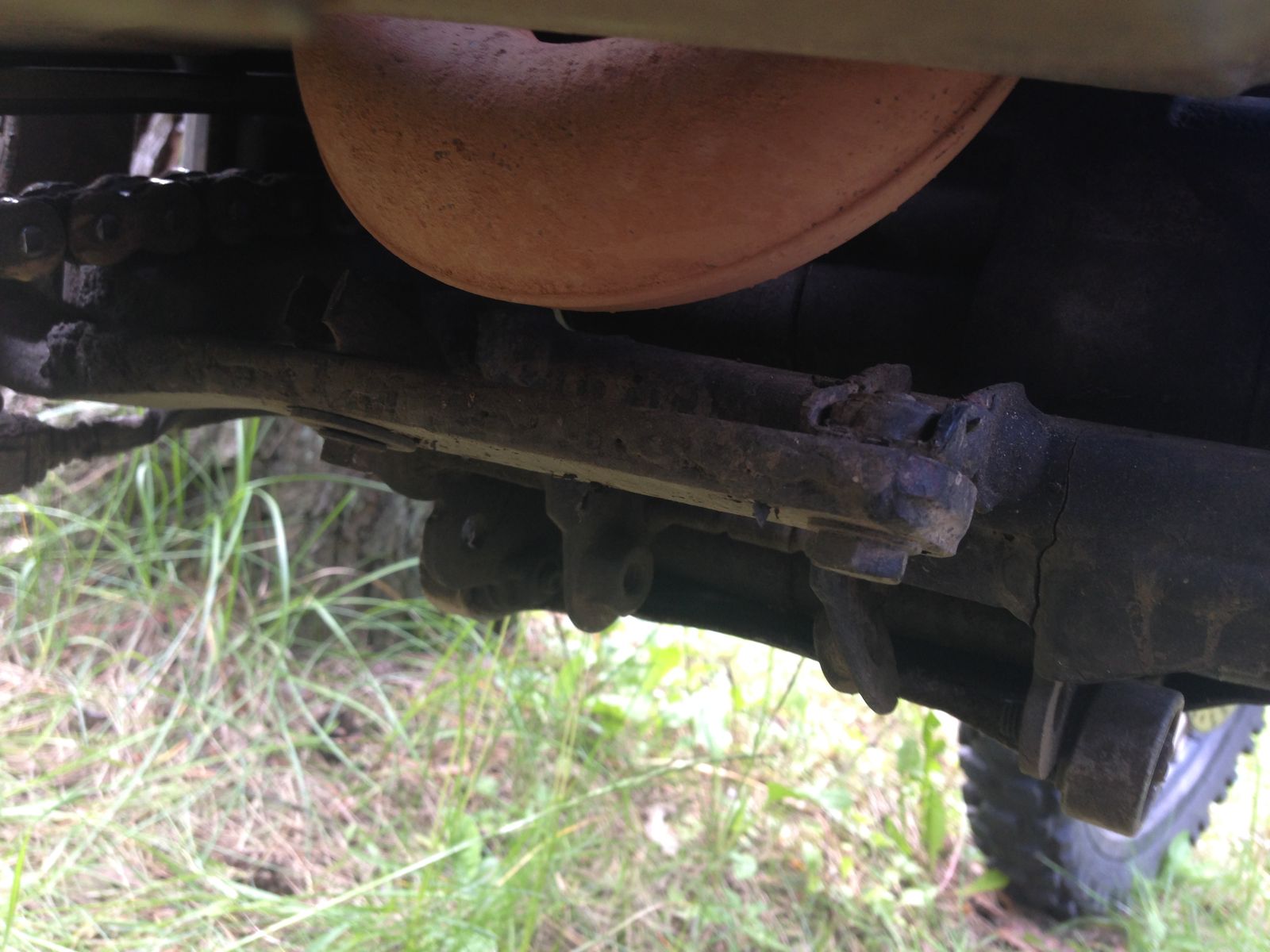

BeitragVerfasst am : So, 31. Mai 2015, 12:10    Titel: Antworten mit Zitat
Moin Norman,
schau dir das mal an. Sieht nicht wirklich toll aus. Meinst du, damit kann ich noch bis Anfang August warten und dann bei dir vorbeikommen zum gemeinsamen zusammenbraten?
Bischen Sorge mache ich mir, dass das nicht mehr lange haelt!
Gruss, Markus

BeitragVerfasst am : So, 31. Mai 2015, 13:58    Titel: Antworten mit Zitat
Langsam weiterfahren notfalls schieben ....
