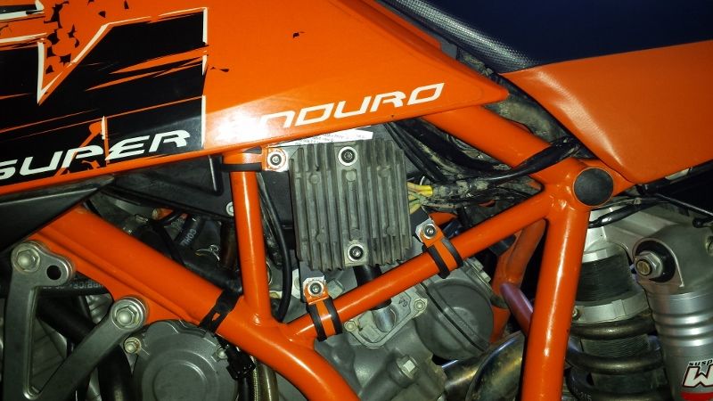

nachdem ich schon viele Ideen und Tips aus diesem Forum habe möchte ich euch nun auch meine Version vorstellen Very Happy .
Ich habe den Regler auch im oberen Dreieck montiert. Das Kabel von der Lima wird bei der nächsten Tankdemontage auch noch umgelegt nicken .
Was haltet ihr davon?
Schöne Grüße vom Hunsrück

zoviOffline

BeitragVerfasst am : Fr, 3. Jul 2015, 5:00    Titel: Antworten mit Zitat
Hi,
ich hab den Regler jetzt seit ca. 3 Wochen an dieser Position und kann nix negatives sagen. Gerade bei den Temperaturen jetzt keine Probleme mit dem Regler oder der Batterie. So eine Messreihe wie Vinzenz oder Endurotommi hab ich nicht gemacht. Very Happy
Habe jetzt mal eine Zeichnung von dem Halter gemacht und werde mir jetzt noch ein neuer Halter aus V2A Blech machen da der 1 Halter nur aus normalen Blech ist. Rolling Eyes

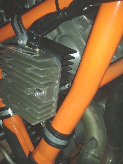

Hallo Zovi , gefällt mir daß Du die Halteschellen in orange gemacht hast.
Ich habe gestern bei meinem Krempel noch was gefunden und jetzt habe ich die "Hardrock" - Version gebaut. An Stelle des Bleches habe ich einen schönen großen Elektronikkühlkörper genommen. Jetzt habe ich auch noch die Kühlrippen des Reglers um mehr als das Doppelte vergrößert.
Zwischen Kühlkörper und Regler noch die Silikon Leitpaste geschmiert.
In ein paar Tagen gebe ich auch noch Temperaturwerte durch , um wie viel sie sich gesenkt hat.
Ist ja genau die richtige Zeit zum testen. Hier in Südtirol haben wir Temperaturen um die 35 - 37 Grad ohmy Cool wacko
Schönes Wochenende

Also hier wie versprochen die ersten Daten zur Temperatur mit großem Kühlkörper.
Am originalen Montageplatz unter Sitz : bis über 100 °C
Im Rahmendreick auf Blech : 85 °C
Im Rahmendreieck mit großem Kühlkörper : max 75 ° heute im Stadtverkehr bei 35 °C Aussentemperatur.
Schaut gut aus ! Very Happy

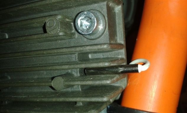

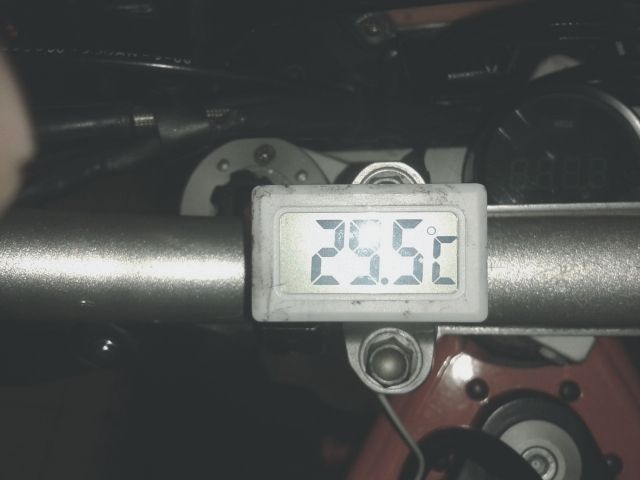

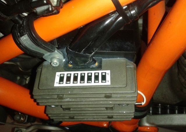

Natürlich Zovi , hier ein paar Fotos wie ich Temperatur messe.
Ich habe solche klebende Temperaturstreifen die ich oben auf die Kühllamellen geklebt habe. Dieser bleibt jetzt fix für immer oben. Da kann ich während der Fahrt kurz runter schauen und sehe schnell die ungefähre Temperatur. Ist in 5°C Schritten eingeteilt und gibt mir eine schnelle Kontrolle über die Situation.
Wenn ich Euch Werte durchgebe und meine genauen Messungen mache habe ich mir ein digitales Thermometer besorgt dass einen Bereich von -50 bis +130 anzeigen kann. Diese wird dann mal schnell am Lenker fixiert und dort angebracht wo ich was messen will ( kommt dann aber wieder ab , will nicht zu viel montiert haben )
Wie ihr seht habe ich den Fühler zwischen die Lamellen gepresst , hinter dieser Stufe wo es dann nicht direkt vom Fahrtwind gekühlt wird und deshalb recht verlässliche Werte messen wird ( hoffe ich jedenfalls ).
Da bei Fahrt die Werte doch immer gut sind ist das auch kein Problem. Wenn man im Verkehr steht und kein Kühlwind dazu kommt dann sind die Werte wichtig , und da misst es eingeklemmt zwischen den Lamellen sicher sehr genaue Werte.
Also .... ich bin dann mal weg ..... wir starten auf das Timmelsjoch .... 2500m hoch ....suchen eine kühle Brise und schöne Aussicht.

BeitragVerfasst am : So, 5. Jul 2015, 13:22    Titel: Antworten mit Zitat
Hallo Vinzenz,
für die Bilder und die Infos. Werde mal schauen ob ich auch noch so Klebestreifen auftreiben kann. Smile

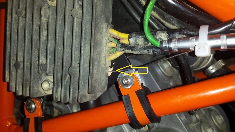

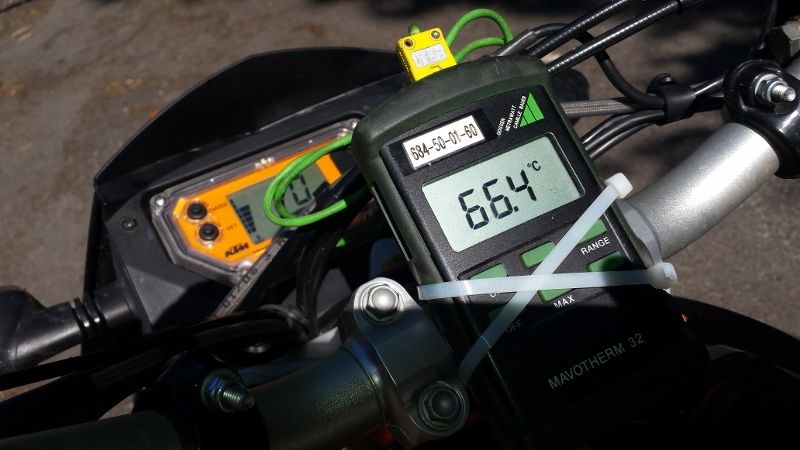

BeitragVerfasst am : Mo, 6. Jul 2015, 17:57    Titel: Antworten mit Zitat
Hallo Vinzenz,
so habe mal heute die erste Versuche mit dem Regler oben unter dem Tank gemacht siehe Bilder.Verwendet Meßmittel:siehe Bilder.
Thermoelement Typ:K +/- 1,0 °C Toleranz,
Start der Fahrt bei Umgebungstemp. von 27°C.
Zügige Fahrt nach erreichen von 4 Balken zwischen 80 -140 kmh habe ich eine Temp. gemessen von 40– 45°C.
Fahrt mit 50 -80 kmH an der Mosel (Umgebung 30°C) entlang mit vielen Touris vor einem. Gemessen 45-50 °C.
Hinter 2 Rollerfaher hergefahren dabei 5 Balken: Gemessen 55 °C.
Mit dem Motorrad durch die Stadt geschlichen dabei 5 Balken und mit laufendem Lüfter. Gemessen 60-65°C.
Motorrad auf einem Parkplatz mit laufenden Lüfter abgestellt und Temp. beobachtet. Spitzenwert 67,4 °C erreicht(nur um 2,4°C erhöht) danach aber sofort wieder sinkende Temperatur . An der Mosel in einem gemütlichem Tempo (60-80kmH) entlang, Regler ist sofort wieder auf 58 °C runter. Dann wieder auf den Hunsrück gefahren bei freier Fahrt(80-140) Temperatur ist wieder auf 40-45°C.
Wenn man das Knie abspreitz( so wie die gebückten das immer machen ) bring auch mehr Kühlung zum Gleichrichter und macht ca. 3-4°C aus.
Wenn man jetzt noch alle Werte auf die Umgebung vom Vinzenz umrechnet : Umgebung 35°C
Also auf meine Werte 5-8°C drauf kommen wir fast auf das gleiche hinaus.
Dann noch die Toleranzen beim Messen und alles ist gut.
Hoffe ich konnte ein wenig helfen.
Wenn noch fragen dann fragen.
Gruß Zovi
