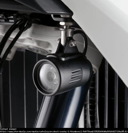

BeitragVerfasst am : Sa, 6. Dez 2014, 18:41    Titel: Antworten mit Zitat
KTM hat jetzt die Antwort:
KTM Tagfahrlicht 990
 Dateigröße:  168.74 KB
 Angeschaut:  1089 mal

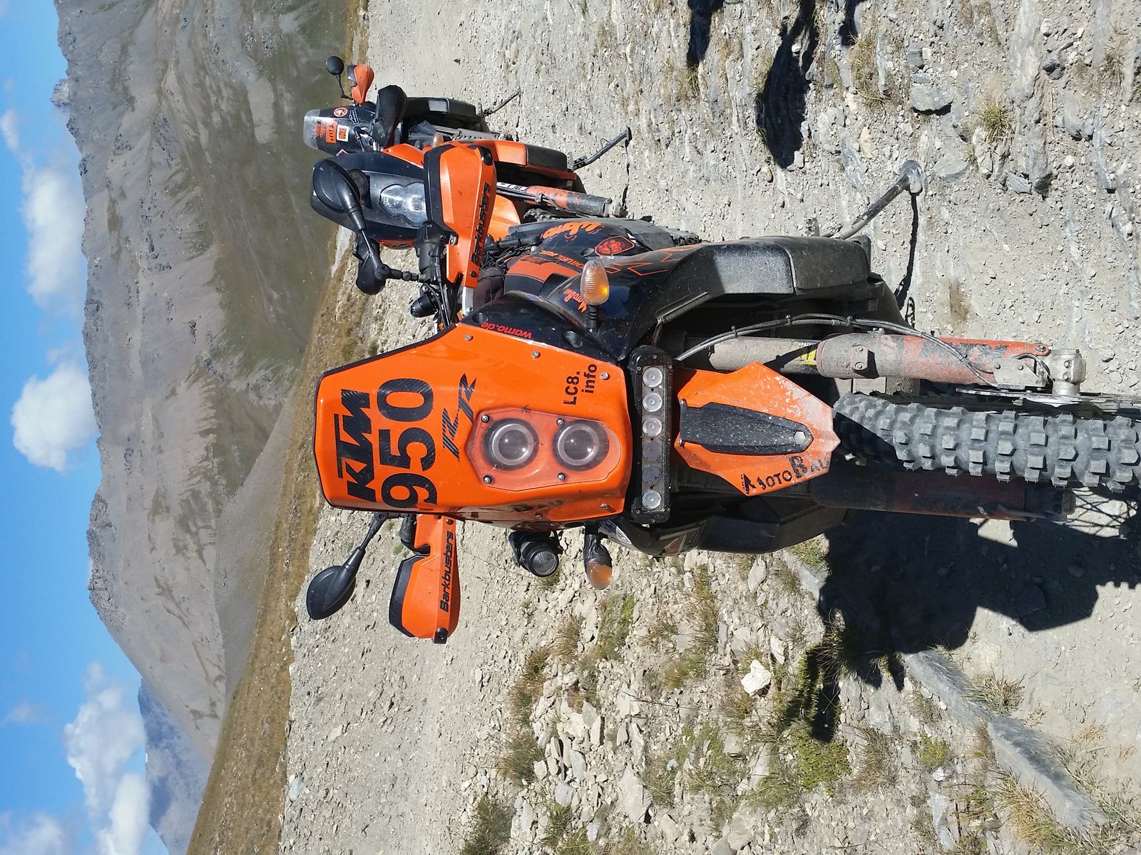

BeitragVerfasst am : Sa, 6. Dez 2014, 20:51    Titel: Antworten mit Zitat
Meine version 6 mal 10 Watt Led
 Dateigröße:  531.45 KB
 Angeschaut:  1030 mal
