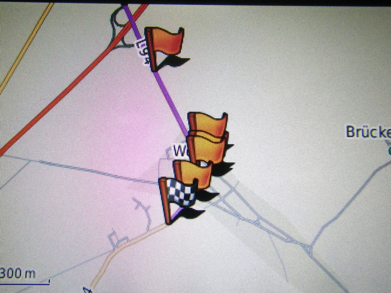

Eben mit BC aus zwei Tracks Routen gemacht und mit "senden an" auf eine MicroSD geladen. Die Routen wurden vom Gerät erkannt und dargestellt, wie im Bild zu sehen. Schöne große Fähnchen, die schon fast mit dem Finger zu ertasten sind, weil Moppedfahrer ja eh blind sind und die Umgebung der Route eh keinen interessiert.
Beim Datenübertragen auf die MicroSD löscht BC alle vorher darauf befindlichen .gpx-Dateien. Man muss also ein Päckchen packen und alles zusammen übertragen. Die Routenübertragung von BC zum Navi funzt immer noch nicht. Favoriten lassen sich auf dem Gerät nur insgesamt oder als Einzelpukt löschen. Die Wegpukte aller mit BC übertragenen Ordner sind nicht mehr nach Ordnern getrennt sondern nur insgesamt in einer Liste, aus der man dann per Häkchen die gewünschten Wegpunkte löschen kann. Bei fast 2500WP eine lustige Arbeit Very Happy
BC überträgt auch nicht markierte Ordner. Die sind dann zwar ohne Inhalt, machen das Ganze aber auch nicht übersichtlicher. Versucht man sie zu löschen, ist alles weg...
