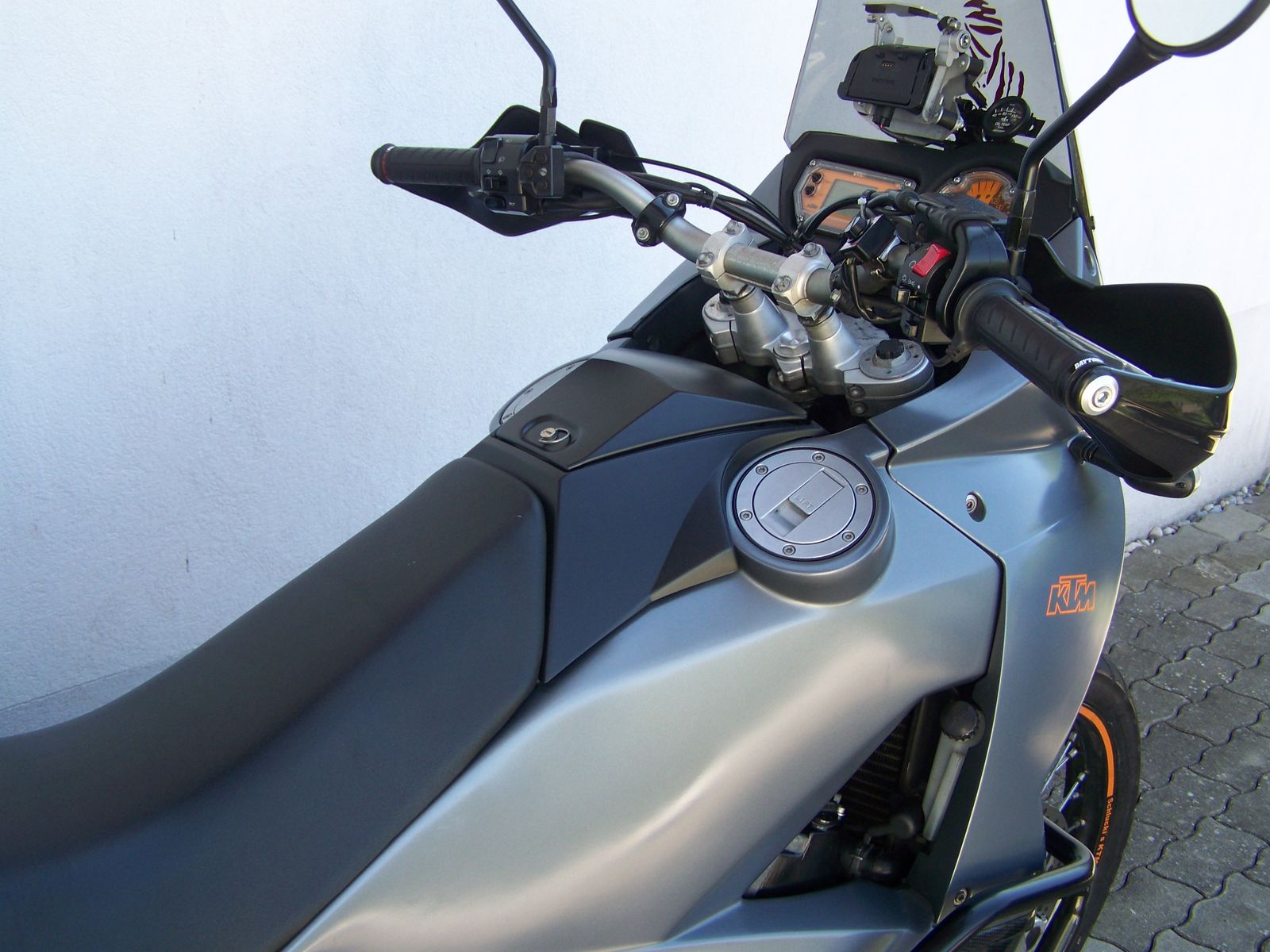

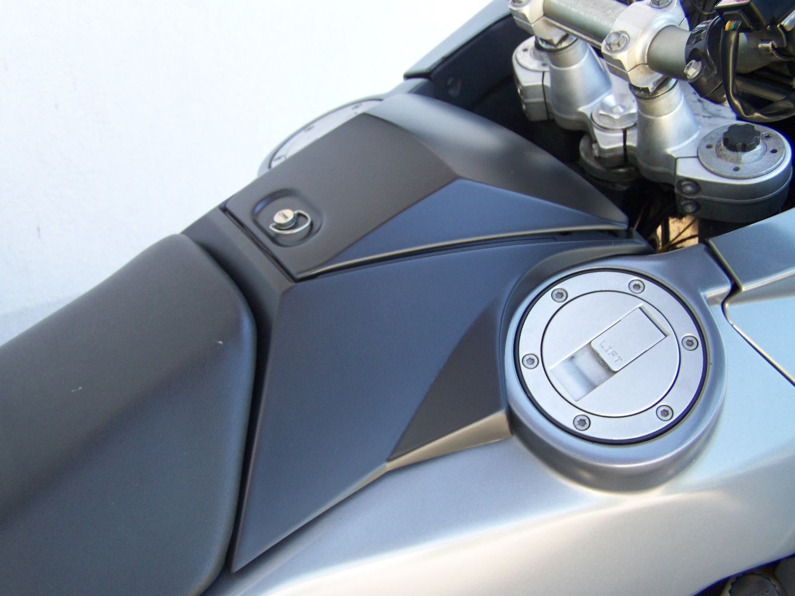

Hallo;
Ich habe diesen "Gummispray" nun auch ausprobiert und muss sagen, dass ich vorab sehr zufrieden bin mit dem Ergebnis und dem Produkt.
Von mir wurde das Ablagefach und die Umrandung mit Gummi überzogen, da ich nach jeder großen Reise das Problem hatte, dass ich dort immer mehr feine Kratzspuren hatte vom Tankrucksack!
Was die Sache mit Metallic betrifft, so habe ich den Spray auch auf einer Metallicfläche probiert (Suzuki Bandit) und konnte keinerlei Veränderung am Lack und der Farbe erkennen!
lg
Schlucki
Seitenansicht
 Dateigröße:  235.21 KB
 Angeschaut:  1190 mal
 Dateigröße:  189.17 KB
 Angeschaut:  1124 mal

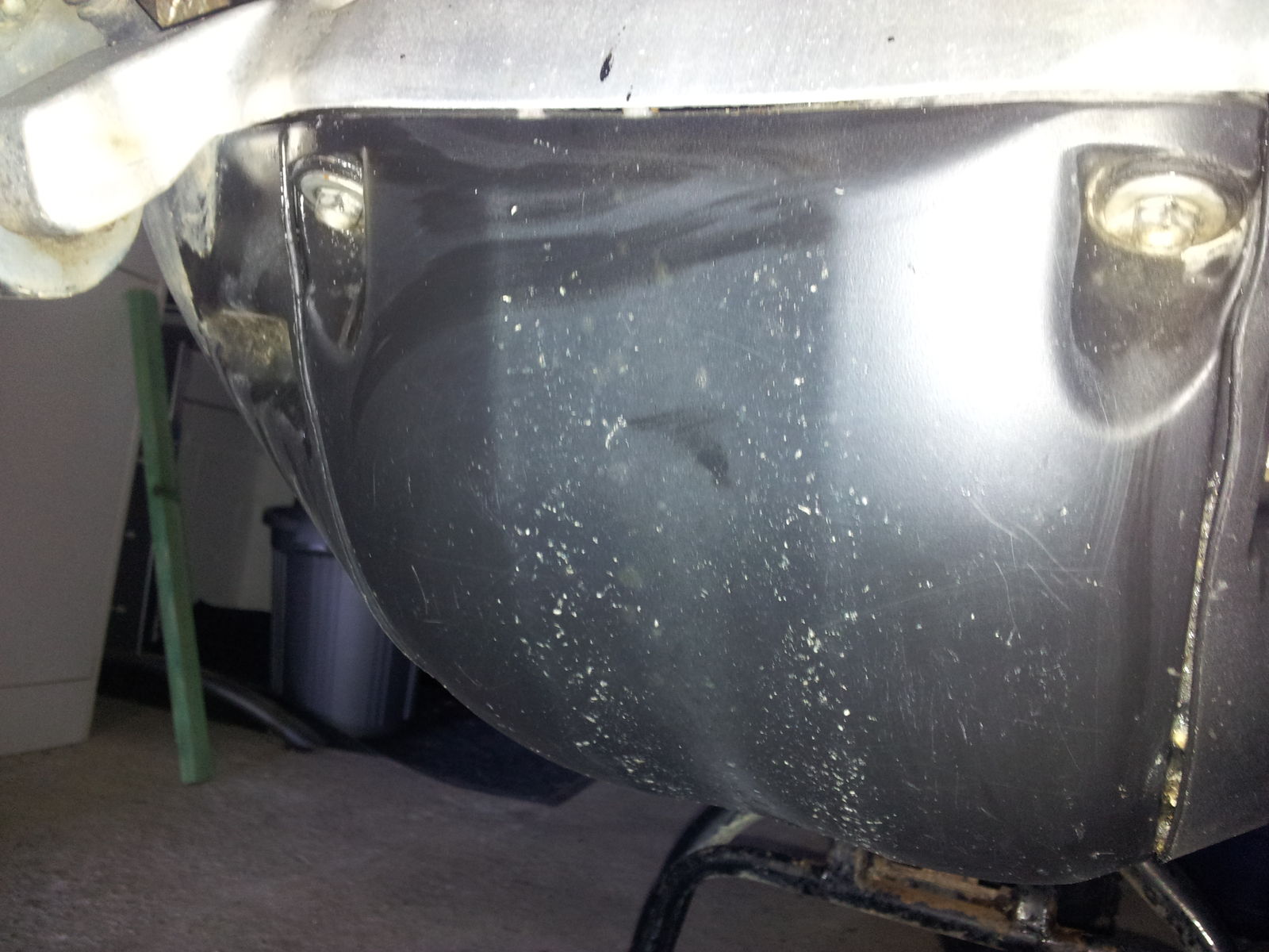

Na dann will ich mich mal einschalten.
Ich habe den Motorschutz und die beiden seitlichen Teile damit behandelt, weil ich einmal einen zu scharfen Reiniger benutzt habe. Aus dem Schwarz ist dann ein häßliches grau/blau batik-look geworden. Ebenso beim Fender vorne. Nun ist alles wieder schön mattschwarz.
Nach unserer über 3000km langen Tour durchs Baltikum mit ordentlichen Pistenanteil d.h. millionenfacher Steinschlag am Motorschutz, sieht er noch recht gut aus. OK, beim Alu machen die kleinen Krater ja nichts. Aber auch das Gummi hat es gut überstanden. Komischer Weise sieht man auf dem Foto die Krater mehr oder eher als in Natura. Teuflische Kamera Mr. Green
Bei einer Schwinge oder Felgen könnte es auch gut klappen. Es sei denn, eine gemeine Krüppelkiefer findet ihren Weg zwischen den Speichen und Gabel oder die Schwinge sucht den Kontakt mit einem Felsen aus dem Jura. So derbe Kräfte werden das Gummi beschädigen...aber...zu Hause einfach abziehen und neu auftragen - fertig.
Ich muß dazu sagen das der Begriff "beschichten" nicht so angewand werden darf - eher bekleben.
 Dateigröße:  247.25 KB
 Angeschaut:  1089 mal
