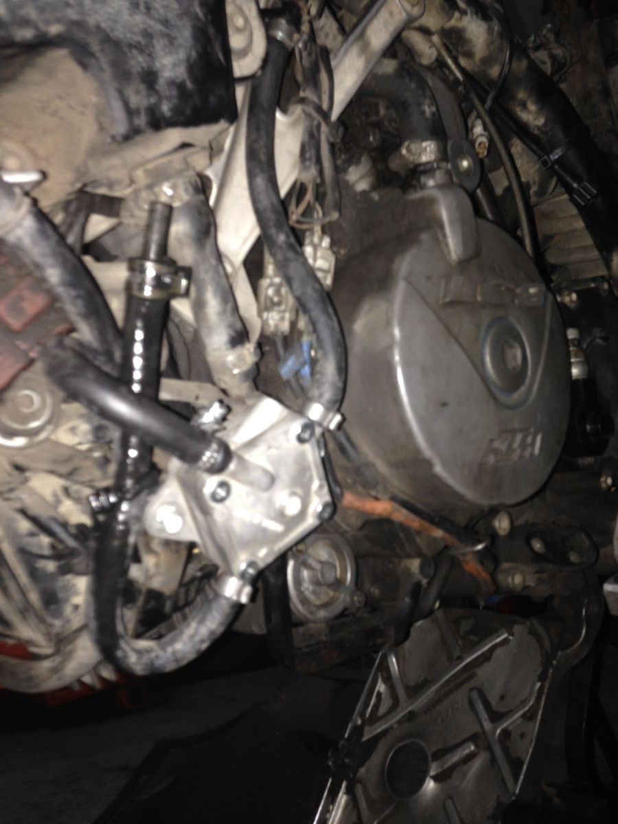

Kleines update. Habe die Pumpe nach Hakims Einwand, dass sie besser aufrecht befestigt sein sollte, jetzt an Reglers Stelle gepackt. Regler unter Batteriekasten.
Weiss vielleicht jemand wo ich einen Reparaturkit fuer die Pumpe bekomme? Auch eine Membran gibt irgendwann mal auf. Es ist eine Mikuni Pumpe DF52...., wie sie wohl auch in den kleinen LC4 verbaut wird.

"Es ist eine Mikuni Pumpe DF52...., wie sie wohl auch in den kleinen LC4 verbaut wird."
Wie jetzt? Ist das jetzt die gleiche wie die LC4 Pumpe?
http://www.kartshop-birel.de/Reparatursatz-fuer-Be ....... ikuni-rund-DF-52-176
Um wie viel wiegt die weniger?

oh, so rund sieht Deine gar nicht aus Sad
Aber möglein gibst da auch andere.

Schon erledigt
http://www.ktm-versand.de/product_info.php/info/p6 ....... UNI-DF52-601-01.html
http://www.mikuni-topham.de/deutschsite/Benzinpumpen/Membranpumpen_Start.html
