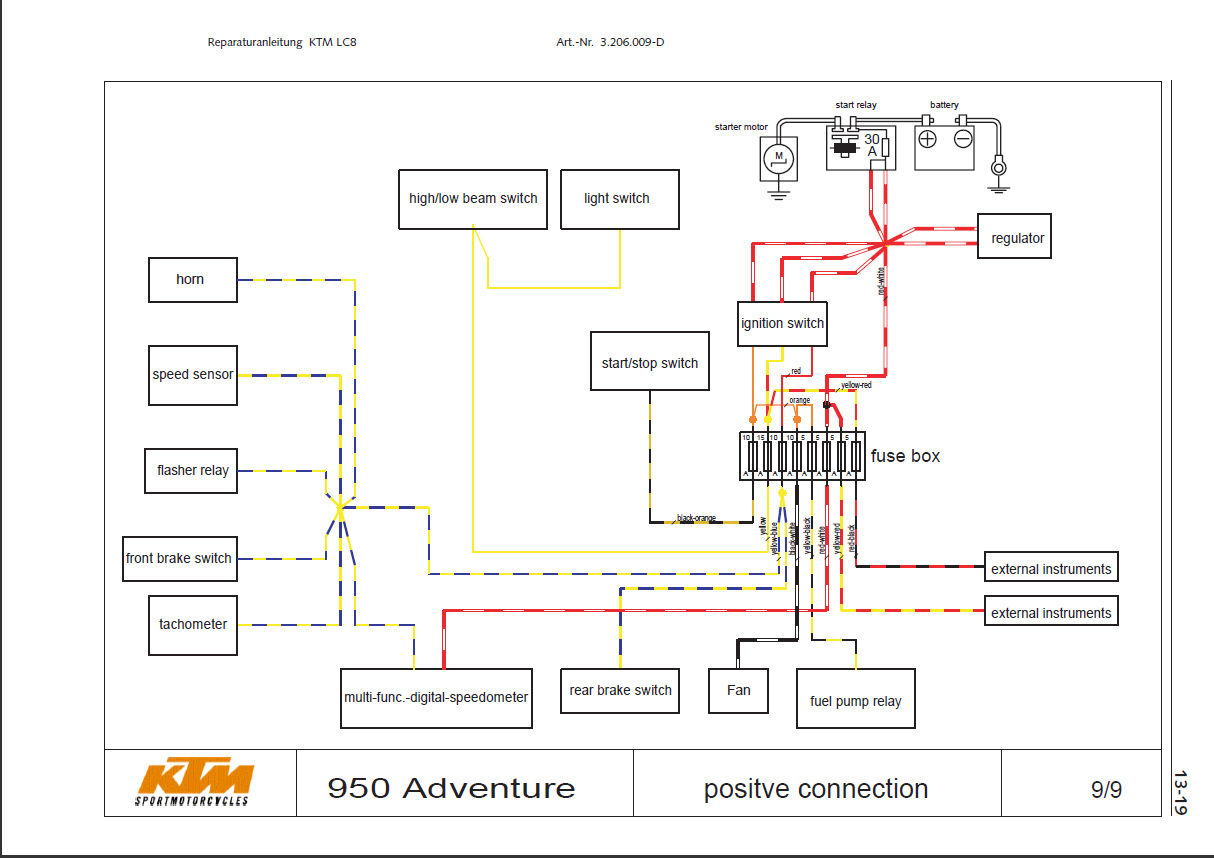

Na dann kiek mal wo Dein Plus herkommt (was glaubst Du, warum da ne 30A Sicherung drinsteckt):
Bei meiner "Karre" war der Relaiskontakt schon nach zwei Jahren abkorrodiert.
Freundlichen Gruss, M.
