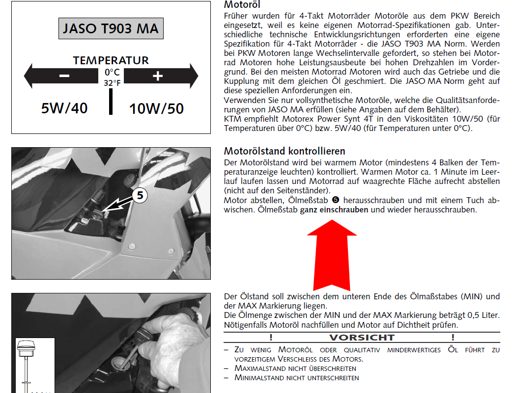

Wenn Du meinst es sei so, dann fülle mal Dein Öl nach und kontolliere dann den Ölstand nach 20 bis 30 km wenn es richtig heiss ist Smile
Es muss nicht alles stimmen was auf papier steht. Zudem heisst es mindestens 4 Tempbalken. Wenn du dann auf Max auffüllst siehst Du dann wo es steht bei 90° öltemperatur....nämlich knapp unter der Füllöffnung und vielleicht kannst Du Dir vorstellen wohin das Öl dann geht. Und das verpuffte Öl füllst Du dann wieder und wieder und wieder auf und wunderst Dich warum Du soooooooo viel Öl nachfüllen musst....Smile
Aber das darf natürlich jeder machen wie er will. Smile
Und Trockensupfschmierungen ware seit eh und je ein Problem für den Piloten na wie kontrolliere ich das denn nun
habe da in 33 jahren als Dipl. Motorradmechaniker schon einiges gehört und gesehen Smile
 Dateiname:  lstand.png
 Dateigröße:  287.49 KB
 Heruntergeladen:  1649 mal
Gruss Gizor
Wer später bremst fährt länger schnell Very Happy

BeitragVerfasst am : Do, 10. Jun 2010, 6:09    Titel: Antworten mit Zitat
Ich messe meinen Ölstand immer bei betriebswarmen (Öltemp.:90°C bis 100°C) Motor und zwar wenn das Motorrad GERADE auf seinen Rädern steht (nicht auf Seitenständer und nicht auf Hauptständer), dass ist ja nun mal DER ZUSTAND in dem das Motorrad auch betrieben wird und KTM Sommer hat es damals als optimales Verfahren erklärt.

BeitragVerfasst am : Do, 10. Jun 2010, 10:24    Titel: Antworten mit Zitat
HotFire @ Do, 10. Jun 2010, 6:09 hat folgendes geschrieben:
Meine Worte Hotfire Very Happy
Weil wenn die Wassertemperatur bei 4 Balken steht ist das Öl noch lange nicht auf der Betriebstemperatur.
Auf dem Hauptständer knapp unter Max und dann passts perfekt.

BeitragVerfasst am : Do, 10. Jun 2010, 19:37    Titel: Antworten mit Zitat
Ich glaube wir scheiben aneinander vorbei . Wink
Logisch ist viel Temp besser zum messen .
Meine Moppeds haben nie viel Öl geraucht ääh gebraucht .

BeitragVerfasst am : Do, 10. Jun 2010, 21:08    Titel: Antworten mit Zitat
dan @ Do, 10. Jun 2010, 19:37 hat folgendes geschrieben:
kleiner Versuch
Nimm ein feuerfestes Glas
Fülle einen Liter Öl ein und mach ne Marke
Erhitze auf 100° und staune wieviel sich das Öl ausdehnt
Smile
Und jeder Motor brauch etwas Öl. Ist doch auch nicht so schlimm und so kommt immer wieder was frisches Öl dazu.
Und mit dem Shell 15W50 sinkt der Verbrauch echt auf ein Minimum.

BeitragVerfasst am : Do, 10. Jun 2010, 23:01    Titel: Antworten mit Zitat
Gizor @ Do, 10. Jun 2010, 21:08 hat folgendes geschrieben:
Oder in Einfach:
In meiner Garage sind es meistens 18°C und somit hat der Motor und das darin befindliche Öl auch 18°C.
Da ich Shell 15W40 fahre, habe ich ein ÖL mit ca. ɣ 0,001 und die Differenz von Betriebstemperatur zu kalt ist ca. 82°C und das bei einem Ölvolumen im Motor von ca. 3,3 Liter.
Meine Rechnung:
3,3 l * 0,001 K^(-1) * 82 K = 0,271 l
Und siehe da, 271 ml sind schon mehr als 50% zwischen -MIN und -MAX und da ich mir NIE sicher sein kann, ob die Feder am Ölrückflußventil auch 100 % schliesst (Federkraft nachgelassen, Dreck drinnen), messe ich immer mit Betriebswarmen Motor und sofort nach dem Abstellen - bei Trockensumpfschmierung.

Hab jetzt alle Seiten gelesen im Bezug auf Ölstand messen und so weiter! Laut BA soll ja bei Betreibswarmen Moter, auf Hauptständer gemessen werden. Und ich meine nicht mal eben schnell zur Tanke fahren, sondern nach min. 25 km fahren im mittleren Drehzahlbereich.
Hab auch meine Probleme mit genauer Ölstandsmessung. Bei BMW sieht man das am Schauglas, finde ich gut. Aber nun ja, is halt so bei KTM, was auch kein Problem darstellen soll.
Hat den jemand ein "Ideallrezept" zum sicheren Messen oder immer nur so, sorry,"ungefähr"!! Ich lege sehr viel wert auf gutes Öl und die richtige Messung, da ich die "alte Kati" zu 30 % im Gelände und 70 % auf der Strasse fahre. Handle nach der BA, aber diese lässt Fragen offen und da ich kein Dipl Ing bin, kann ich mich auch nicht mit Verbesserungsvorschlägen in Mattighofen auseinandersetzen!! Einige werden mein Tun und Handeln verstehen!! Wäre um ne einefache "Anleitung zur Ölstandsprüfung zur Vorbeugung von Motorschäden" sehr verbunden. Ich weiß, dass ich Öl ins Feuer gieße. Aber is doch mir egal. Wäre Euch sehr verbunden. Gebe diese Woche mein Moped zur Inspektion ab und frage mal beim Werkstattmeister nach. Will trotzdem Eure Meinung wissen!!!! Danke. Dillon.

Ist doch ganz einfach:
Immer unter vergleichbaren Bedingungen messen und nur die so erzielten Ergebnisse miteinander vergleichen Exclamation
Also für Trockensumpfschmierung a la LC8 z.B.: Motor(öl) richtig warm, nach Motor aus nicht zu lange warten, Kati senkrecht nach beiden Richtungen, etc.....mehr fällt mir nicht ein Wink

BeitragVerfasst am : Mo, 28. Jun 2010, 16:03    Titel: Re: Öl- Stand prüfen Antworten mit Zitat
Dillon @ So, 27. Jun 2010, 23:58 hat folgendes geschrieben:
Nein, nicht auf dem Hauptständer,
Motorrad möglichts gerade ausgerichtet (am besten darauf sitzend).
