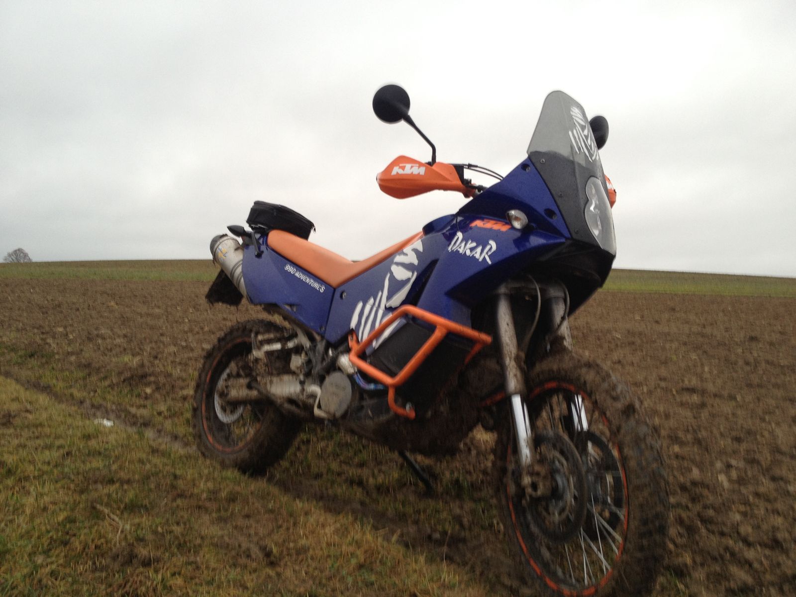

Mit dem orischinalen Koti sieht das bike ganz schnell so... aus...
das blaue Teil liegt irgendwo grad im Acker...

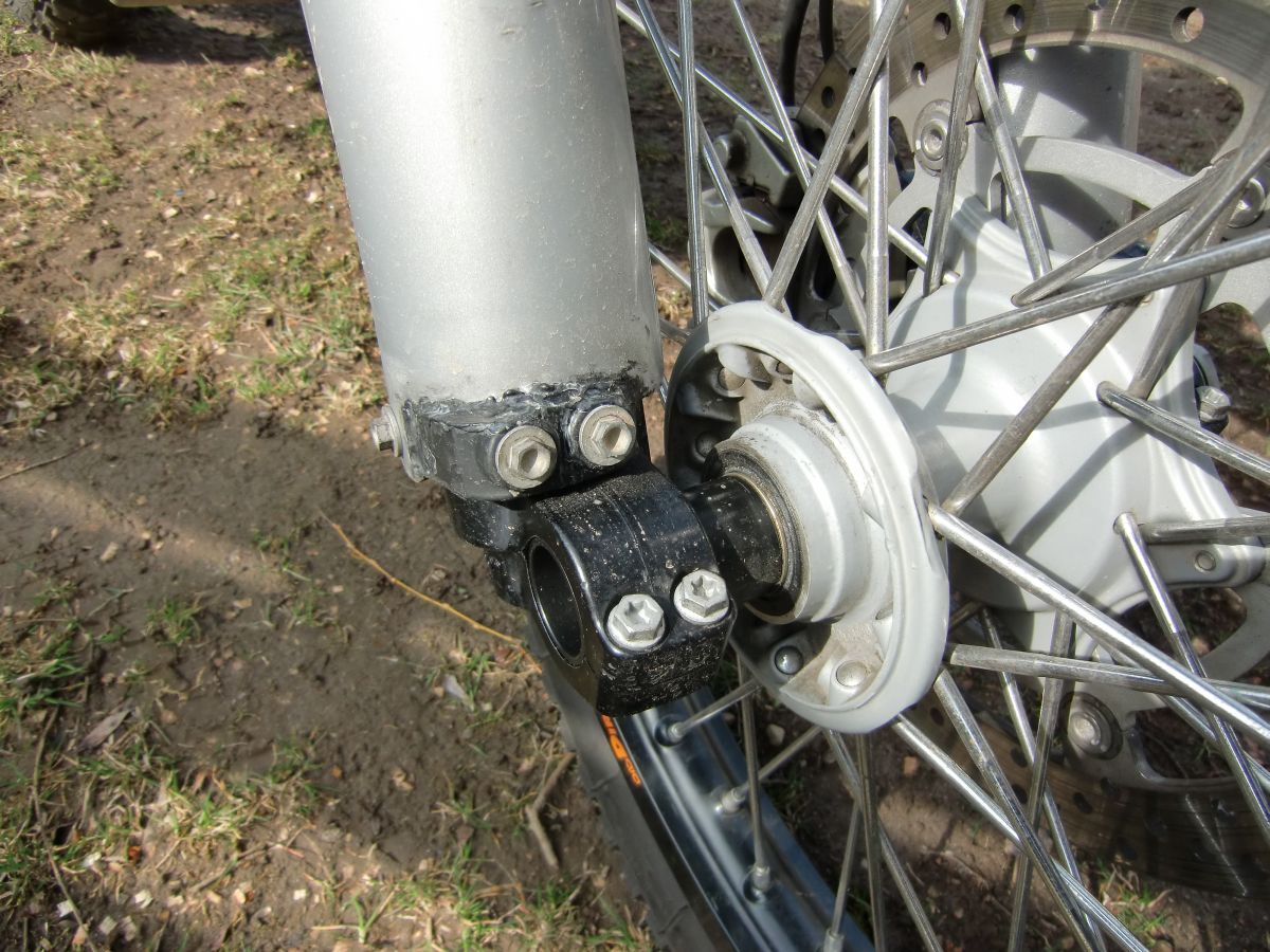

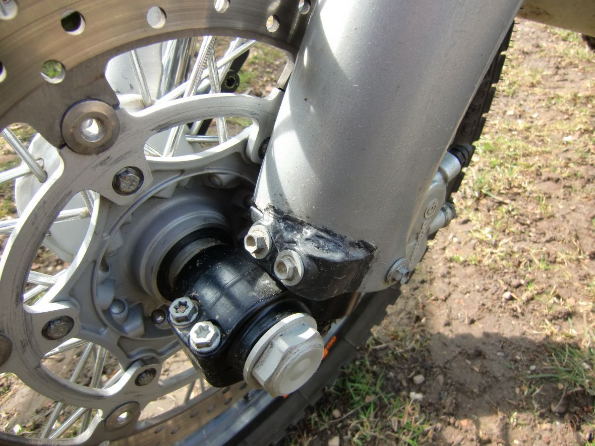

Probiert habe ich es schon mit einer WP48. Die Teile klemmten schon echt stark auf dem ersten Absatz. Das Teil bis zum 2ten mit der Nut durchzuschieben habe ich mich dann nicht getraut...
EDIT:
Bei mir ist jetzt eine 990er Gabel verbaut. Jetzt stellt sich mir auch das Problem mit passenden Gabelschützern. Die der SX65 passen garnicht (zu klein)
Ein Versuch - mit alten Schützern experimentiert; die SX65 Teile zerschnitten und passend angeschweißt -> nach 300km sind sie noch nicht abgefallen Wink

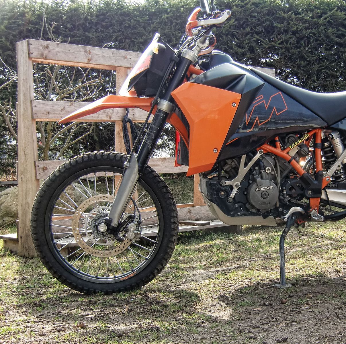

BeitragVerfasst am : Di, 9. Jan 2018, 23:36    Titel: Antworten mit Zitat
Ich mach nochmal diesen tread auf und hoffe, dass mir jemand helfen kann.
Ich wollte bei meiner 990er @ (Bj 2007) einen hohen Kotflügel in schwarz anbauen. Obwohl ich das ganze Forum schon durchgesucht und alle treads gelesen habe, finde ich keine Bestellnummer für einen vollständig schwarzen Kotflügel (am Besten mit Luftlöchern).
Das einzige was ich gefunden habe ist ein schwarz /orangener von der 690er LC4 mit der Bestellnummer 7730821000030. Im Forum sind ja einige, wie von yeti 66 oder von JanB, abgebildet.
Ich hoffe, dass ihr mir helfen könnt.
Danke im Voraus.
Volker
hakimOffline
Anmeldungsdatum: 12.09.2013
Beiträge insgesamt: 1700
KTM 1290 SuperAdventure, 2016
 →  77.000 km
BeitragVerfasst am : Mi, 10. Jan 2018, 7:50    Titel: Antworten mit Zitat
Hallo Volker,
ideal wäre der Kotflügel der 950 Superenduro, aber den gibt es nur in orange. Fündig wird man farbmäßig immer bei den EXCs, Serienfarbe ist orange, aber über die Powerparts gibt es oft auch schwarz oder gar weiß als Alternative. Einfach in den Teilelisten auf KTM.de einen Kotflügel raussuchen, dann in der Bestellnummer die letzten beiden Ziffern von 04 (orange) auf 30 (schwarz) ändern und sehen, ob Google was findet. Das Lochbild der Verschraubung unter der Gabelbrücke ist bei KTM immer gleich.
Der hier Nr.7730801000030 sollte passen:
http://www.ktm-versand.de/product_info.php/info/p614075_KOTFLUEGEL-VORNE.html
Zur Montage brauchst Du noch:
4x Aludistanzen Nr.54808020000
4x Schrauben M6x20 Nr.0024060206
Falls zwischen Gabelbrücke und Kotflügel noch eine Bremsleitungsführung verbaut ist bzw. werden soll, dann längere Schrauben nehmen! Einfach in die Bestellnummer anstelle der 20 die benötigte Länge einsetzen.
Deine 990er sollte schon die Teilung der Bremsleitung unter der Gabelbrücke haben, bei meiner 950S habe ich dagegen noch eine zusätzliche Bremsleitungsführung gebraucht: 1x Brake Hose Guide Nr.59008019000 (von 625SXC)
Zur besseren Anströmung des Kühlers hinten in den Koti einige Luftlöcher bohren. Markieren, vorbohren mit z.B. 5mm, dann mit einem sogenannten Stufenbohrer aufbohren auf ca. 16-20mm. Ist schnell gemacht.
Hakim

BeitragVerfasst am : Mi, 10. Jan 2018, 9:54    Titel: Antworten mit Zitat
@Hakim
erstmal vielen Dank für Deine Antwort, wie immer sehr fundiert.
Das mit dem EXC-Kotflügel hatte ich auch schon gelesen und werde ich jetzt auch so machen. Die anderen gibt es dann anscheinend wirklich nicht mehr.
Volker

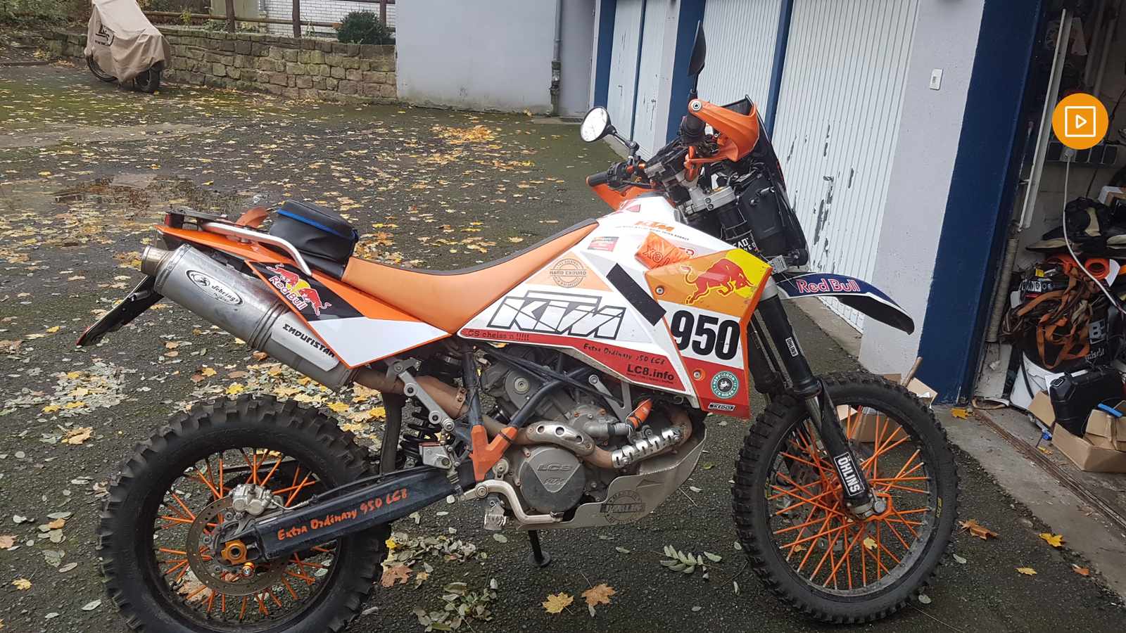

BeitragVerfasst am : Do, 11. Jan 2018, 7:24    Titel: Antworten mit Zitat
Der EXc Koti geht auch ....zur Not
 Dateigröße:  3.36 MB
 Angeschaut:  575 mal
AtzimuthOffline
Anmeldungsdatum: 06.07.2008
Beiträge insgesamt: 1489
Husaberg TE 300, 2012
Stihl MS 260 :)
BeitragVerfasst am : Do, 11. Jan 2018, 13:19    Titel: Antworten mit Zitat
Frage zum letzten Bild,
bringt das Vorteile mit dem EXC Kotflügel an der SE oder ging es da nur um die Optik?
VG
Atze
hakimOffline
 →  77.000 km
BeitragVerfasst am : Do, 11. Jan 2018, 16:42    Titel: Antworten mit Zitat
...ist doch keine SE! Wink
Hakim
