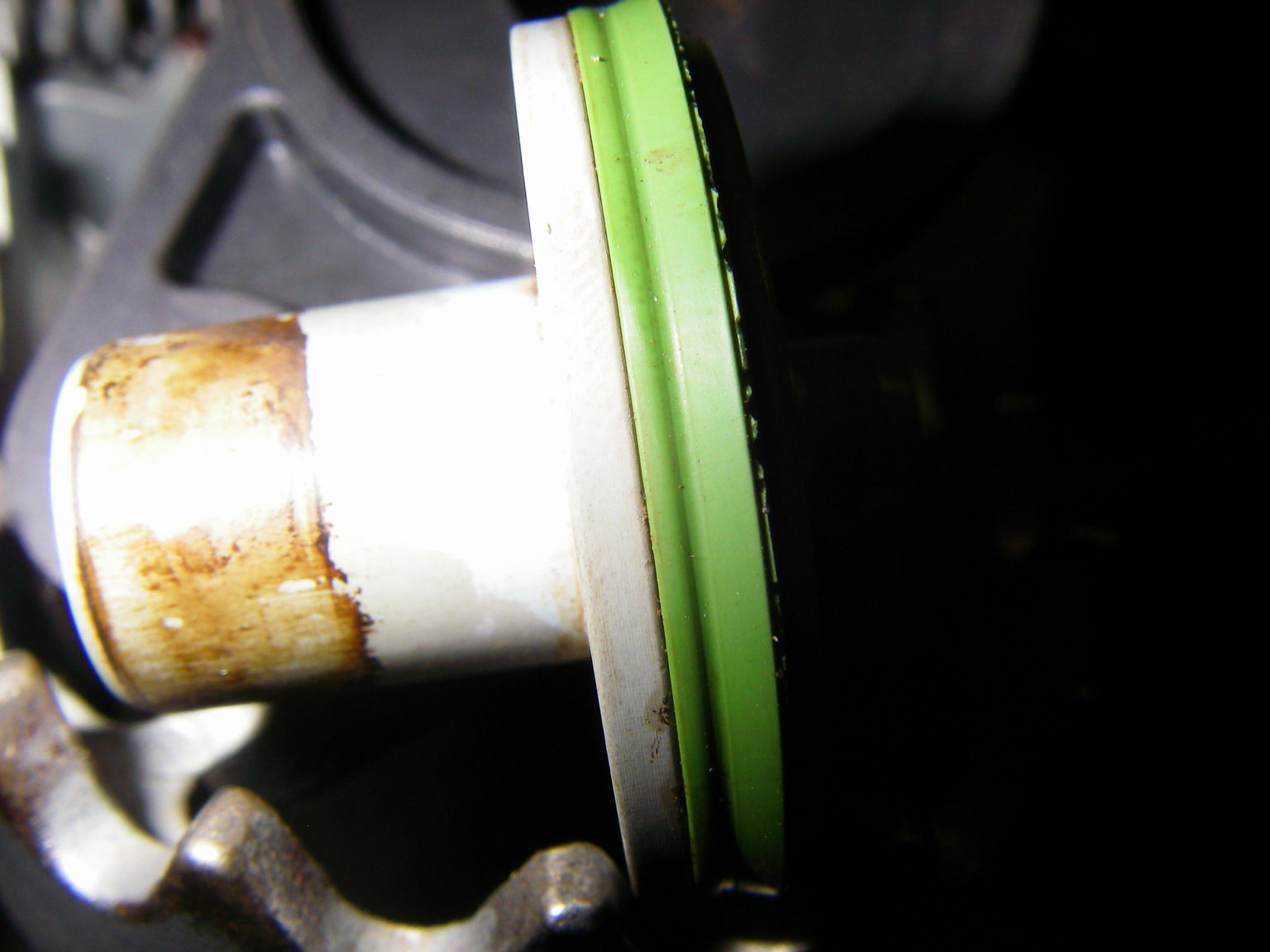

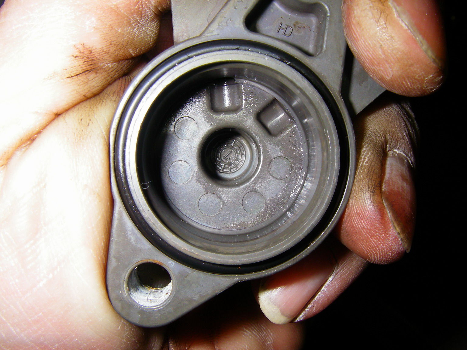

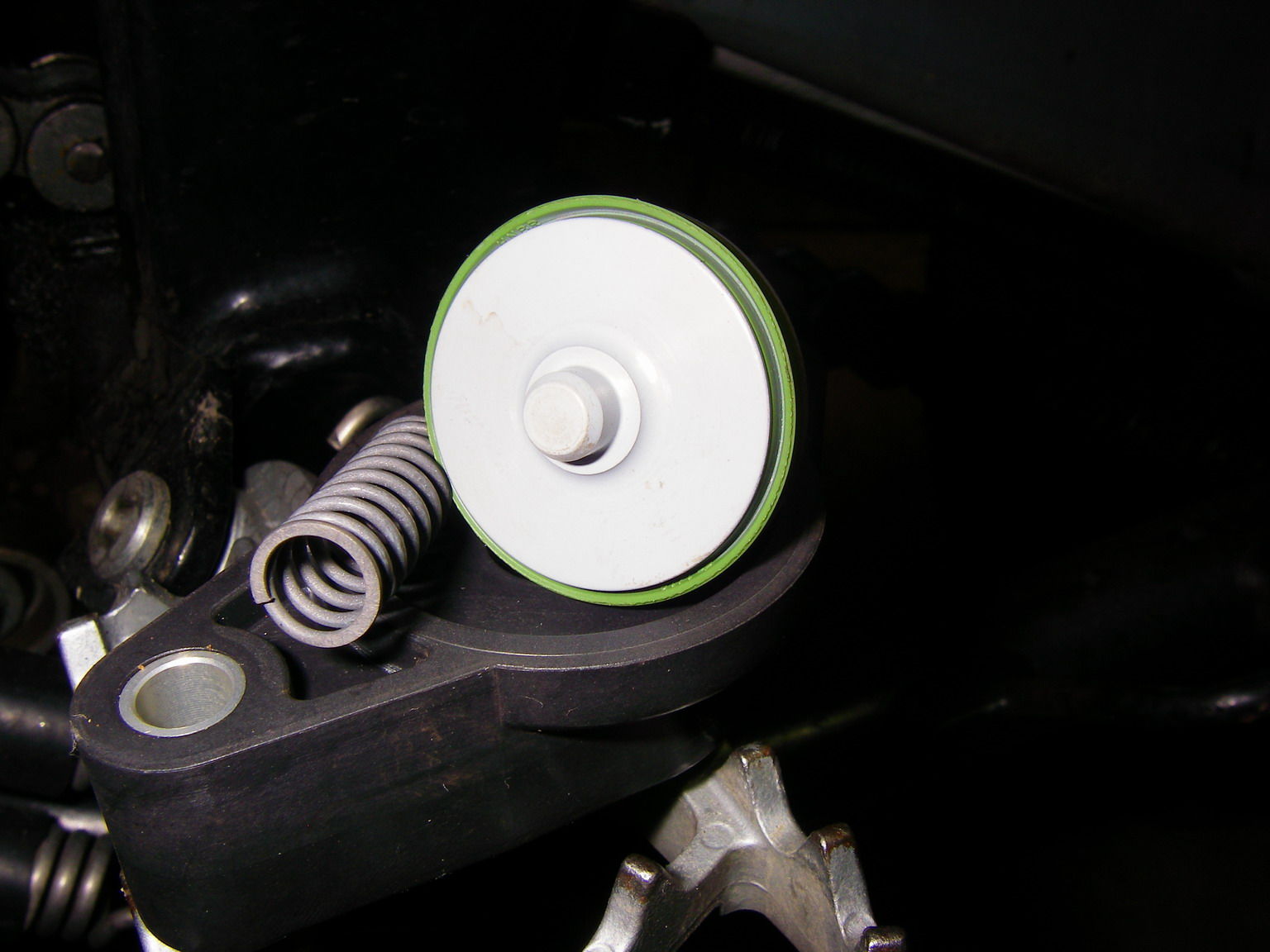

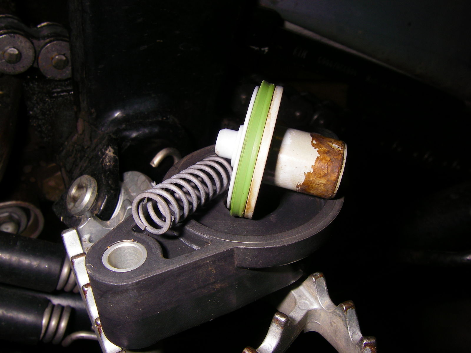

Heute habbich das erste mal einen KNZ kontrollieren dürfen Very Happy ! Da war wie bei allen anderen hier auch Wasser drin, Öl war tuntig, und alles war verdreckt. Also auseinandergebaut, Öl abgelassen, mit Stoßdämpferöl die Leitung gespült, alles mit Bremsenreiniger sauber gemacht, zusammengebaut und mit Blood nach Anleitung neu befüllt. Hat alles in allem eine gute halbe Stunde gedauert. Was haben manche hier damit nur für Probleme?
Seltsam war für mich nur der weisse Kolben mit der grünen Dichtung. Hat einer von Euch auch so´n Teil drin? Kann das schon ein nachgerüstetes Updateteil sein? Ich meine auf Euren Fotos immer nur graue Kolben gesehen zu haben...
Kolben von Bruggma http://forum.lc8.info/viewtopic.php?p=185493#185493

.. also dein Kolben und vor allem der Dichtring schaut ganz anders aus, bei mir war der Dichtring n´stink normaler O-Ring.....
Oder ist das der aus´m Einzylinder ????

Nee, die verwechsel ich beim Schrauben nicht Very Happy ! Einzylinder hat drei Schrauben drin.
In meinem Gehäuse ist eine 7 drin. Ist ganz gut zu erkennen auf dem Bild. Heißt das Baujahr ´07? Da das Möpp definitiv von ´05 ist, hat da vielleich schon mal einer nachgebessert. Das kann ich über meinen Smile rauskriegen, wenn es auf Garantie gemacht wurde.
.....ich habe ne 07er,Kolben von Zylinder sah genau so aus wie der von @Bruggma!
BeitragVerfasst am : So, 8. Feb 2009, 0:10    Titel: Antworten mit Zitat
kretabiker @ Sa, 7. Feb 2009, 23:34 hat folgendes geschrieben:
Seltsam, seltsam... Kann das ein Eigenbau sein, wie von Hosi nur eben auf den Kolben beschränkt?

..macht Dein Smile vielleicht auch Kava? Laughing
Da scheint sich jemand des O-Ringproblems angenommen zu haben

Na also! Da kann ich auch Shell Gabelöl reintun. Hab sinnloser Weise einen Liter SAE10 hier rumzustehen. Kost auch nur ca. 10€ auf den Liter.
Keramik beim Kolben kann schon sein. Das Teil war federleicht und hatte nicht die Spur eines Metallschimmers oder einer Einlaufspur. Lediglich an der Zylinderführung im Kunsstoffteil hatte sich der Rost festgesetzt. Jetzt isser abba wieder drinne. Nachschauen darf ich erst in einem Jahr Rolling Eyes !

Hab noch nie gehört das Keramik rostet!und der Kolben auf dem Bild rostet nicht nur am Zapfen für die Kupplungsstange sondern beim genauen betrachten des Bildes auch am Rand wo Dieser O-Ring Mutant sitzt,da kann mann auch schon leichte Ausblühungen erkennen.Absolut ungeeignetes Material,zwecks rosten und verschiedener Material Ausdehnung,da der Zylinder wahrscheinlich aus Alu Guß besteht.Ich glaube Der wird nicht mehr allzu lange halten! unsure

Für mich ist das kein Rost, sondern eher Ablagerungen wie man sie auch
am Dreh Plättchen kennt.
Dont Panic Hosi, zwei O-Ringe sind immer besser als einer.
Zudem kommen so ganz langsam immer mehr "Fehlersituationen" zum Vorschein.
Scheint doch etwas komplexer zu sein, als eine Fahrradbremse von Magura.
Diese wird wohl eher nicht so heiss, wie unser Nehmer-Zylinder.
