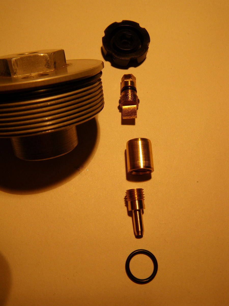

habe gestern die Gabel mal wieder neu eingeschtöllt und dabei hats beim rechten Gabelholm an dem schwarzen Zugstufenrädchen beim drehen etwas Öl rausgedruckt (mit Druck wie bei nem Sprudelwasser). Hatte vorher natürlich die Entlüftungsschraube draußen..
jetzt die Frage, ist das normal?
hat sich auch schwer drehen lassen und mit schwachen Klicks, also wird die Feder mit Kugeln wohl auch etwas Fett vertragen..
will mein Fahrwerk sowieso mal zum Service bringen..aber ohne "defekt" wäre schöner..

Das gibt eine Gabel-Überholung
Unter dem schwarzen Rädchen ist es leider so Furz trocken, dass die
Kügelchen fest hocken.
BeitragVerfasst am : Mo, 12. Jul 2010, 11:29    Titel: Antworten mit Zitat
Da ist es sicher keimig hinter.
Ich habe das eben mal rasch auseinandergebaut
Du musst das Plasterädchen entfernen. Anschließend den größeren O-Ring unten aus dem Alugehäuse friemeln. Dann im Schraubstock den 6-Kant nach innen drücken und mit einem geeigneten Dorn durchtreiben. Vorsichtig, Messing ist weich! Dann haste die Messinginnereien in der Hand und kannst die O-Ringe wechseln. Die Kugelrastung kannste einfach rausfummeln und frisch fetten. Sind zwei Kugeln mit einer Feder dazwischen. Beim Zusammenbau dann alles gut mit Siliconfett einsetzen...

@ BRB
und Burggma
vielen Dank, damit kann ich doch was anfangen!

Du hast eine völlig andere Verschlußkappe an Deinen Gabelholmen, da Du laut Profil ein Bj. ´05 wub hast. Bei Deinem Mopped lässt sich die Zugstufenschraube in 2 Sekunden ausbauen. Einfach mit einem Schraubenzieher unter den Rand und nach oben raushebeln. Dann Fetten und/oder 0-Ring wechseln, wieder reindrücken ---> feddisch Cool
Bei Squisher ´s ´07er ist das etwas komplizierter, siehe Foto.

Ja schon, aber woher kommt den das Öl?
nem Sprudelwasser)
Habe geschrieben:
Hast du eine preiswertere Lösung?

Bruggma @ Mo, 12. Jul 2010, 17:08 hat folgendes geschrieben:
...Habe geschrieben:
Wenn es nur die Undichte oben ist, kannste das selbst erledigen. Wie oben beschrieben. Obwohl es für mich das erste Mal war, hat es für das Modell´07 nur etwa 15 Minuten gedauert, alles zu zerlegen und wieder zusammenzubauen.
Teilweise sind die O-Ringe für die neueren Modelle ab '06 nicht als KTM-Teil sondern nur über einen WP-Händler zu bekommen. Einfach da anrufen und paar Stück schicken lassen. Für Deine ´05er Karre gibts die O-Ringe aber beim Smile .
