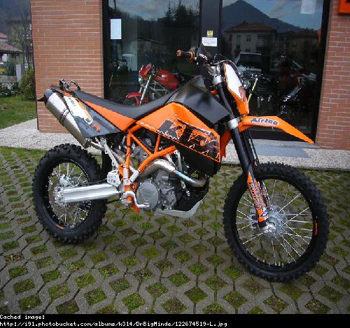

Zehlaus @ Do, 17. Jul 2008, 21:32 hat folgendes geschrieben:
Also die Variante gefällt mir, ist halt Geschmackssache, wie auch die Farbgebung so einer bestimmten "Superelcevier" Wink .
meinst Du vielleicht diese Superelcevier ? --> Die sieht gut aus ! nicken
Ansonsten gefällt mir die Sparmaske am besten (siehe Beitag von Gschimmy), oder die ADV-Maske, wenn man da untenrum noch ein bissel Plaste abflext.

Na, dann habe ich hier noch was ( siehe auch http://www.advrider.com/forums/showthread.php?t=346455 ):

Ich würde mir so eine Art Teneré-Cockpitform wünschen, ordentlich stabil, wobei die Scheibe höhenverstellbar und im Handumdrehen abzunehmen gehen müßte. Und warum man die Esse wieder untenrum verlegt, wenn man Gelände fahren will, versteh ich nicht, die ist doch Original supi, wenn man dann noch einen Topf weglässt (2in1) kann doch gar nüscht mehr kaputtgehen.
BeitragVerfasst am : Sa, 19. Jul 2008, 11:24    Titel: Antworten mit Zitat
Zehlaus @ Sa, 19. Jul 2008, 9:12 hat folgendes geschrieben:
das iss iss ja nun wirklich total verhuhnepiepelt
ich bin froh, daß ich nun freien Blick nach vorne hab (auch wenn die hohe Zusatzscheibe für Touren noch im Plan iss) , und der baut sich hier so ein Brett vorn Kopp ,
und der Auspuff, naja - passt nicht ganz

Placebo @ Mo, 14. Jul 2008, 21:45 hat folgendes geschrieben:
Bei der Hackfresse der SE kann man eigentlich nichts schlimmer machen... Laughing
bist Du dir da wirklich sicher Question Question Question
