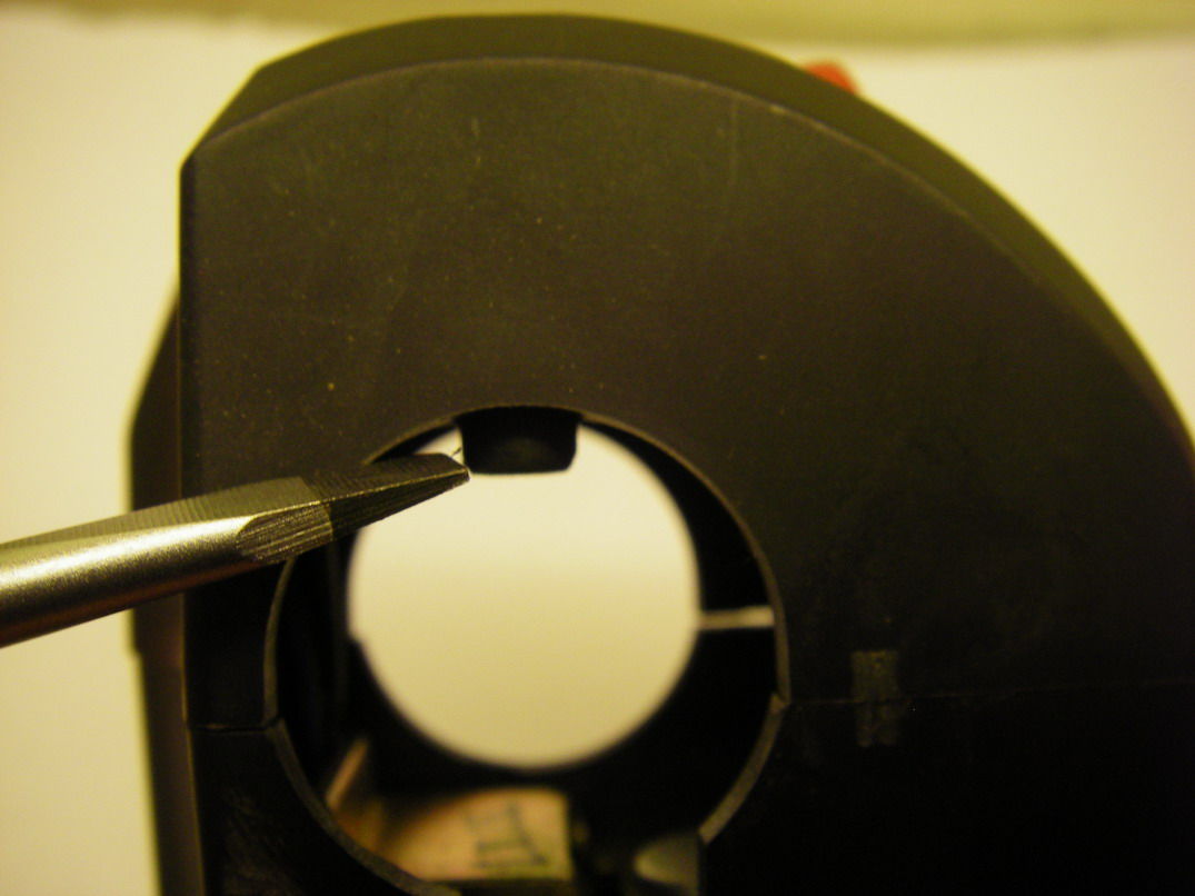

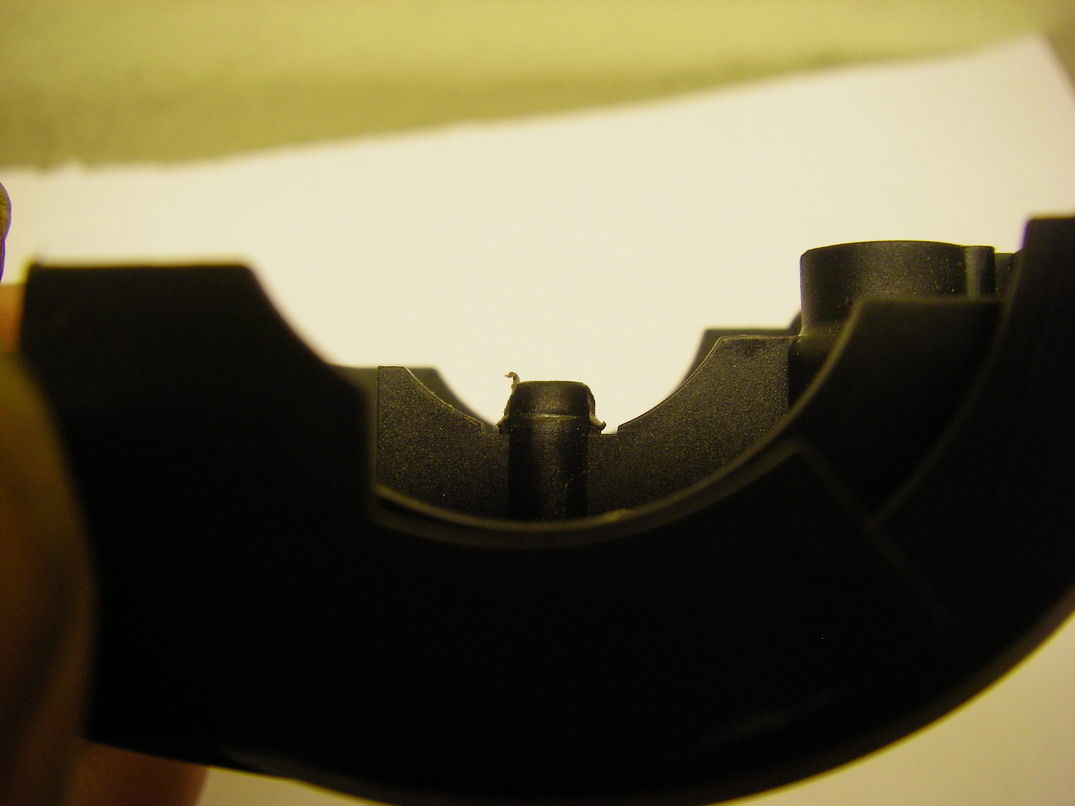

Pass auf: ->Stift abschlefen, -kneifen, -dremeln, -brechen, Lenker mit ein paar Lagen Elektrikerisolierband umwickeln(2-3), Schaltergehäuse normalfest mit den Schrauben am Lenker befestigen(nicht anknallen, dann drehen die Schrauben über!!!). Dann das Schaltergehäuse mit der Kupplungsarmatur gegen den Griffgummi klemmen bzw auf der anderen Seite zwischen Vorderradbremse und Gasgriff. Funzt und hält ewig. Steht übrigens auch in irgendeinem Sommerkatalog.
Stift linke Seite
 Dateigröße:  57.37 KB
 Angeschaut:  575 mal
Stift rechte Seite
 Dateigröße:  76.9 KB
 Angeschaut:  570 mal

Und ich hab Dir zwei Lenker (SX+MX2) für Porto zum ProbeFAHREN angeboten. Wie willst Du denn vom ANSEHEN einen Unterschied für Deine Schultern feststellen ???
