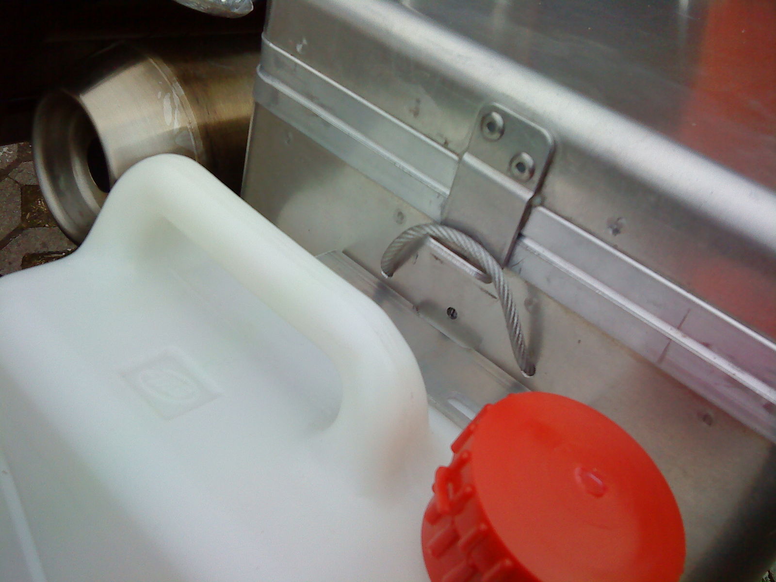

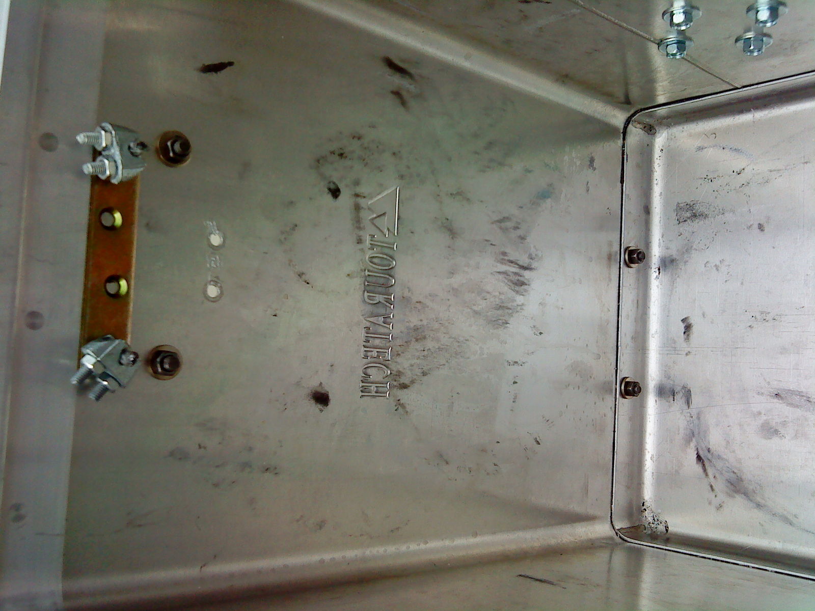

BeitragVerfasst am : Sa, 4. Apr 2009, 20:33    Titel: Antworten mit Zitat
Squisher @ Fr, 3. Apr 2009, 13:41 hat folgendes geschrieben:
ergebnisse gibts dann näxte woche
oder heute

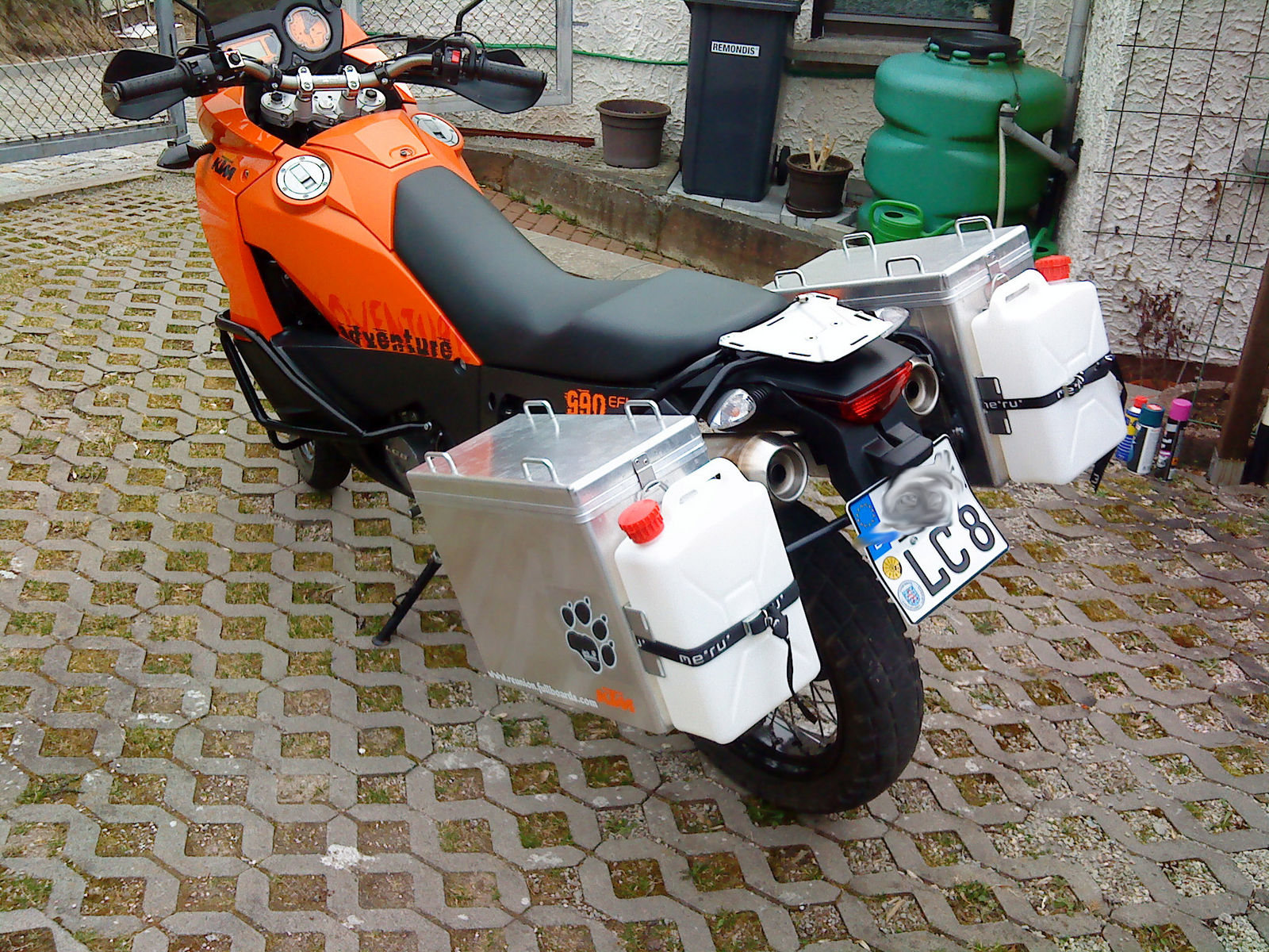

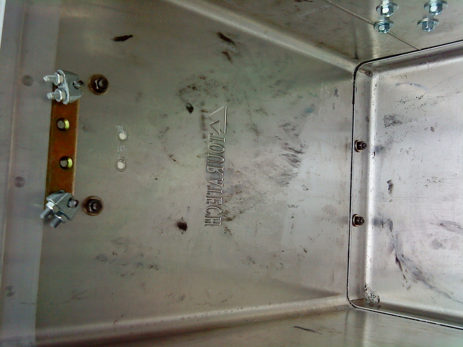

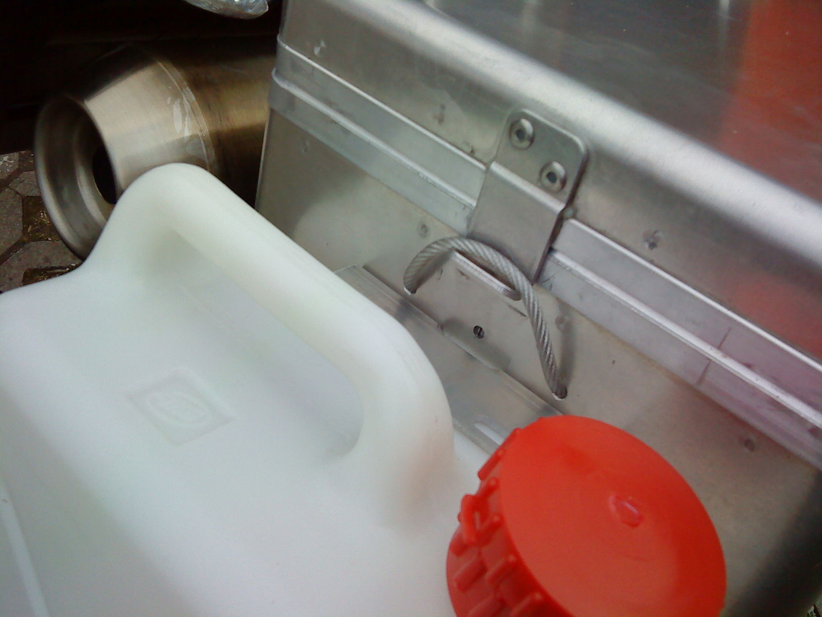

Problem: das Schloss der Zegas ist zu groß um Kanister anzubringen. Die Kanister würden nach unten überstehen. Also muss das Schloss inklusive Halterung für den Deckel, einer Eigenbau Deckelhalterung weichen.

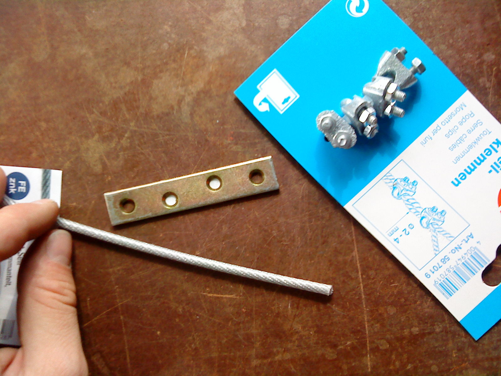

man nehme:
4mm Stahlseil mit Ummantelung
Seilklemmen 4 Stück
Lochblech
-> ist zwar etwas hackelig wenn das Seil straff ist, macht aber einen stabilen Eindruck - mal sehen ob sich das bewährt

BeitragVerfasst am : So, 5. Apr 2009, 13:05    Titel: Antworten mit Zitat
Saubere Arbeit, Martin.
Schaut gut aus...

BeitragVerfasst am : So, 5. Jul 2009, 21:11    Titel: Antworten mit Zitat

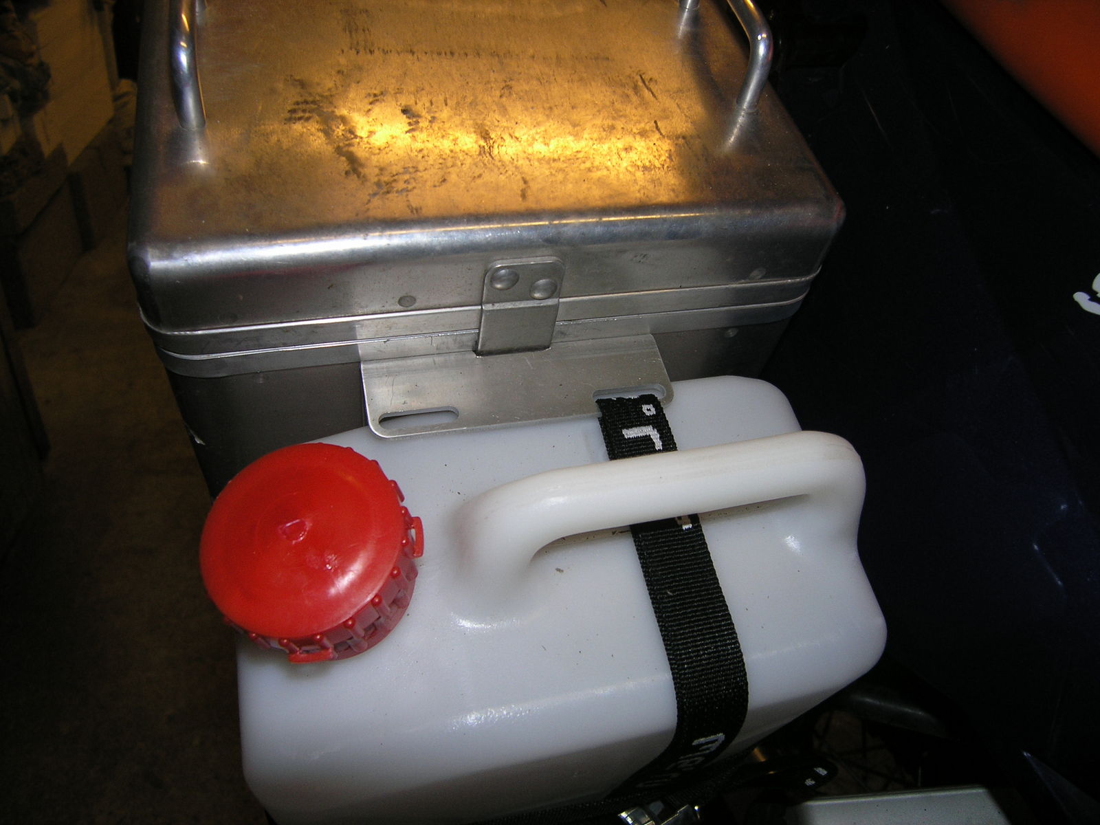

Hm also passen die Halterungen nicht ohne veränderung an die Zega Koffer? Auf das mit dem Stahlseil hab ich keine lust. Würde aber schon gerne etwas sprit mitführen. Oder doch nur die kleinen 2 L Kanister ran machen? Bringt ja auch schon etwas.
Gruß, petrovic
BinifadaOffline
Anmeldungsdatum: 28.06.2006
Beiträge insgesamt: 1054
KTM LC8 Adv 990 S, 2007
KTM EXC 530
BeitragVerfasst am : Mo, 6. Jul 2009, 9:25    Titel: Antworten mit Zitat
petrovic @ So, 5. Jul 2009, 22:11 hat folgendes geschrieben:
Gruß, petrovic
Sie passen!
Du entfernst ein Klappverschluß am Koffer und montierst an der richtigen
Stelle den Kanisterhalter. Etwas Feinarbeit mit der Feile und der Verschluß
des Deckels paßt in den Schlitz.
Der Kanisterhalter dient jetzt als Gegenlager für den Deckel - fertig!
Die Koffer kannst du dann vertauschen, je nachdem ob die Kanister
schwerpunktnah oder soziafreundlich montiert werden sollen.
Zega mit Mac-Kanister

BeitragVerfasst am : Mo, 6. Jul 2009, 9:38    Titel: Antworten mit Zitat
Moin!
Binifadas Lösung sieht jut aus und ist dicht....
Bei Squishers Stahlseil-Lösung ist auf jeden Fall der Koffer
nicht mehr dicht.......
VG Schimmi
