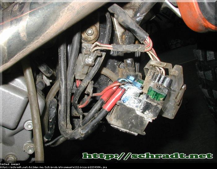

Statt bei dem tollen Wetter ne Runde zu fahren, hab ich grade den Nachmittag über an meiner LC8 rumgeschraubt und gesucht, weshalb das GPS, welches an dem Dauerstromanschluss hinter der Lampenmaske hängt, bei ausgeschalteter Zündung 10V, bei eingeschalteter Zündung jedoch nur 5V ohne Last und 2V mit Verbraucher bekommt und die Uhr im Tacho nicht erscheint...
Ursache: Unten in der Nähe vom Starterrelais sind ca. 8 Kabel zusammengedreht, verlötet und mit nem Schrumpfschlauch überzogen. 3 davon waren ganz abgegammelt, 2 hingen noch an zwei Litzen und die anderen hatten noch richtig Kontakt (Fahrlicht, Lüfter,...)
Fast alle Kabel waren schwarz angelaufen.
Hab nun alles wieder zusammengelötet und die Kabel alle nach unten zeigend von der Lötstelle weggeführt, das Ganze mit selbstverschweißendem Klebeband isoliert. Nun läuft von oben kein Wasser mehr rein und kann nicht mehr raus (war im Originalzustand so. Da hat mal einer mitgedacht...). Werd mich bei Gelegenheit mal erkundigen, ob ich nen neuen Kabelbaum bekomme... Mad

@Schradt
thanx für Info! Das ist doch wieder ne versteckte, potentielle Fehlerquelle die man kennen sollte, bevors einem irgendwo in der Pampa erwischt.
kannst du näherer Angaben zur genauen Stelle machen? Evtl. Foto?

XT-Olly hat folgendes geschrieben:
unter dem querliegenden Schrumpfschlauch in der Bildmitte...
(das weisse ist Fett...)
mehr Bilder: http://schradt.net/index.php?dir=mo/lc8/pr...all2&pic=1&th=0

@Schradt
Nochmal Thanx - bist 'n fleißiger Fahrer, dokumentierer u. Schwachstellenaufdecker!
Also mit der Isolierung der Lötstelle hätte sich KTM wirklich etwas mehr Mühe geben können. Sowas gehört mit flexiblem Silikon vergossen. Nur Schrumpfschlauch drüber ist ganz übel - über die Spalten zwischen den einzelnen Kabeln kriecht Wasser rein, geht aber sehr schlecht wieder raus. Selbstverschweißendes Band ist schon besser, muß man aber auch sehr sorgsam um jedes einzelne Kabel wickeln damits wirklich dicht wird. Werd mal schauen, ob ich das bei mir irgendwie vergießen kann...
