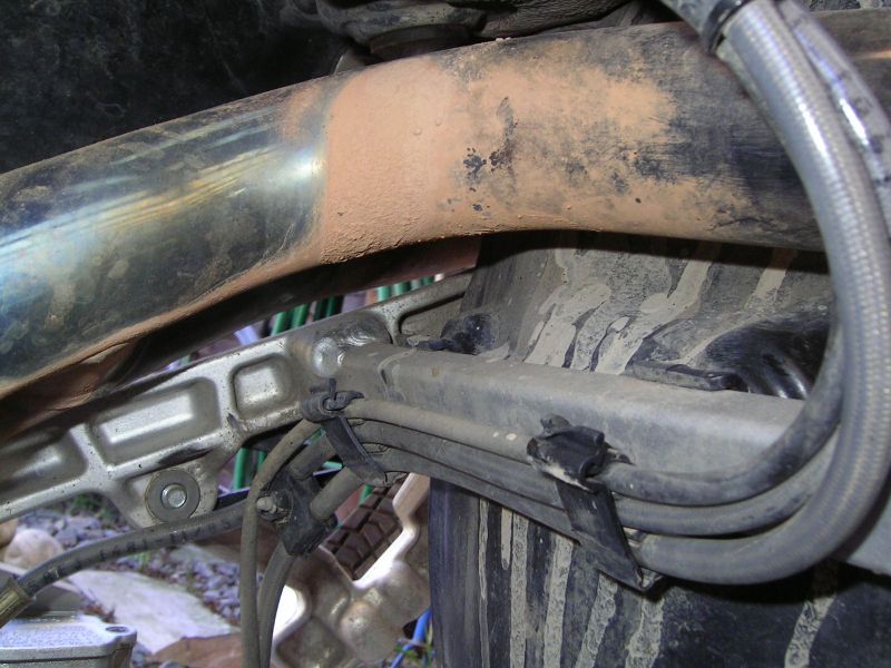

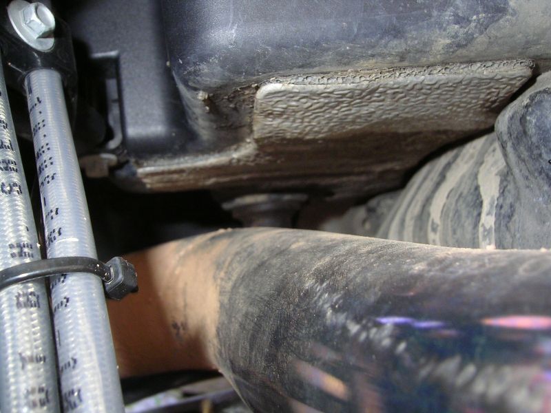

ich weiss dass die bremsproblemdiskussion schon so ziehmlich rum ist.
ich wollt nur zur veranschaulichung der möglichen ursachen noch 2 pics einstellen, die zeigen wie eng es eigentlich unter dem staufach mit der abs-einheit zugeht. zwischen staufachboden und linkem schalldämpferrohr sind so ca. 2cm platz und zwischen bremsleitung von geberzylinder und zu nehmerzylinder sind in einer schleife auch ca. 2cm. also alles recht eng.
ihr solltet euch auch mal den spass machen nach einer runde mal eure schwinge und das federbein anzufassen. wird alles recht warm.
linkes endrohr, bremsleitungen und oben der staufachboden (abs-einheit)

alles ein wenig größer dargestellt

BeitragVerfasst am : Fr, 25. Mai 2007, 11:29    Titel: Antworten mit Zitat
elninja13 @ Fr, 25. Mai 2007, 10:43 hat folgendes geschrieben:
... wie eng es eigentlich unter dem staufach mit der abs-einheit zugeht ...
auf Seite 26 hier im gleichen Fred steht ein Bild von der geänderten Verlegung der Bremsleitungen ...

BeitragVerfasst am : Fr, 25. Mai 2007, 11:30    Titel: Antworten mit Zitat
jupp, habsch gesehn, nur das man auch mal sieht warum die geänderte führung. Wink
