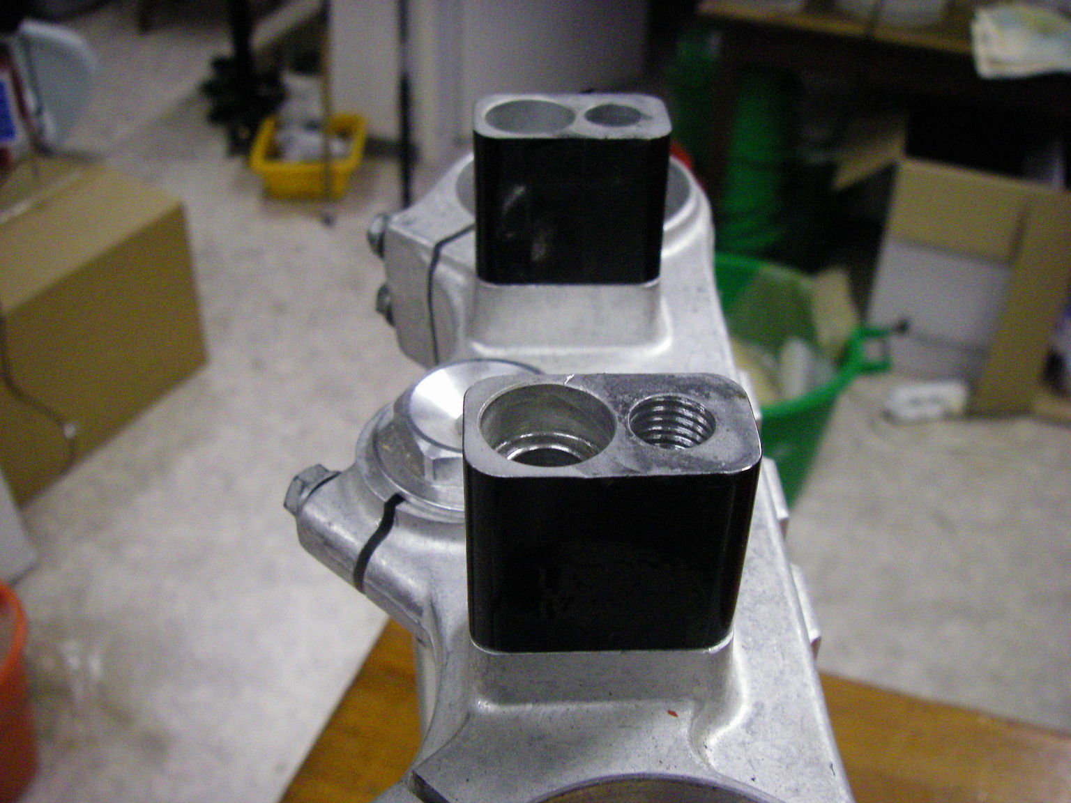

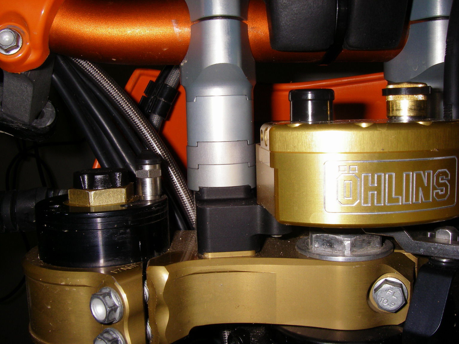

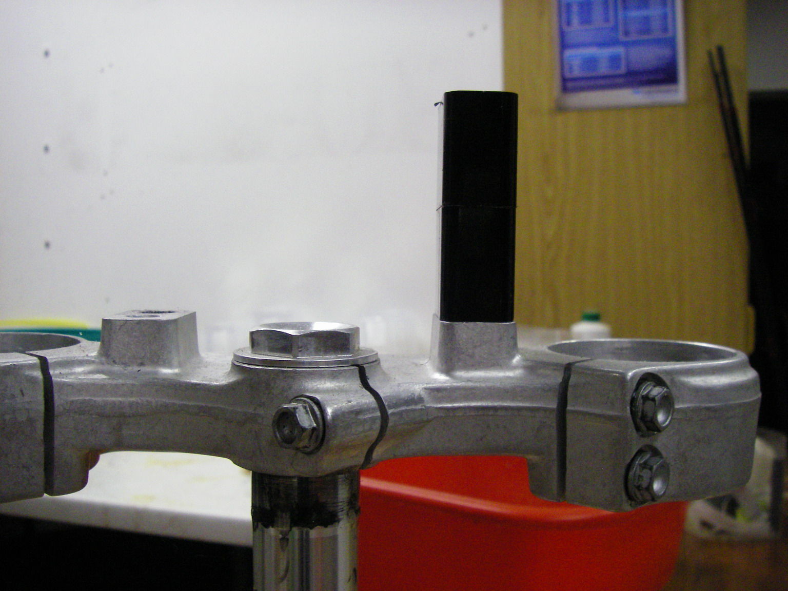

So sieht es bei Martina auf der EXC-Gabelbrücke aus. Das sind auch schon wieder 75mm von Oberkante Brücke bis Unterkante Lenker. Du hast auf der 690 fast die gleiche Gabelbrücke drauf. Da kannst Du mit diesen Teilen (gibts bei Sommer, zweites Loch hab ich selber gebohrt, schwarz gemacht mit Aufkleberfolie) 30mm oder doppelt 60mm Lenkererhöhung schaffen. Passende längere Schrauben mit flachem Kopf und Festigkeit 10,6 gibts im Schraubenhandel für ein paar Cent zu kaufen. Ansonsten mit hohem Kopf kaufen und mit Bohrmaschine und Flex den Kopf flacher schleifen. Und schön mit Schraubenkleber "MITTELFEST" eindrehen! Sieht nicht so stabil aus, hat aber schon einige, mal mehr mal weniger böse Stürze verzugfrei überlebt. Ansonsten verbiegen mal die Schrauben etwas->gehen aber leicht zu richten.
75mm bis Unterkante Lenker...
 Dateigröße:  267.09 KB
 Angeschaut:  952 mal
 Dateigröße:  247.1 KB
 Angeschaut:  944 mal
 Dateigröße:  202 KB
 Angeschaut:  1022 mal

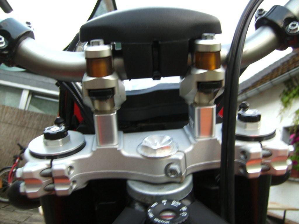

@BRB: Da bin ich doch mal schnell rausgegangen messen,ich habe 6,5 cm,gemessen wie du, durch PHDS und Lenkererhöhung.Wenn ich jetzt die Rasten 3 cm tiefer macher habe ich gesamt 9 cm mehr, mal sehen wie sich das anfühlt.
Ich sag dir ich habe den Hammermuskelkater die komplette HWS und BWS Sad
Und wenn das noch zu wenig ist dann werde ich deine prima Bauanleitung an meinen pers.Schrauber wub weiterleiten,der macht das dann schon.
Dann machen wir den Lenker noch höher und ich fühle mich dann bald wie ein Shopper Fahrer Laughing Laughing Laughing
Vielen Dank für die Mühe Exclamation
Domina

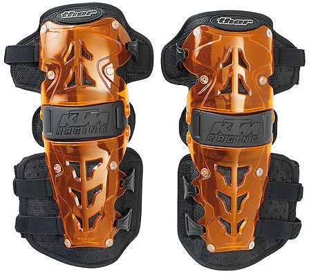

Na bitte, da biste doch schon ein ganzes Stück vorwärts gekommen mit der Ergonomie. Und die tieferen Fußrasten machen einen tieferen Schwerpunkt und damit eine bessere Balance im Stehen. Du solltest aber bedenken, dass die tieferen Fußrasten etwas breiter bauen und deshalb die Sitzbank auch endlich etwas bearbeitet werden sollte. Macht Kaskana Berlin perfekt. Sonst stehst da wie mit X-Beinen Very Happy . Dann noch die Knieschützer von KTM dazu (Du brauchst L3B64114KNEE BRACE L/XL) und Du kannst beim Angasen den ganzen Schub mit den Knieen an der Sitzbank abfangen, den Hintern über den Tankverschluss halten und hast die Arme trotzdem nur wenig oder garnicht belastet. Kaum noch Schwielen und verspannte Schultern. Keine Druchstellen mehr von schlecht passenden Knieschalen. Kaum noch Wadenkrämpfe weil das Blut unter den breiten Neoprene-Manchetten zirkulieren kann. Und glaub mir->ohne so Tricks würde ich auch nicht mal `ne Stunde durchhalten.
 Dateigröße:  103.96 KB
 Angeschaut:  1020 mal

Ja, die sehen richtig gut aus !!! Meine Billigheimer 19,90 € sind ohne Sturz an diesen Stellen gebrochen - Wer billig kauft, kauft doppelt. Die Machart trägt sich sehr komfortabel auf der LC4, spürt man nicht und die breiten Laschen sehen sehr vorteilhaft aus. Was kosten die denn ?
 Dateigröße:  11.51 KB
