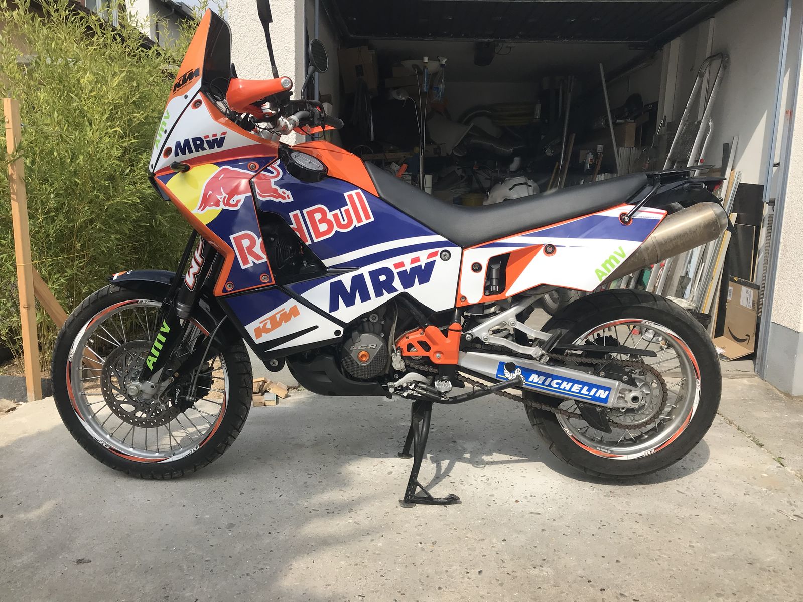

Der kennzeichenhalter ist einer von Amazon glaub 29€ aus Alu wiegt im Vergleich so viel wie nur das oe Rücklicht😜 die Auspuffanlage hat fast 13 Kilo gebracht und der Tower ,Scheinwerfer ,kabelbaum etc. den Rest
Die Seitenteile sind original nur gekürzt .

So sah die Kati beim Kauf aus…
