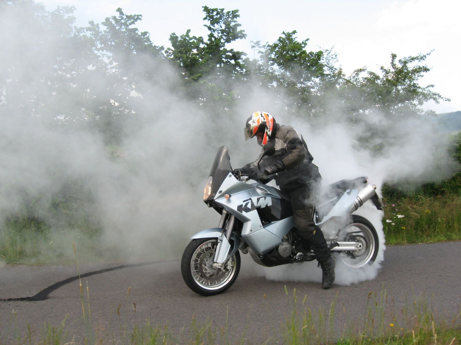

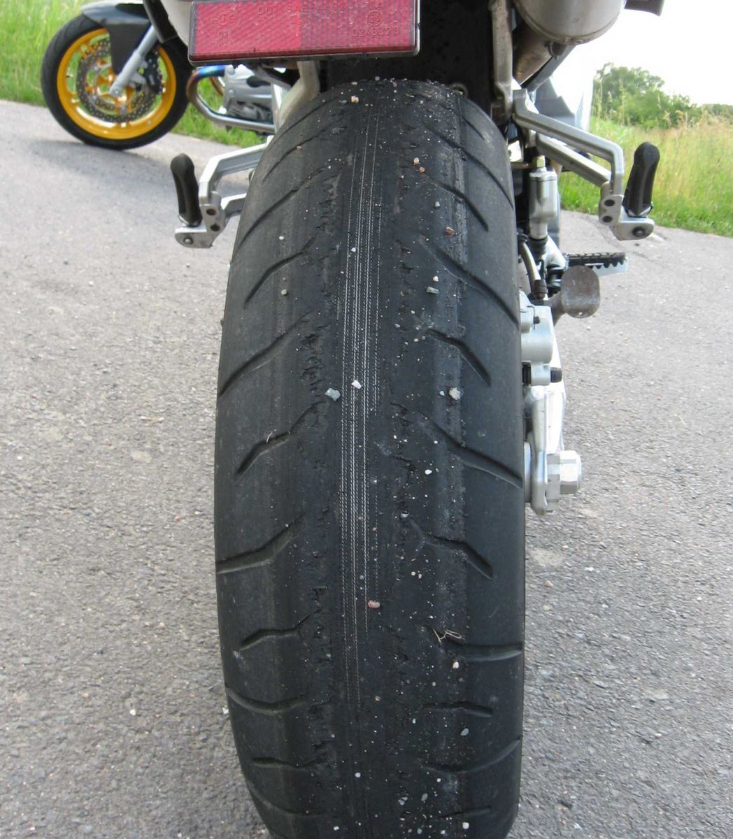

Natürlich wurde der Ring vollendet, halbe Sachen machen wir nicht.
Die Einstellungen musst Du ja nicht bei 160 machen einfach auf 100 zurückfallen lassen dann is das ganz easy.
Eine Adventure bringt man nicht so schnell zum heisslaufen, da braucht es schon ganz andere Sachen.

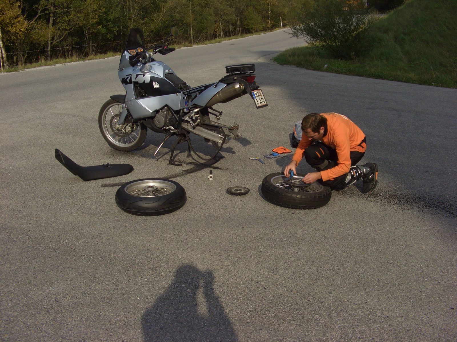

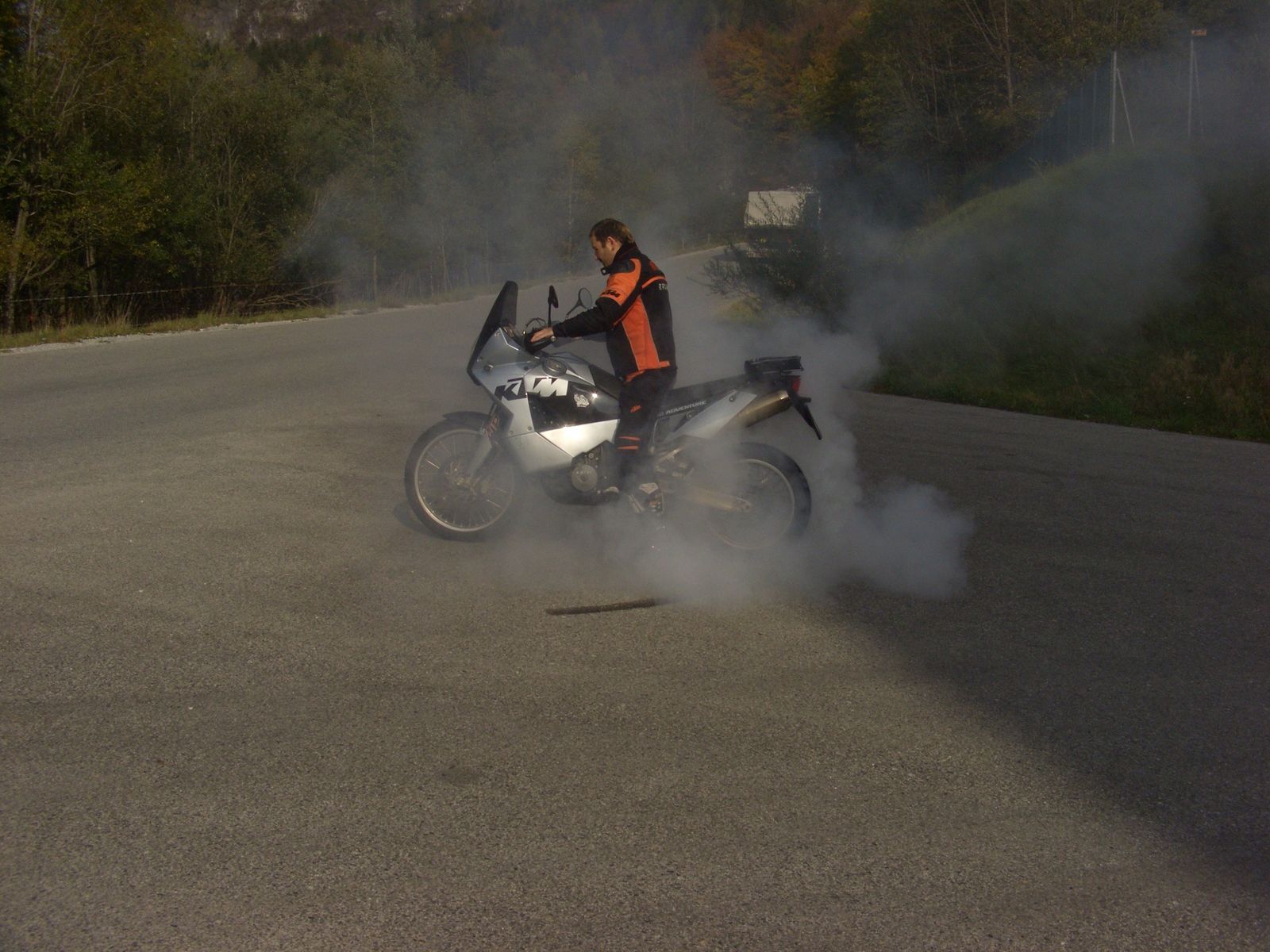

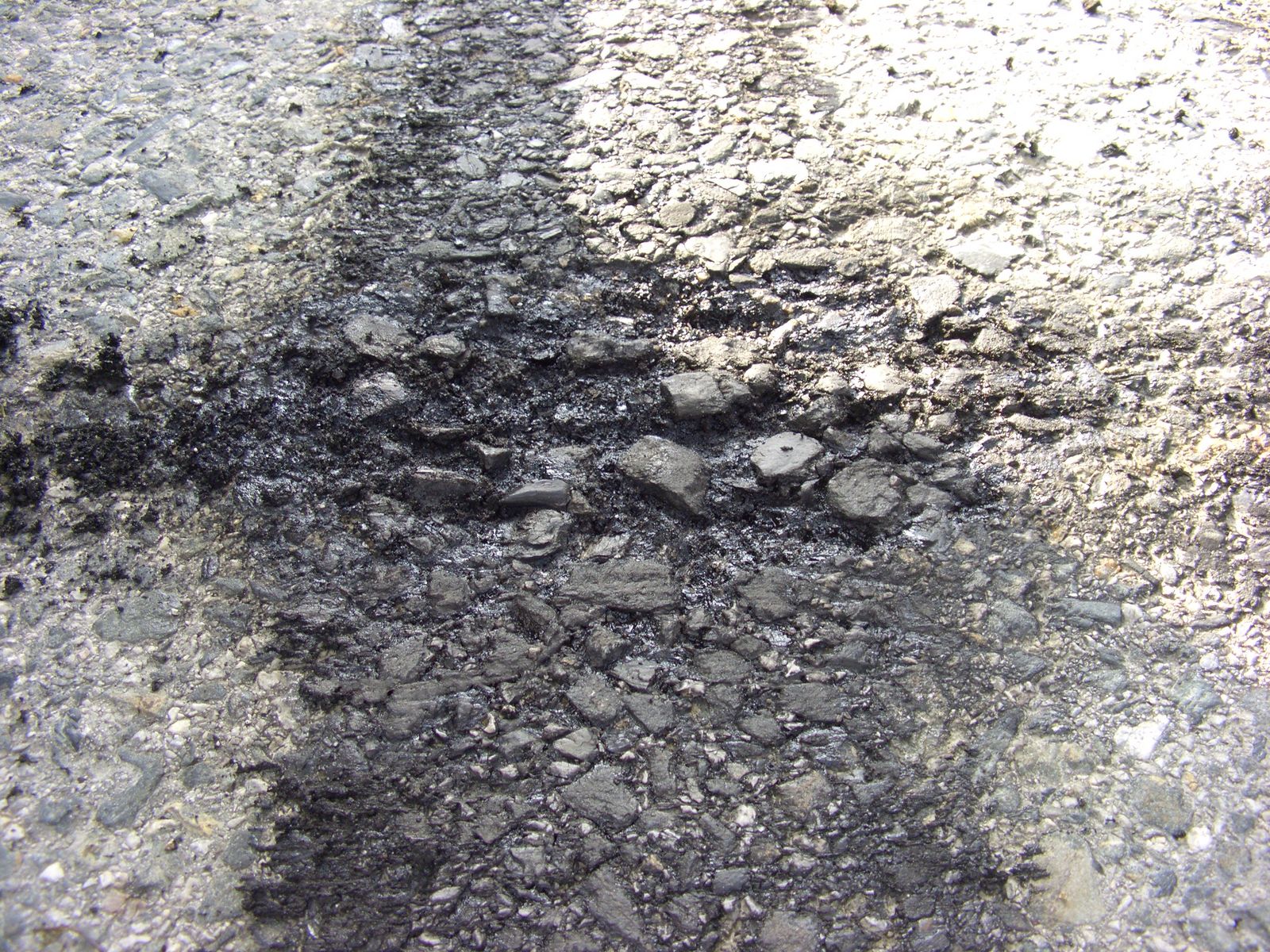

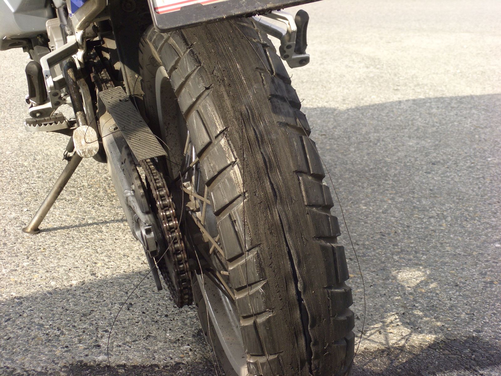

Ja zum Saisonabschluss iss doch noch was wordn
War aber mit den Scorpions und ein Ring ist sich leider nicht ausgegangen da es leicht bergauf ging und ich wegen den Metallbelägen meiner Crossstiefeln keinen richtigen halt fand.
Aber wie ihr seht gleich Supermotos montiert und in ca.3000km kann ich dann eh schon weider ein ringerl probieren;-)
