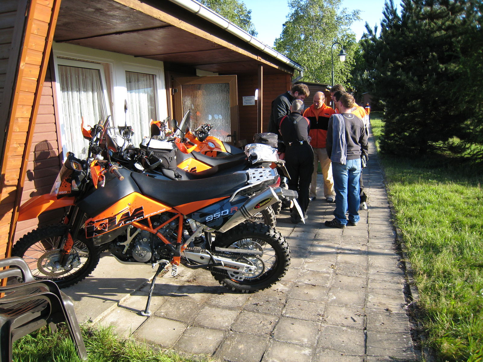

Die Sitzbank habe ich in Reinbek vorne um fünf und hinten um drei cm aufpolstern lassen (geht aber auch z.B. bei SOMMER oder JUNGBLUTH). Zusammen mit den tiefergelegten Fussrasten von www.motobau.de und einer Höherlegung des Lenkers um je 28mm nach vorne und oben (bei Ebay) passt das Moped schon recht gut Smile .
Thomas
BeitragVerfasst am : So, 1. Jul 2007, 22:45    Titel: Antworten mit Zitat
gugst du
 Dateigröße:  514.02 KB
 Angeschaut:  833 mal
