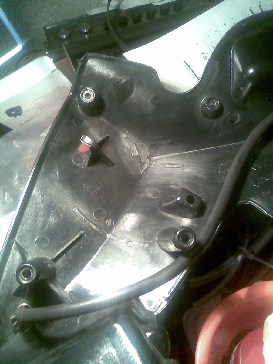

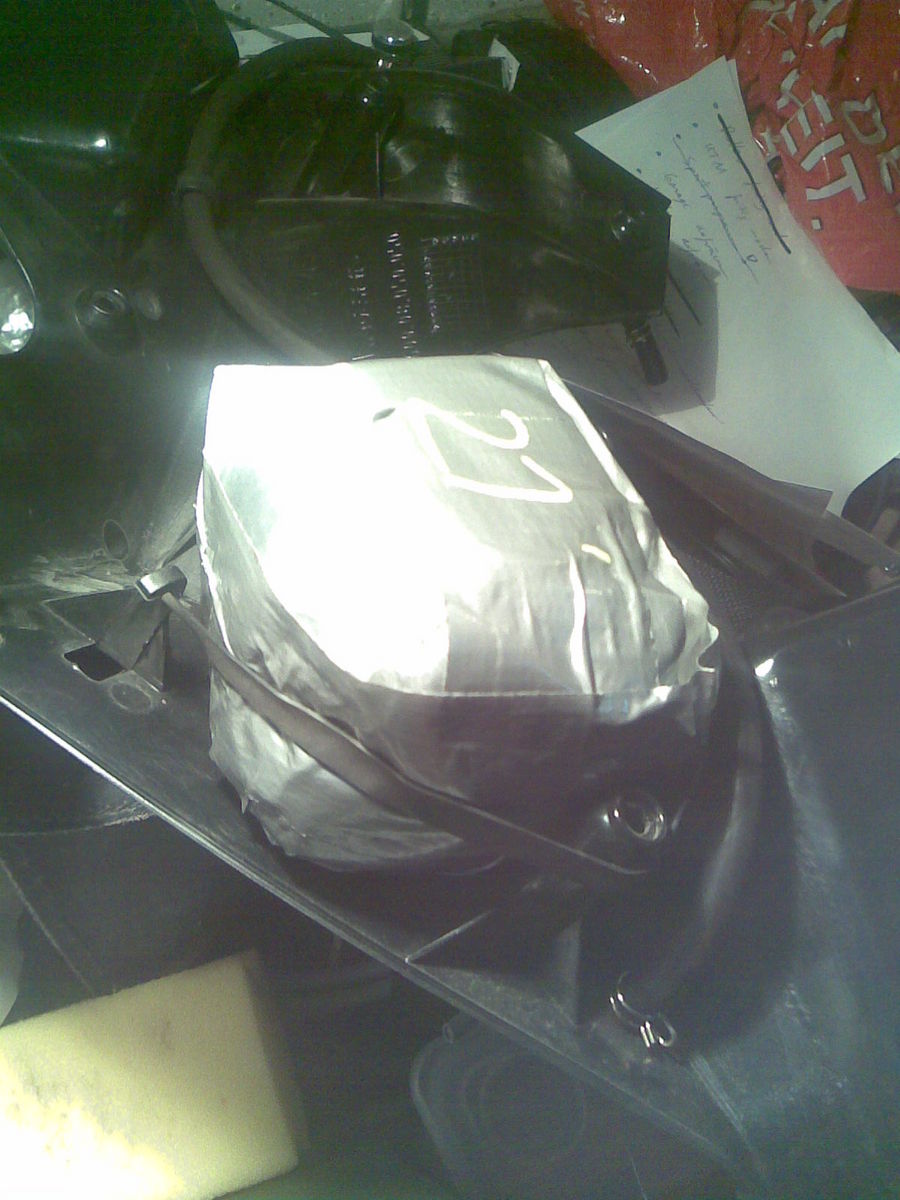

Moin,
ich hab vorhin auch bequem in der linken HAmsterbacke den 21er und rechts nen 18er Schlauch untergebracht. Sind zwar keine verstärkten, aber dafür gingen sie gut rein und es ist noch Platz für weitere Teile...
Ach ja, auf der linken Seite hab ich so spitz hervorstehendes weggedrehmelt. Das hätte auf die Dauer die Tüte zerstört...
Hoffentlich hält kein Grenzer diese Päckchen mit dem weissen Pulver drin für Heroin... Mr. Green
