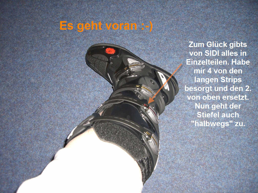

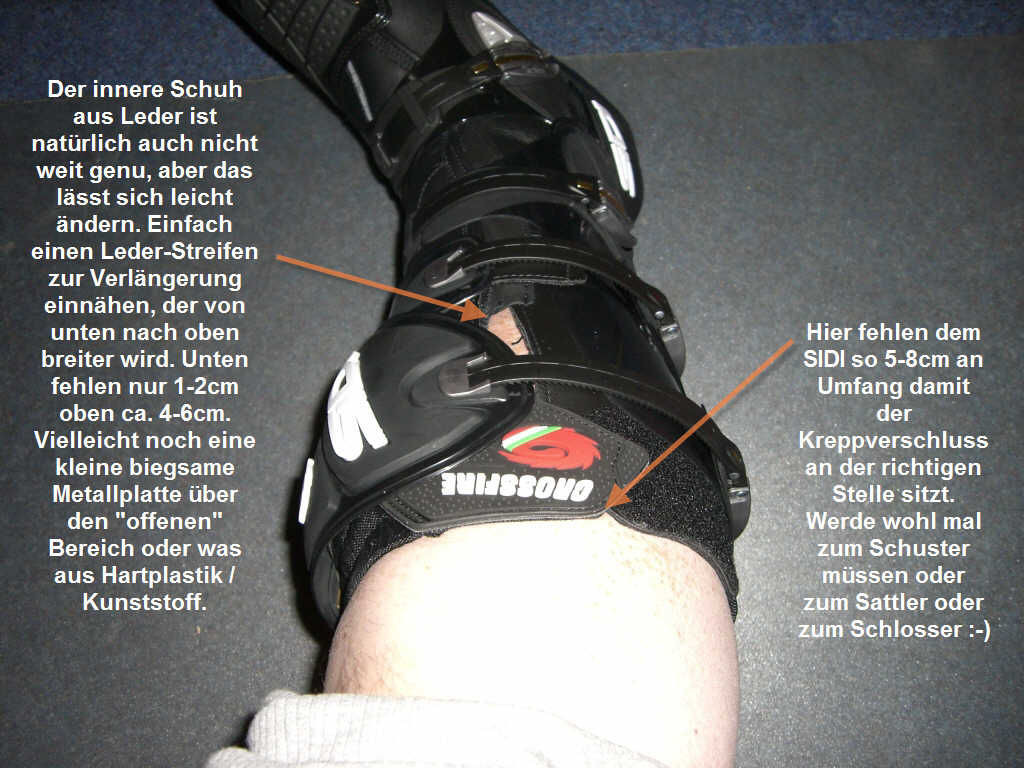

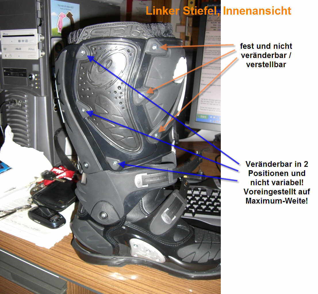

News Update zum Projekt MX Stiefel und Elefantenfüße:
Laufe seit einer Stunde mit den SIDIs an durch die Wohnung Wink und versuche den Lederinnenschuh ein wenig "einzutragen". Ist alles zum Glück nach ein paar mal an- und ausziehen nicht mehr so steif.
Habe mir 4 von den langen Strips besorgt und den 2. von oben getauscht. Nun bekomme ich den Schuh so "halbwegs" zu ... wacko
Auf den Bildern sieht man mehr. Irgendwie bekomme ich das noch hingedengelt und auch so, dass der jetzige Spalt abgedeckt ist (mit einer biegsamen Metallplatte / Kunststoffplatte / etc.) und der Stock im Wald nicht den Fuß findet Wink
More to come

Moin Clubchef,
Sattler wäre auch mein Tipp.
2-3 mm Blankleder und dann einen gedengelten 2mm Alusteifen bis über die Naht, nieten.
Die kannst Du schon mit 4mm Nietlöcher versehen.

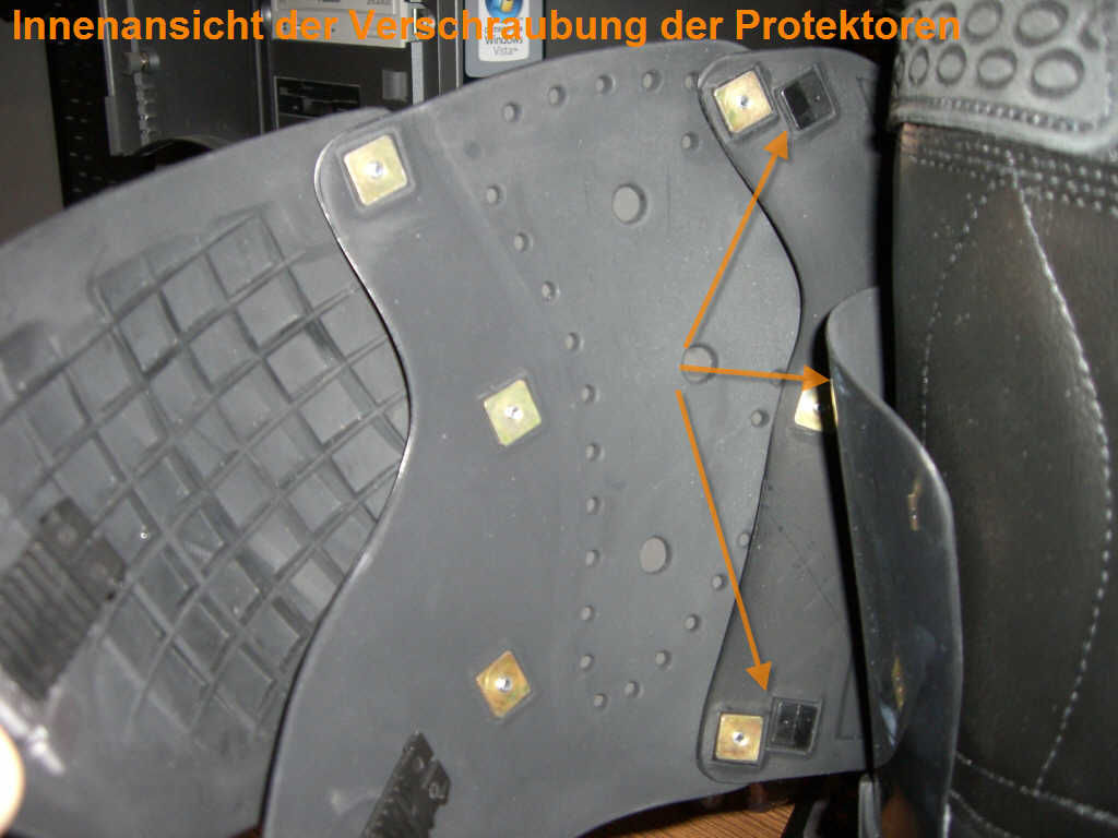

Bei meinen kann man noch die Protektoren verstellen, bringt auch noch mal 4-5 cm, wenn man die Schrauben öffnet und die gesamte Bandbreite der Langlöcher ausnutzt.

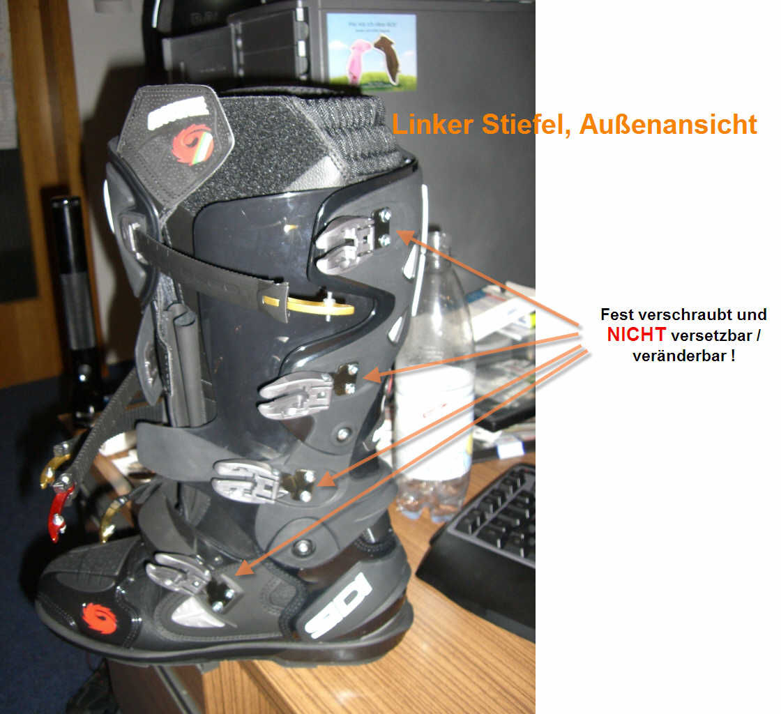

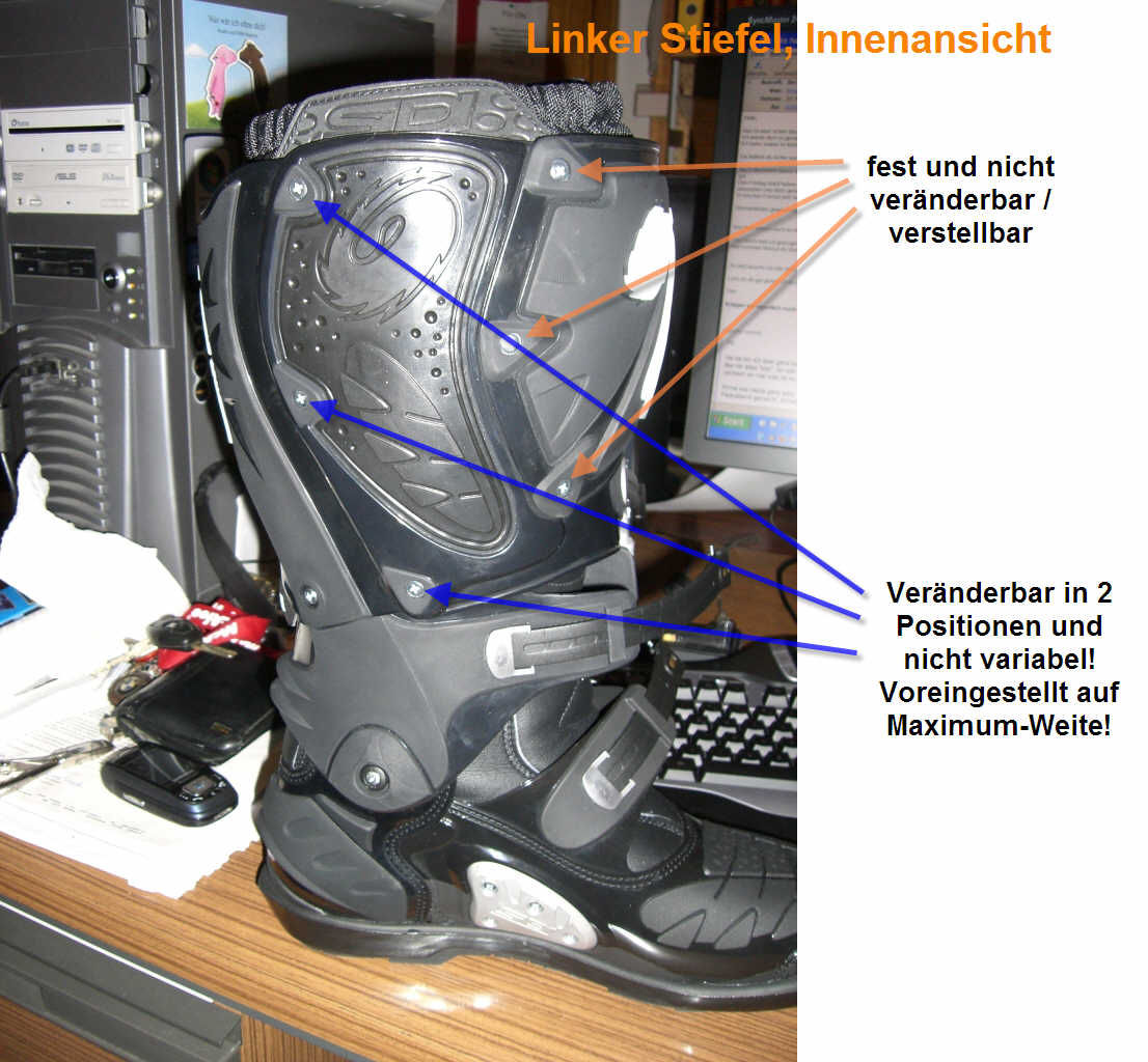

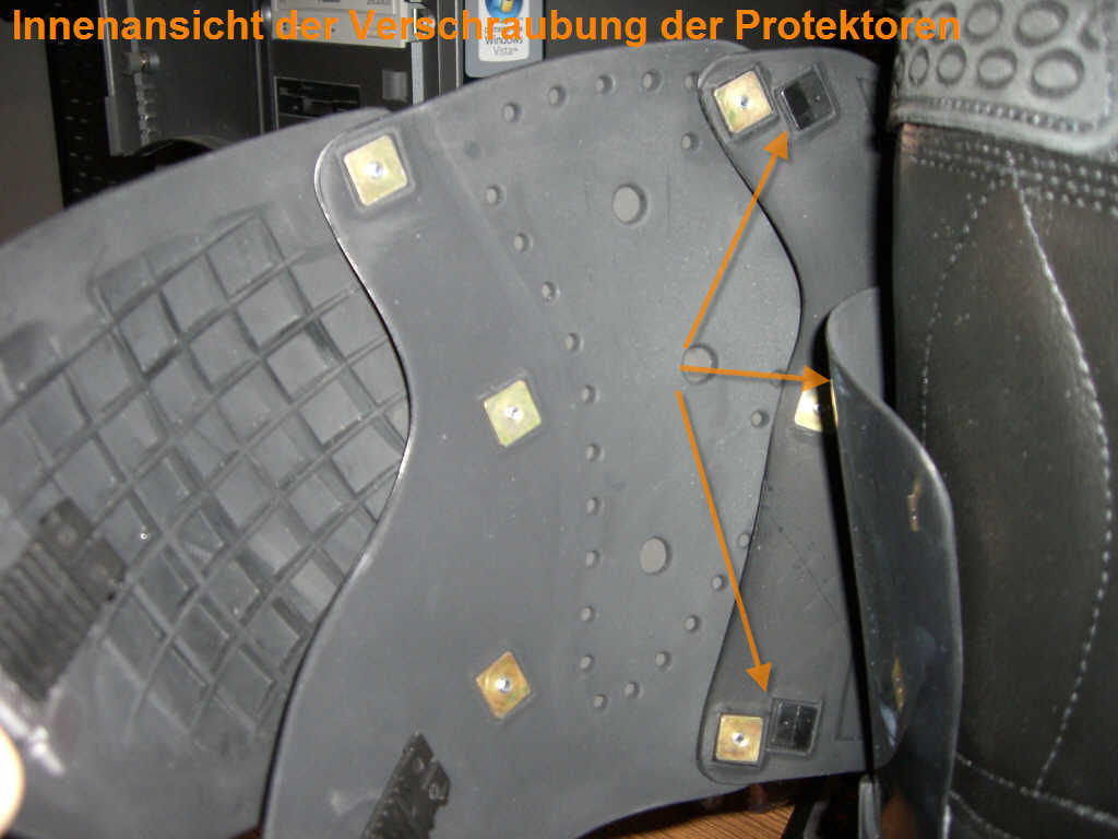

Hallo advi!
Ich habe Dir mal ein paar Fotos vom Stifel gemacht. Leider kann man bei dem die Protektoren nicht so wie von Dir beschrieben verstellen. Man kann zwar jedes Teil ein uns ausbauen, aber erweitern und verkleinern ist nur bei einem Plastikteil möglich, da sind 2 Bohrungen vorgegeben, siehe letztes Bild.
Schade eigentlich, hätten die Entwickler ein wenig mehr gemacht, dann hätte der Schuh deutlich mehr Potential. Die Spannriehmen gibt es in verschiedenen Längen, die einzelnen geschraubten Protektoren jedoch nur in einer Größe, wenn es die noch in S, M, L, XL geben würde, das wäre geil.
Ich guck aber mal, ob ich jemand finden kann zwischen Frankfurt und Düsseldorf, der mir weiter helfen kann Wink
