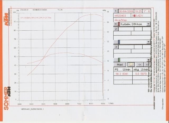

98,3ps nach 1000km mit Akras. Allerdings ging ab 3000km erst richtig die Post ab. Schätze sie liegt jetzt bei 102-103 PS. Ums genau sagen zu können müsste man halt nochmal auf den Stand.
 Dateigröße:  47.71 KB
 Angeschaut:  945 mal
Nach ganz fest kommt ganz lose !!

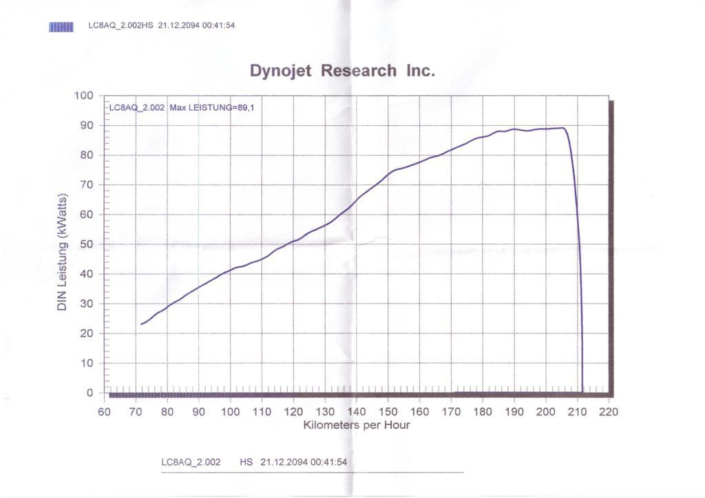

ktm-pilot @ Mi, 27. Dez 2006, 18:31 hat folgendes geschrieben:
AmperAdv @ Mi, 27. Dez 2006, 15:22 hat folgendes geschrieben:
Wer hat denn mal ne Leistungskurve seiner privaten 990 viell sogar mit und ohne Akras??? täte mich mal interessieren
Gruß Markus
blau mit Akras und Einsätzen
rot mit Akras ohne Einsätze
Jeweils Hinterradleistung gemessen auf Dyno150
Cool
Irgendwas stimmt mit dem Prüfstand nicht Question
Leistungskurve jetzt mit AQ-Krümmeranlage und Akras als ESD mit dB-eater Question Geht richtig gut im Fahrbetrieb Aber die Kurve ist zu hoch...
(Datum und Uhrzeit ist nicht richtig da im Prüfstandsrechner die Batterie leer ist)
Und eigentlich da nicht ADV990 sondern ADV1000
 Dateigröße:  57.79 KB
 Angeschaut:  884 mal
ktm-pilot
ADV1000 -->89,1KW

laut Prüfstand hat deine nun eine Motorleistung von 89 KW sind 121 PS.......irgendwie kann ich das garnicht glauben. Vor allem wenn die Superdukes alle grad mal 120 abdrücken...
sag doch mal was da alles gemacht wurde.
Auch die Leistung von Django ist eine Motorleistung und keine Hinterradleistung. gemessen wird immer am Hinterrad, aber die Prüfstände rechnen nach DIN-Norm auf Kurbelwelle um. (steht bei ihm auch aufm Protokoll)
Ich war schon auf viele Prüfständen(Amerschläger und Dynojet) und bisher war das immer so.
zur Hinterradleistung rechnet der Prüfstand so ca. 10 PS dazu bei einem 100PS Moped. D.h. bei Django kommen am Hinterrad knapp 90 PS an. ist eh schon gut.
Vor der AQ-Krümmeranlage hat sie auch nur "75,8KW" auf dem selben Prüfstand gedrückt. Ich werde demnächst nochmal auf einen anderen Prüfstand gehen um mal eine genauere Aussage machen zu können.
AmperAdv @ Fr, 23. Feb 2007, 21:06 hat folgendes geschrieben:
Ne das wäre gemein... PN
