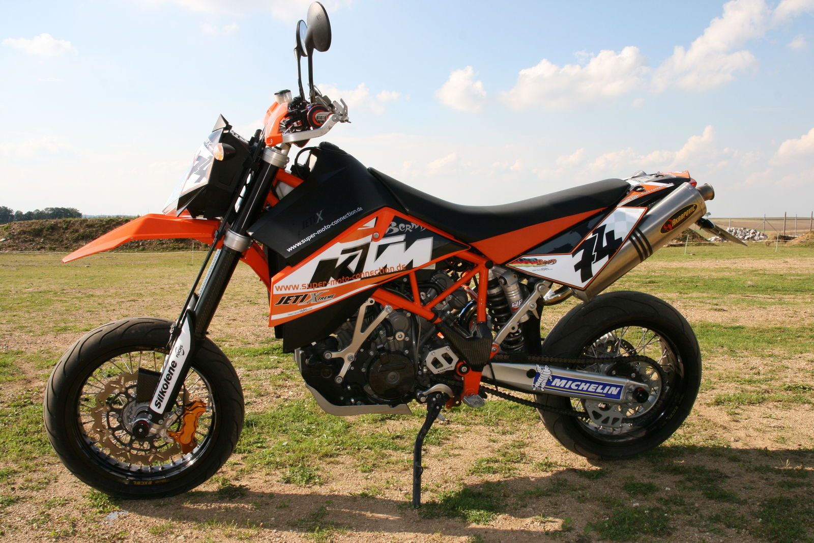

hoghunterOffline
Anmeldungsdatum: 31.10.2006
Beiträge insgesamt: 53
BeitragVerfasst am : Mi, 29. Aug 2007, 14:18    Titel: Bilder der SE/SM Antworten mit Zitat
Pic am letzten wochenende vom erzgebirgsring
