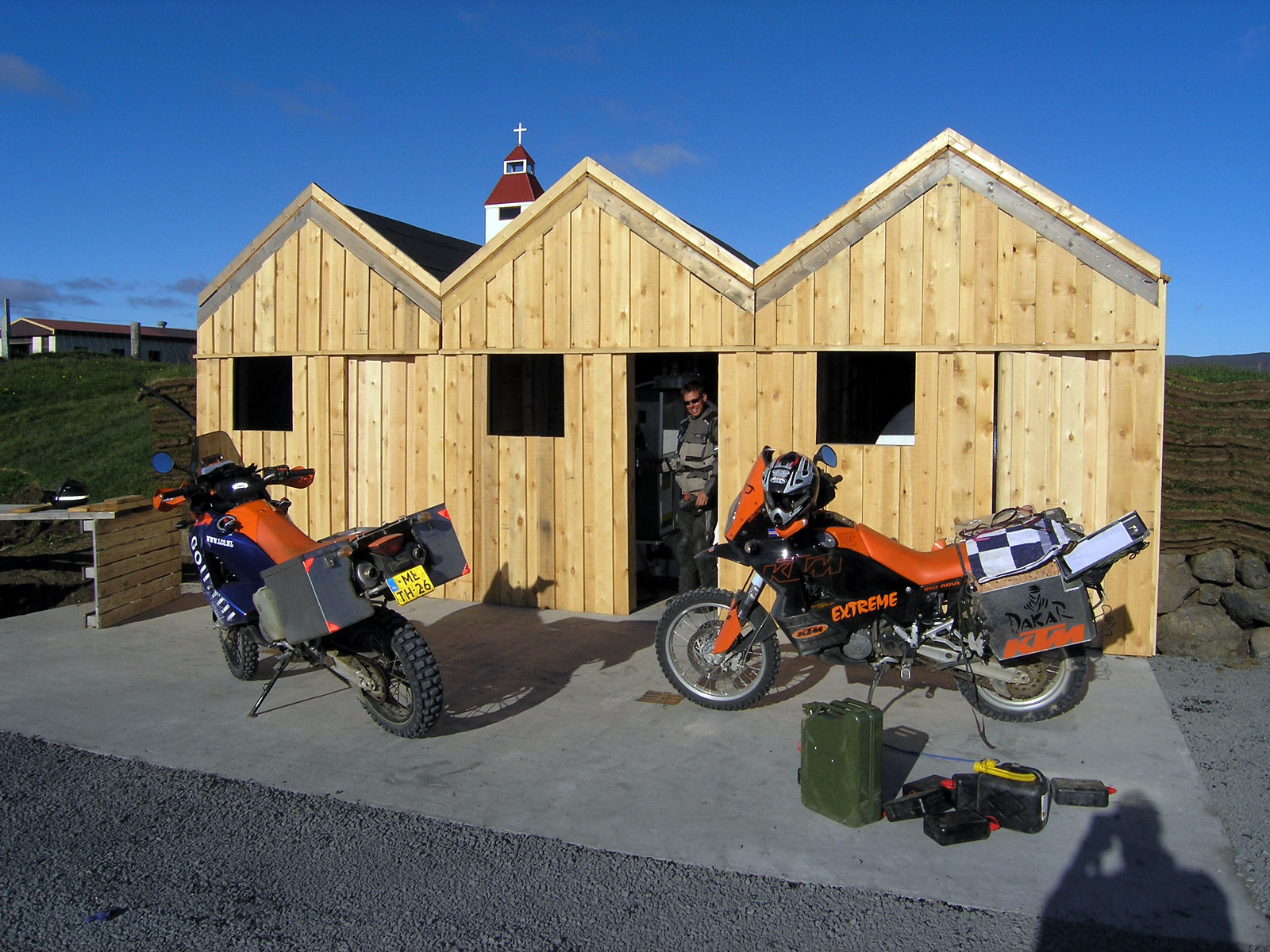

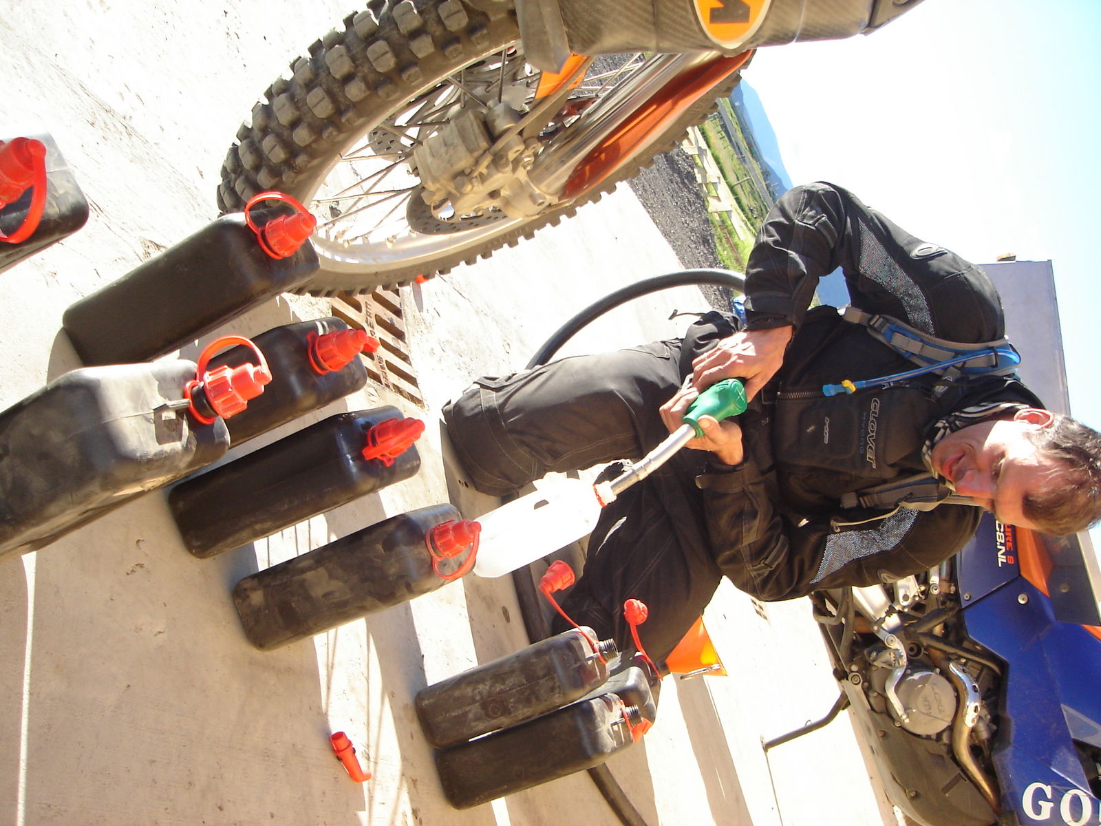

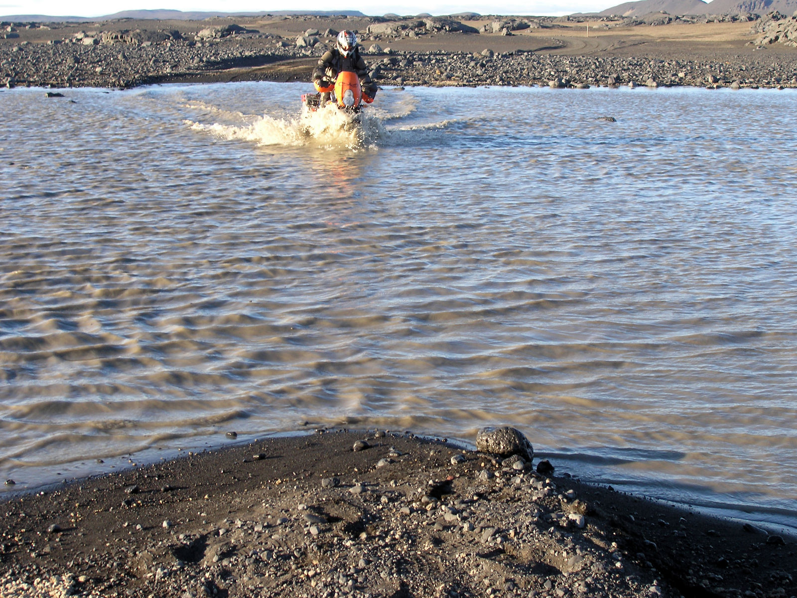

BeitragVerfasst am : Di, 21. Nov 2006, 23:48    Titel: Antworten mit Zitat
@tonyubsdell
nein die Zeit ist noch nich vorbei
ja aber das ist müßig und die Finger stinkn nach Sprit
 Dateigröße:  322.79 KB
 Angeschaut:  736 mal
und der 20 l Bundeswehrkanister kam hintendrauf
 Dateigröße:  422.82 KB
 Angeschaut:  741 mal
deutlich zu sehen wie einen das in die tiefe zieht
 Dateigröße:  570.19 KB
 Angeschaut:  732 mal

BeitragVerfasst am : Mi, 22. Nov 2006, 7:06    Titel: Grösserer Tank Antworten mit Zitat
Very Happy @ Ollo,wo hast Du die ganzen "Kanister " her Question
Gibts die bei ebay Question Very Happy Very Happy Very Happy
NoCarrierOffline
Anmeldungsdatum: 06.08.2004
Beiträge insgesamt: 5255
KTM 625 SXC, 2005
BeitragVerfasst am : Mi, 22. Nov 2006, 8:32    Titel: Antworten mit Zitat
blink
Sag mal Ollo, jeder 4 Kanisterchen mit 3 Litern?
Im Koffer verstaut?
Habt ihr da auch noch ne Trinkflasche befüllt? Sieht so aus.
ZehlausOffline
Anmeldungsdatum: 02.08.2004
Beiträge insgesamt: 3559
BeitragVerfasst am : Mi, 22. Nov 2006, 9:15    Titel: Antworten mit Zitat
Auch wenn ich nicht der Ollo bin: In die Kanister gehen 2 Liter, die gibt´s z.B. bei Polo usw. kosten da ca. 10 Teuronen. Suche im Internets lohnt wahrscheinlich bei größeren Stückzahlen. Die weiße Variante kommt aus den Niederlanden Wink !
tonyubsdellOffline
Anmeldungsdatum: 14.12.2004
Beiträge insgesamt: 289
BeitragVerfasst am : Mi, 22. Nov 2006, 11:13    Titel: Antworten mit Zitat
hallo ollo,
...so gefaellt mir das...gut,dass die adv ´s nicht wasserscheu sind!
