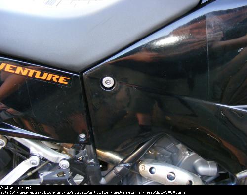

vorher:

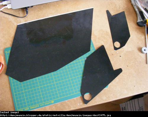

ich grab dieses alte Thema mal wieder aus. Hab am Wochenende eine sehr dicke Schutzfolie von Melahn (FX-Folie dick, A3, 5,95) für den Stiefelbereich zugeschnitten und aufgeklebt. Sieht bei meiner schwarzen absolut unauffällig aus. Mal schauen wie sie sich im härteren Einsatz und auf lange Zeit bewährt.

Man braucht aber jeweils einen Bogen pro Seite. Falls jemand Interesse hat - ich hab eine CAD-dxf-Vorlage erstellt.

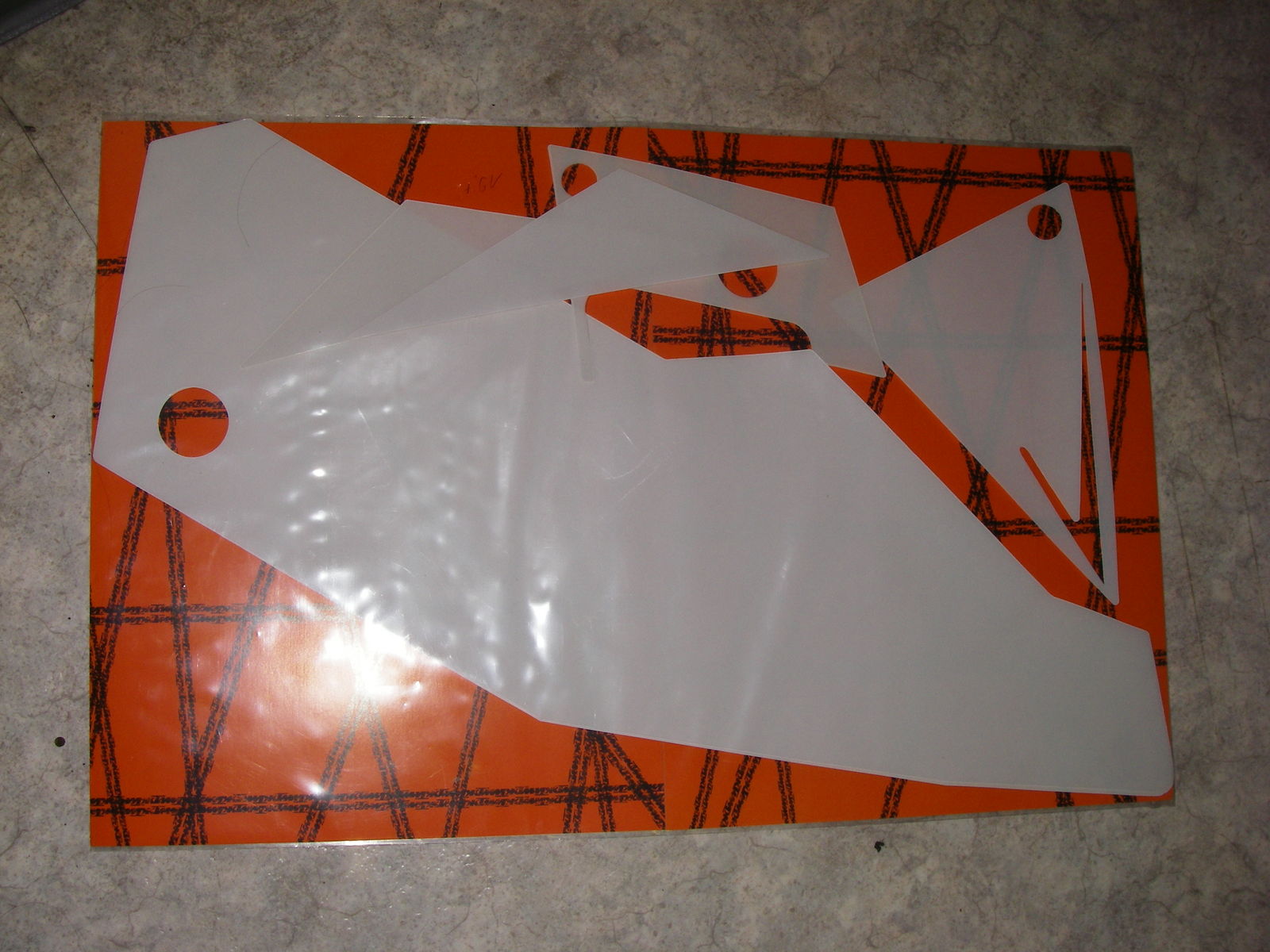

Also: der fertige Satz klare Schutzfolie für beide Seiten zusammen, wie oben schon mal vorgestellt, original von KTM kostet ca. 19.-€. KTM Teilenummer:60012072000. Da ist nicht nur der Tank- und Stiefelbereich abgedeckt, sondern auch die hinteren Seitenteile.
Wer da noch selber schnippeln will->bitte... wacko

Das ist ne CAD-Datei die die Umrisse meines Eigenbau-Aufklebers beinhaltet und mit der sich immer wieder ne Schablone ausdrucken lässt. :-)
