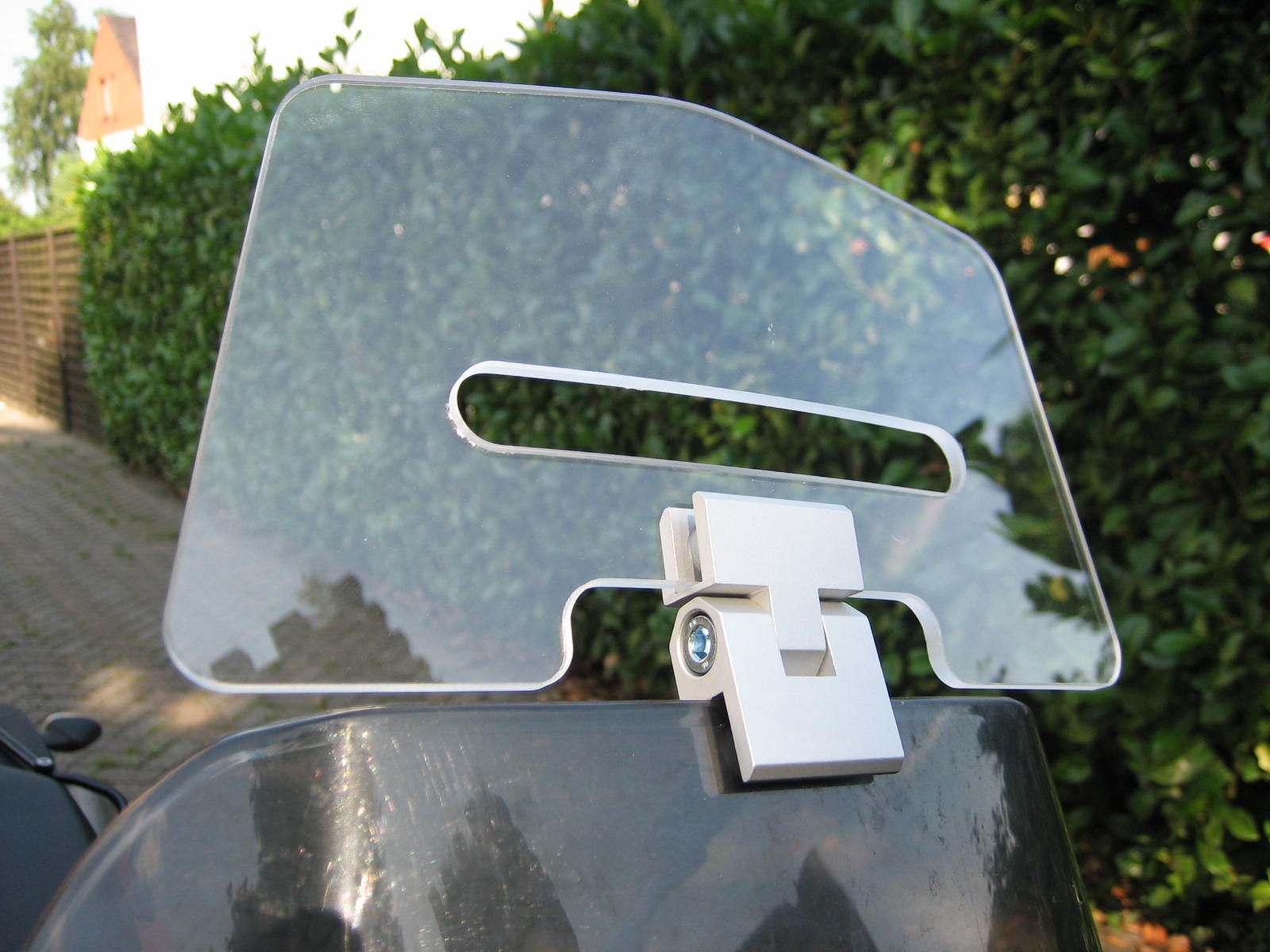

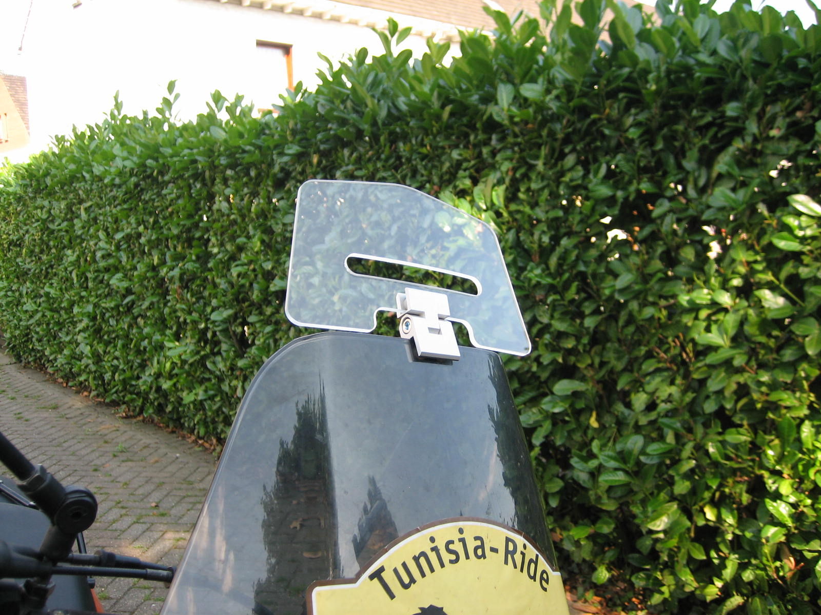

AdventureMarcoOffline
Anmeldungsdatum: 20.08.2005
Beiträge insgesamt: 561
 →  36.000 km
BeitragVerfasst am : Mi, 5. Jul 2006, 21:23    Titel: Antworten mit Zitat
Habe jetzt auch ein Windschild. Abmessungen B 200mm x H 125mm
Bei meiner Grösse von 1.73m kann ich jetzt <200km/h ohne störende Windgerausche fahren.
Angebaut und auf die Autobahn dann ein Blick zum Tacho blink ups sind ja schon 180km/h.
 Dateigröße:  319.04 KB
 Angeschaut:  792 mal
 Dateigröße:  197.14 KB
 Angeschaut:  776 mal
Gruss
Marco
mrallmachtOffline
Anmeldungsdatum: 31.10.2005
Beiträge insgesamt: 63
BeitragVerfasst am : Mi, 5. Jul 2006, 21:30    Titel: Antworten mit Zitat
AdventureMarco @ Mi, 5. Jul 2006, 21:23 hat folgendes geschrieben:
Hast du die Scheibe selbst zugeschnitten und den Halter selbst gefräst oder sind die Teile so gekauft?
Wenn gekauft, wo????
Kannst du die Adress zur Verfügung stellen?
MrAllmacht
 →  36.000 km
BeitragVerfasst am : Mi, 5. Jul 2006, 21:39    Titel: Antworten mit Zitat
mrallmacht @ Mi, 5. Jul 2006, 21:30 hat folgendes geschrieben:
MrAllmacht
http://cgi.ebay.de/BMW-R1200-GS-R1150-GS-Windschil ....... QQrdZ1QQcmdZViewItem
Bei einer Abnahme von 5 Stück könnte ich sie für 31 Euro+Porto weiter verkaufen.
Gruss
Marco
