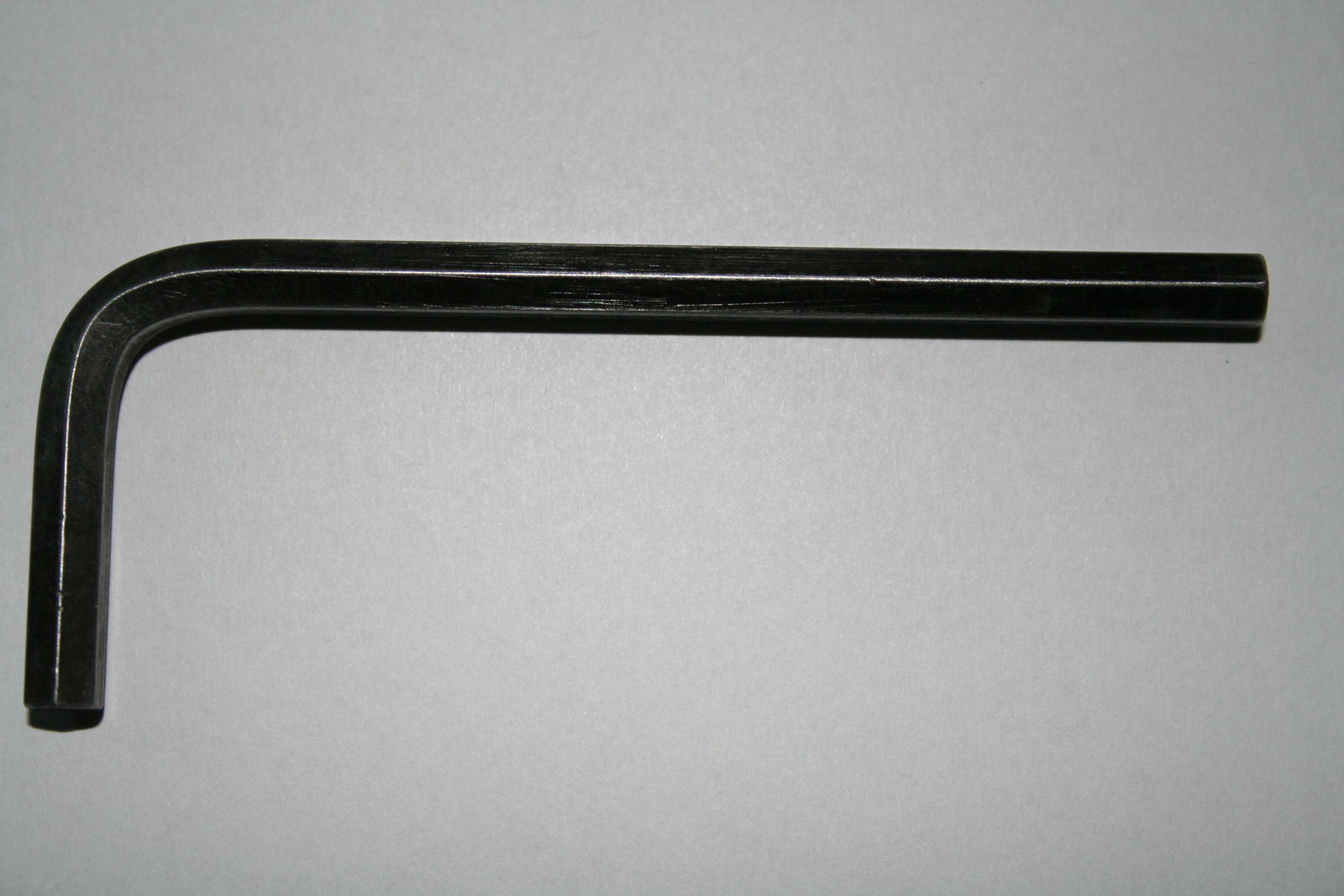

Ein kleiner Versuch bzgl. Korrosionschutz.
Inbusschlüssel am 11.1.07 - neuwertig und ohne Rostansatz -

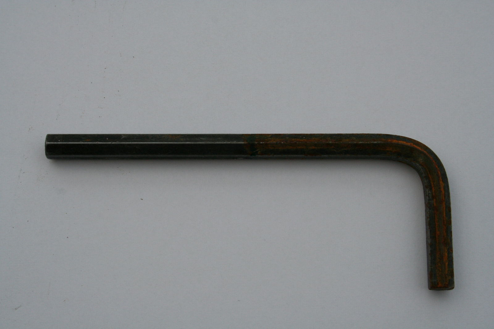

Der selbe Schlüssel nach 10 Tagen im Freien. Ich hoffe, man erkennt den Trennstrich. Hier wurde der Schlüssel, auf der linken Hälfte, mit dem Produkt behandelt. Rost, im Gegensatz zur rechten Hälfte, NULL.

LumberjackOffline
Anmeldungsdatum: 13.08.2003
Beiträge insgesamt: 5027
 →  107.000 km
BeitragVerfasst am : Mo, 22. Jan 2007, 14:46    Titel: Antworten mit Zitat
Dieser Selbstversuch wäre mit WD40 oder Speiseöl zum selben Ergebnis gekommen.
