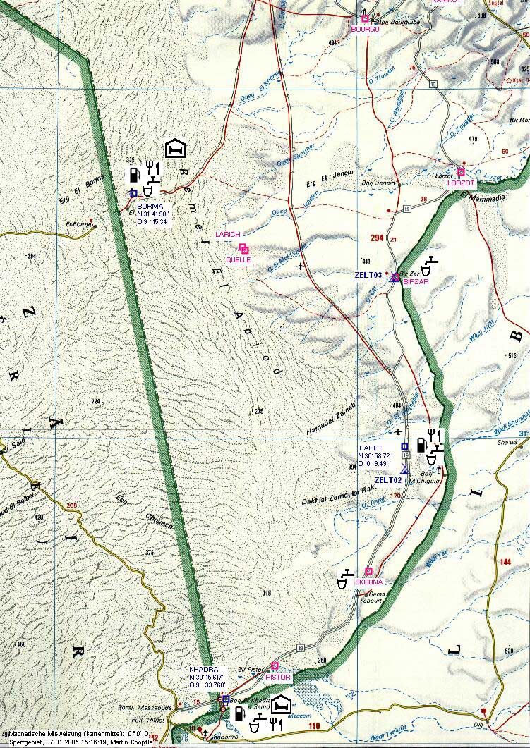

fenek70Offline
Anmeldungsdatum: 09.08.2005
Beiträge insgesamt: 493
BeitragVerfasst am : So, 15. Jan 2006, 10:29    Titel: Antworten mit Zitat
Für die, die es interessiert:
Habe gerade eine Karte gefunden, auf der eine Tankstelle in Bordj el Khadra eingezeichnet ist... Habe auch den "Ersteller" angenailt, von wann die Info ist und ober weiss, ob's immer noch aktuell ist.
(Die Karte entstammt folgender Quelle: http://www.mdmot.de/Tunesien_neu/Tunesien.html
 Dateiname:  sperrgebiet1.jpg
 Dateigröße:  299.24 KB
 Heruntergeladen:  958 mal
Gruss
Harry
fenek70Offline
BeitragVerfasst am : So, 15. Jan 2006, 17:38    Titel: Antworten mit Zitat
Nochmal für die, die es interessiert (interessiert es überhaupt jemanden?):
Hab soeben eine Antwort bekommen: In 2003 und 2004 konnte man in Bordj el Khadra tanken! Very Happy
Dünen, wir kommen! Very Happy Very Happy Rolling Eyes
Gruss
Harry
