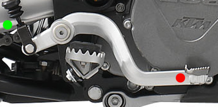

Eine "offizielle" Verstellmöglichkeit ist die über die Druckstange (grün in dem beigefügten Bildausschnitt = original). Die andere "inoffizielle" besteht darin, den Auftritt an der Fußbremse von "obendrauf" nach "untendrunter" zu verlegen (rot im Bild).
Um es passend zu machen, muß mal kurz die Flex an den Auftritt, mit etwas längeren Schrauben dann von unten nach oben verschrauben.
Ich weiß, es ist nicht ganz astrein und auch etwas "pfuschig" - der Zweck heiligt die Mittel ...
Peter aus L
Um der Wahrheit die Ehre zu geben -> ich habe bei Hanne gekupfert und hoffe, daß er da kein Copyright drauf hat

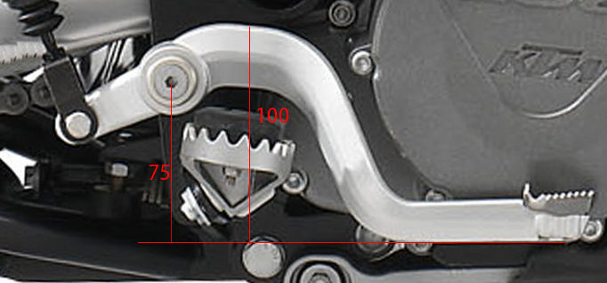

PeterLEOffline
Anmeldungsdatum: 22.03.2006
Beiträge insgesamt: 1299
BeitragVerfasst am : Di, 13. März 2007, 19:50    Titel: Antworten mit Zitat
Hallo Dietmar,
der nachfolgende Ausschnitt ist von einem KTM-Bild, die Maße habe ich von meinem unversehrten Wink Fußbremshebel abgenommen (± 2 mm).
Vielleicht ist es Dir eine Hilfe bei der Überprüfung Deines Hebels.
Peter aus L
 Dateigröße:  70.32 KB
 Angeschaut:  728 mal

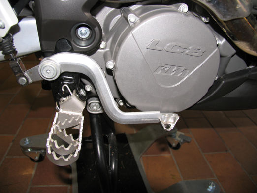

 Dateigröße:  36.75 KB
 Angeschaut:  675 mal
PeterLEOffline
BeitragVerfasst am : Mi, 14. März 2007, 8:21    Titel: Antworten mit Zitat
Hanne990 @ Di, 13. März 2007, 21:46 hat folgendes geschrieben:
aber sieht das wirklich so"pfuschig" aus ?
Nee nee Hanne, die Rede ist nicht so gemeint wie sie klingt, entschuldige bitte die falsche Wortwahl
Als ich damit fertig war, hatte ich nur Bedenken wegen der verringerten Auftrittsfläche, da sich der Auftritt ja nun *neben* dem Hebel befindet.
Da man aber hinten ohnehin nicht so mächtig gewaltig drauflatscht, wird das schon gehen.
Auf alle Fälle ist es für mich wesentlich angenehmer, im Bedarfsfall die Fußspitze nur leicht nach innen zu drehen und schön dosiert bremsen zu können. Ich hasse es, wenn man den Fuß anlupfen muß !
Über die Lizenzgebühren werden wir uns sicher einig ->
Noch was zur Langstrecke -> es gibt eine Veränderung zu Start und Ziel -> letzter Beitrag von Falk
Beste Grüße von Peter aus L
