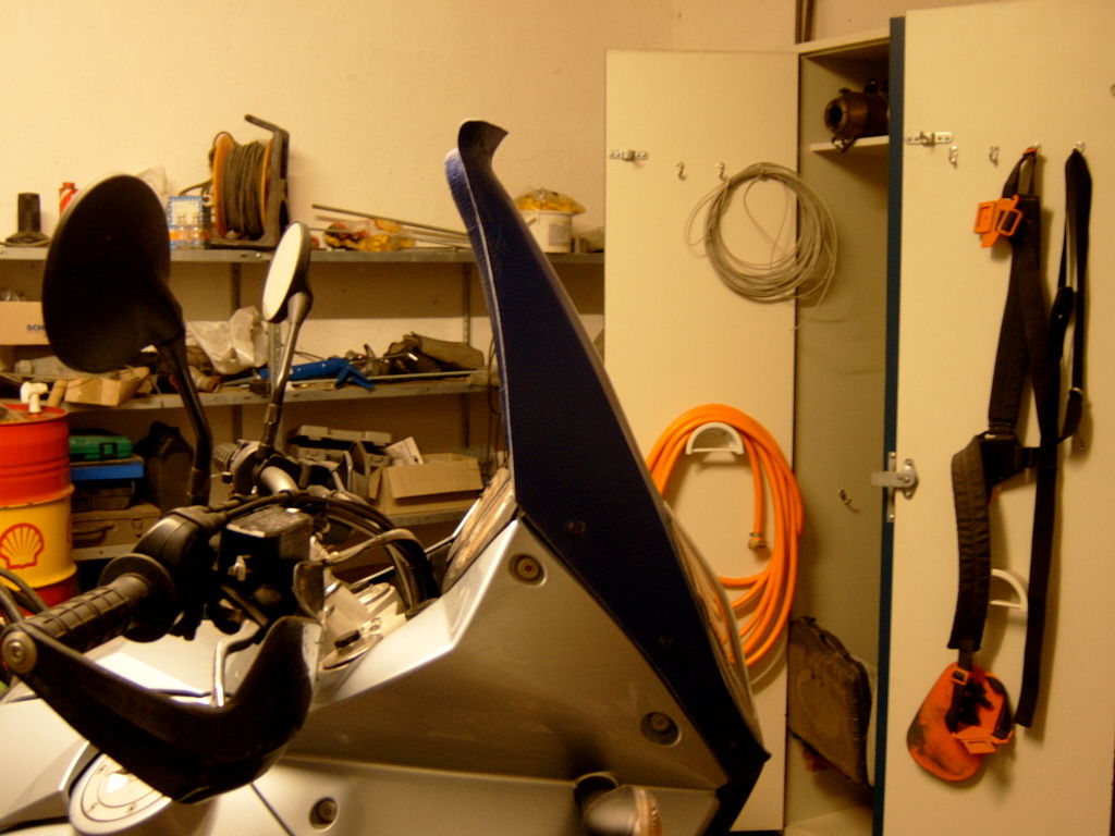

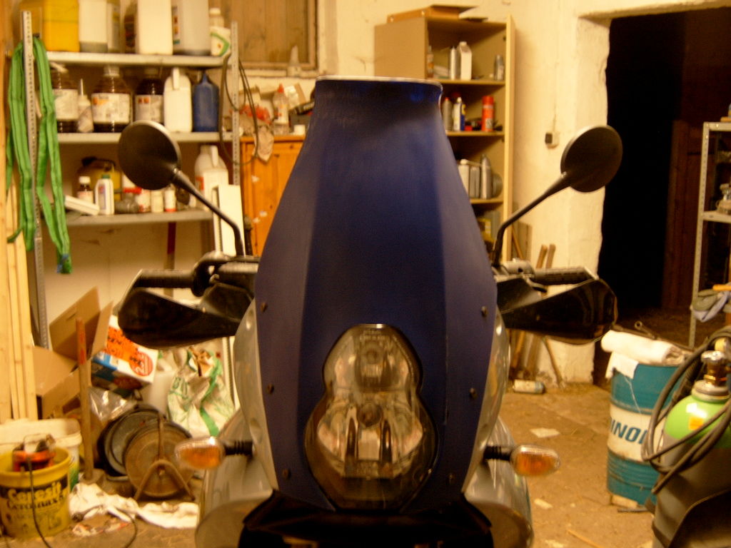

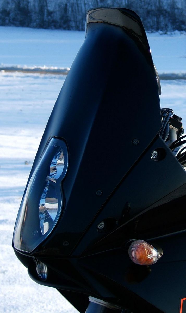

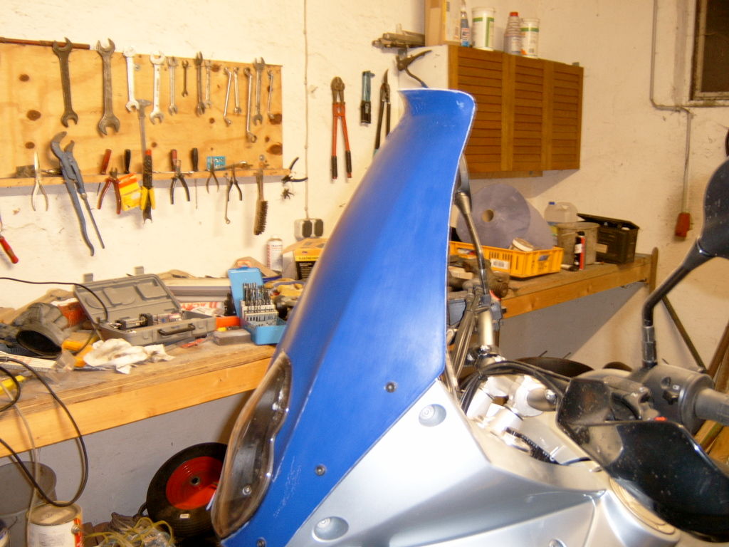

Ich habe jetzt meinen prototyp fertig. Der ist schon direckt mit farbigem Harz beim laminieren eingefärbt worden. Die Scheibe ist inkl. des Spoilers jetzt ca. 6cm höher.
Die Form des Spoilers ist von der alten 660er Ralley.
Die Scheibe ist im mom aus GFK, wird aber noch aus Kevlararamied laminiert.
Ja, ich weiß, sollte mal die Werkstatt aufräumen.
Ist ein bischen dunkel, war spät gestern abend.

Gruß Wolfgang

Sieht echt gut aus und ich denke, daß es auch viel Druck abnimmt. Allerdings glaube ich auch, daß die Verwirbelungen im Helmbereich nicht viel abnehmen werden da das Schhild im oberen Bereich recht schmal ist. Wegen der Ästhetik hätte ich die gleiche Form gewählt Wink .

Also eben vom Fahrtest wieder gekommen, hatte mal kurz in leichtem Regen 185km/h drauf, super!
Deutliche Geräuschreduzierung, und weniger Verwirbelungen.
Das ganze natürlich nur ausagefähig bei meiner normalen Sitzbank und 1,76m Körpergröße.
Die Sache sieht natürlich bei größeren Menschen oder höherer Sitzbank evtl. anders aus dry
Und das mit der Optik, kommt dann noch.
Mir war erstmal der Nutzen wichtig, seitenansicht finde ich gut, nur von vorne sieht sie nicht so toll aus, serienmäßig ist aber auch schon keine Schönheit!
Mit anderen Scheinwerfern war mir die Arbeit zu viel und zu kostenintensiv!
Gruß Wolfgang

Heute zweiter Fahrtest, spitze!
Topspeed 210km/h, (der karoo kostet Kraft) keine Verwirbelungen am Helm.
Deutliche Geräuschreduzierung im oberen Geschwindigkeitsbereich.
Sichtprobleme (weil undurchsichitig) keine Probleme.

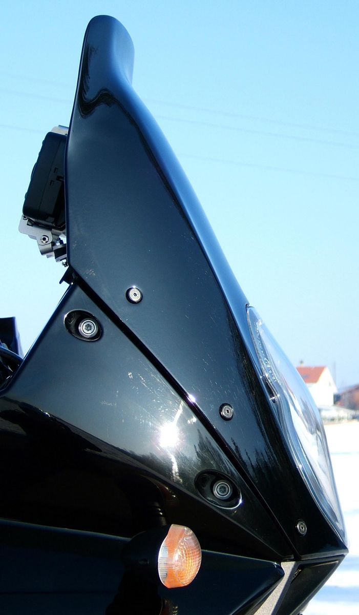

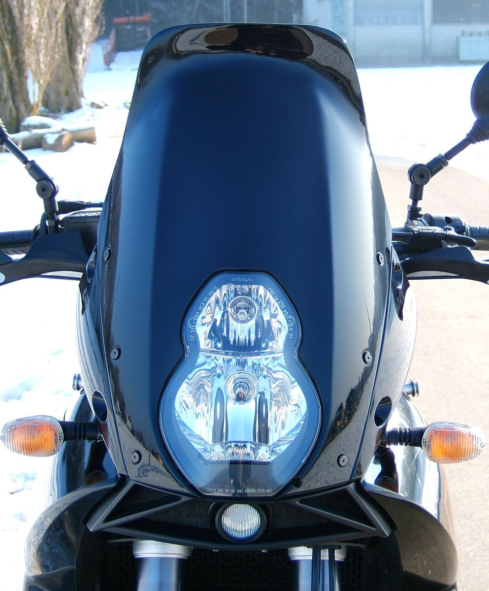

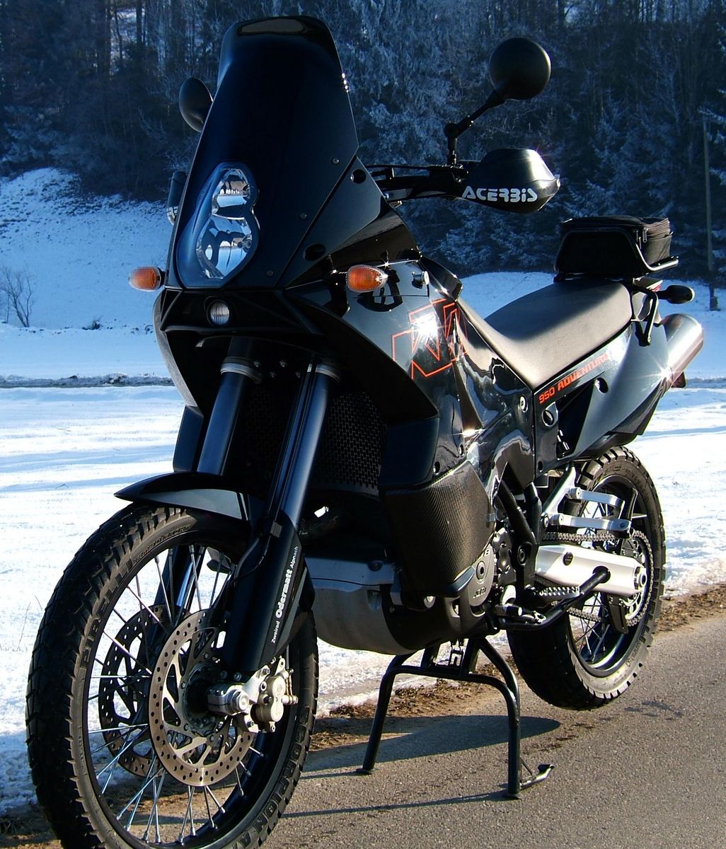

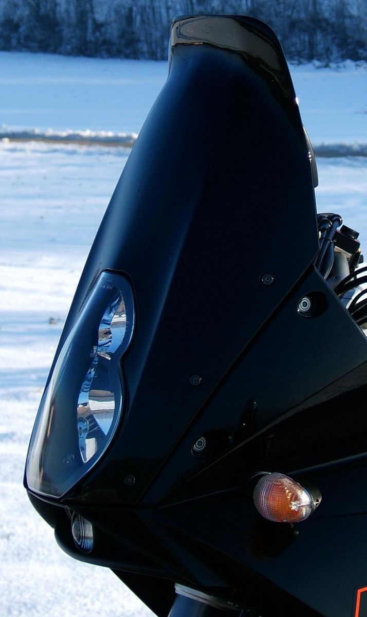

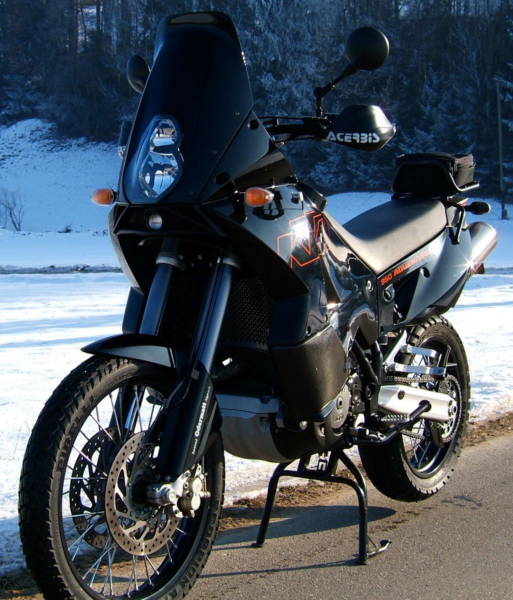

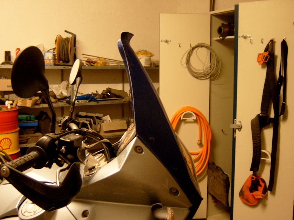

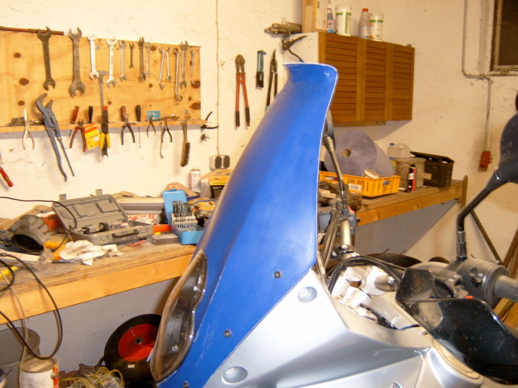

Nun ist meine Scheibe auch fertig geworden. Anbei ein paar Bilder.
Gruss Marco

Sieht klasse aus!!

Cool, gehtst du jetzt in Serienproduktion? Poste mal was das gute Teil kosten soll Exclamation

Ich will auch so eine Smile
LOS! Serienproduktion ein! Wink
und wenn dieser Befehlston nicht funktionieren sollte: "Du wirst müde ... Deine Augenlider werden schwerer und schwerer, Du gehst in die Garage und hast den unwiderstehlichen Drang noch mehr dieser Scheiben zu machen, gib' diesem Drang nach, gib ihm nach ... " Laughing
Ausspreche Lob! Das ist ganz toll geworden (auch die Pics (welche Kamera?))
