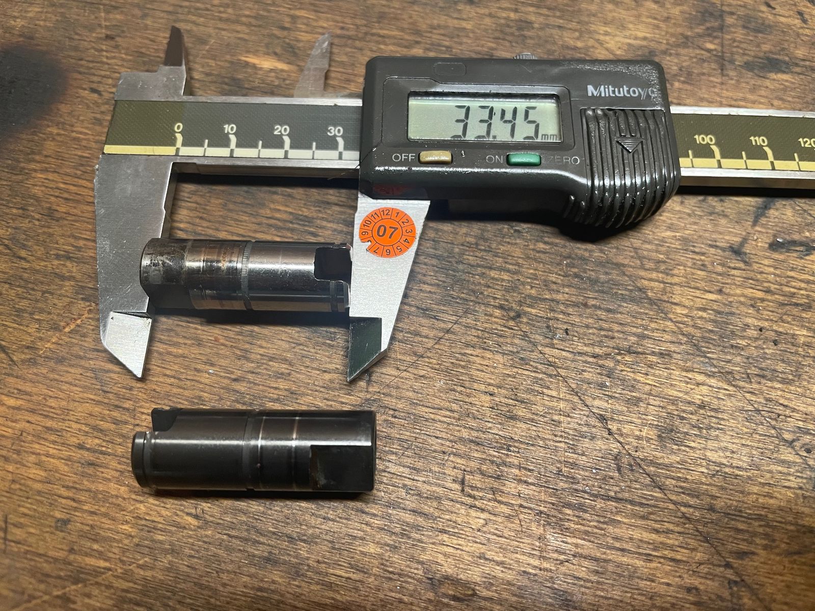

hakim @ Mo, 2. Dez 2024, 6:11 hat folgendes geschrieben:
@Woid4tler: Ich nehme an, Du meinst mit Deiner obigen Frage das Rep-Kit 60035055010. Dieses wurde bei meiner Recherche über die Teilezuordnung im KTM-Teilefinder den 990er SD, SM und SM-T zugewiesen, nicht aber der 990ADV. Aber dieses System ist meiner Erfahrung nach nicht perfekt. Und in einem Händlershop konntest Du ja tatsächlich auch die 990ADV als dafür gelistet entdecken. Nachdem Du jetzt die Welle aus diesem Kit mit 33,45mm Länge vermessen hast, ist diese um 1,19mm kürzer als die Serienwelle Deiner 990ADV aus 2012. Ich kann zwar das Rätsel um dieses Rep-Kit nicht ganz auflösen, gehe aber jetzt davon aus, daß es bei deiner Adventure ebenso montierbar sein wird wie ich bzw. Christian es soeben für das alte 950er Kit beschrieben haben. Die Anlagefläche für den Schraubenkopf muß halt durchgehend bündig gebracht werden, Flügelrad zu Wellenende.
Wir werden wohl in Zukunft noch mehr kreative Lösungen finden müssen, um unsere 950/990er Adventure am laufen zu halten - so sieht´s leider aus!

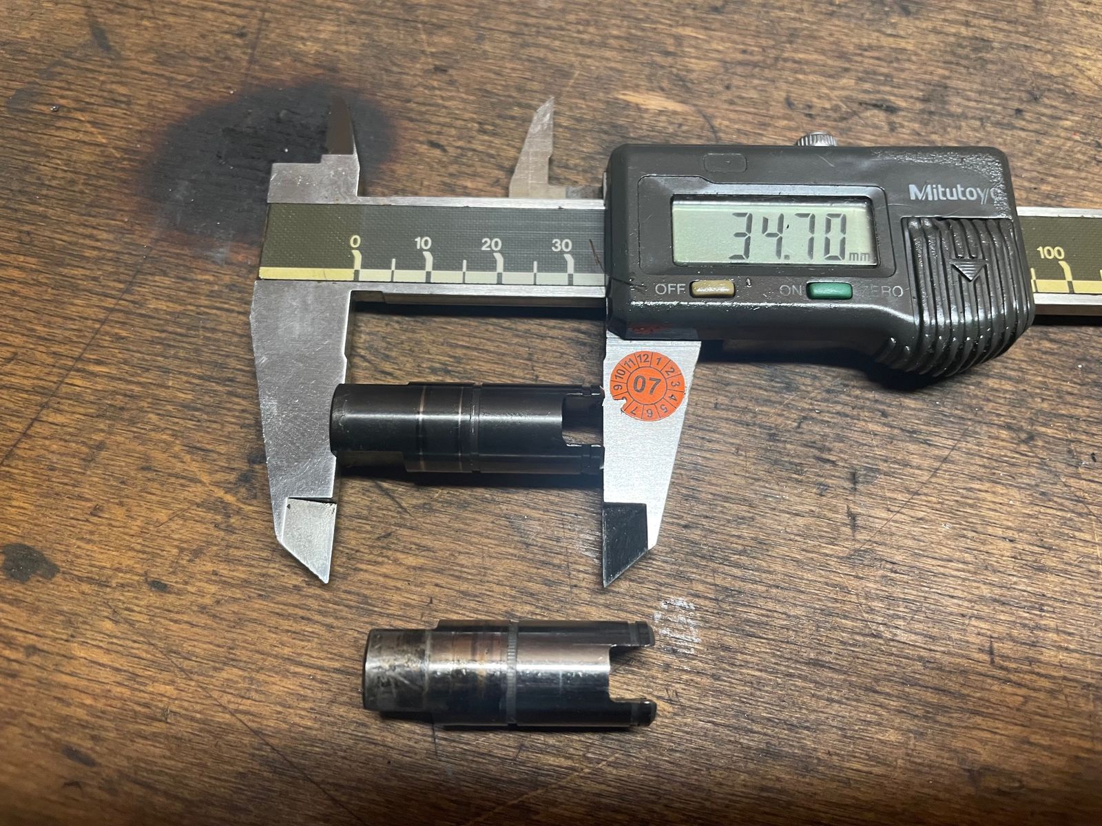

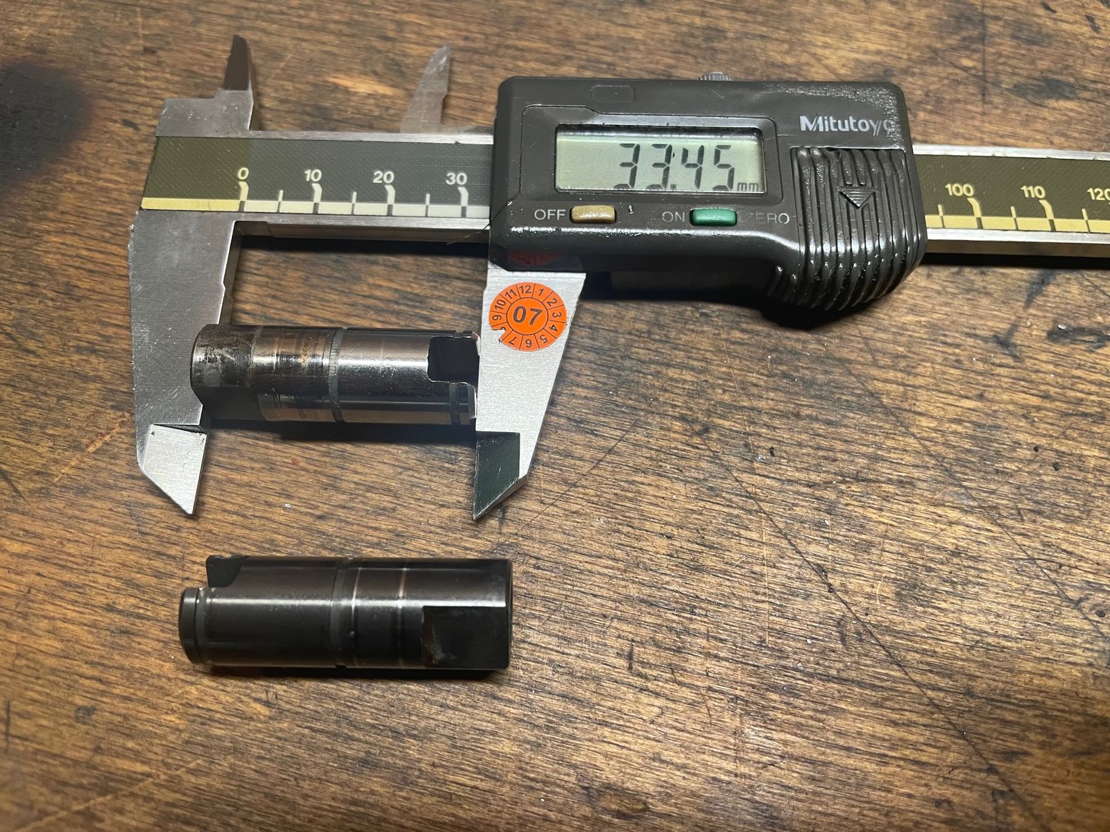

BeitragVerfasst am : Mo, 2. Dez 2024, 17:59    Titel: Antworten mit Zitat
990 zu 950
 Dateigröße:  412.87 KB
 Angeschaut:  278 mal
 Dateigröße:  452.82 KB
 Angeschaut:  277 mal

an Euch 950er Besitzer: nicht alles gelesen? Ich könnte es Euch nicht verdenken, bei gefühlt 100 Teilenummern... Very Happy
Eure 950er braucht die kürzere "Wapu-Welle ´03". Sonst steht die längere - hierzulande ausverkaufte und jetzt eventuell aus den USA noch zu beschaffende - Welle aus dem "Rep-Kit 2009-12" um ca.1mm über das Flügelrad hinaus. Kann man lösen, ist aber suboptimal solange es noch direkt passenden Ersatz gibt. Bis vorgestern(!) war das Teil noch erhältlich unter Nr. 60035054000. Jetzt scheint es ebenfalls ausverkauft zu sein, denn KTM hat eine Folgeversion avisiert mit der Nr.60035054144. Anscheinend normal bestellbar. gruebel
