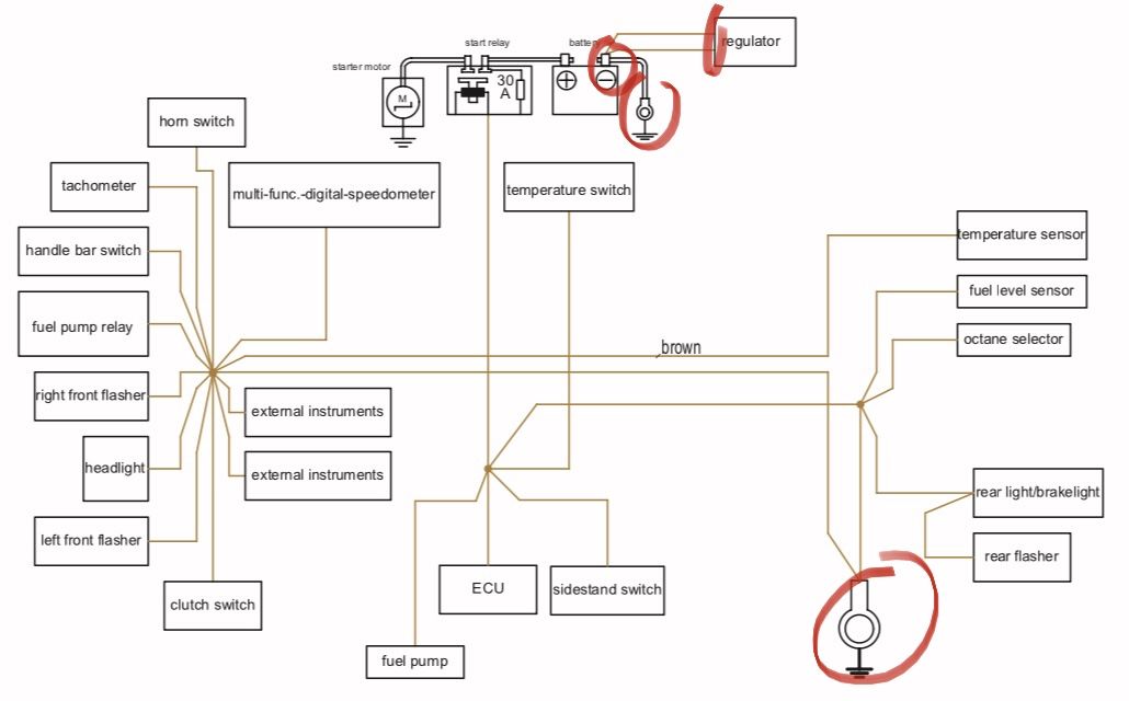

Nur mir Deiner Zeichnung komme ich gar nicht klar? Und damit meine ich nicht die Künstlerische Note Very Happy

lucky_lucke_de @ Mo, 4. Apr 2022, 16:49 hat folgendes geschrieben:
Der Gelbe Teil ist vergossen im Regler da kommst Du nicht rein zum Messen.
Messen kannst Du nur die von mir schwarzen hingeklecksten „Wege“ durch den Regler messen. Aber Du müsstest die rot markierten Bereiche messen können.
FAZIT: Ausgebaut/Abgeklemmt kannst Du den nicht 100% auf Funktion überprüfen.

Die gesamte Masseverkabelung des Fahrzeugs gut prüfen, hier können sehr viele Probleme herrühren.
Auch noch schnell die beiden in dem kleinen Stecker Messen ob die beide ordentlich auf Zündungsplus bzw. die 30 Ampere Haupsicherung ankommen - da wird’s aber nicht dran liegen.
Und hier berichten.

BeitragVerfasst am : Mo, 4. Apr 2022, 21:54    Titel: Antworten mit Zitat
Auf 0,x bis 0,0x Ohm prüfen:
die rot markierten
