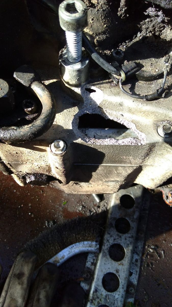

anbei zum worst-case ein Foto aus dem Advrider-Forum - kann also passieren... Aber das Material des Motorgehäuses scheint mir recht dick. Wie heftig muß denn die Belastung sein, damit das so ausbricht oder sich zumindest ein Riß bildet? Wenn ich vorsorgen möchte, dann würde ich die Gewindebohrungen im Motor nicht weiter mitverwenden. Die Platte à la BDCW überzeugt mich aber auch noch nicht 100%ig insofern, als sie einen langen Krafthebel bewirkt und einen möglichen Schaden auf den Rahmen - insbesondere die auch nicht ganz unkritische Motoraufnahme - verlagert. Da scheint mir die konsequenteste Lösung zu sein, wie beim CJ-Designs-Kit die Seitenständeraufnahme ganz hinter den Hauptrahmen zu verlegen, mit Befestigung quer unterm Rahmen sowie oben an der Heckrahmenaufnahme. Siehe weiter oben den Beitrag von Bagger.

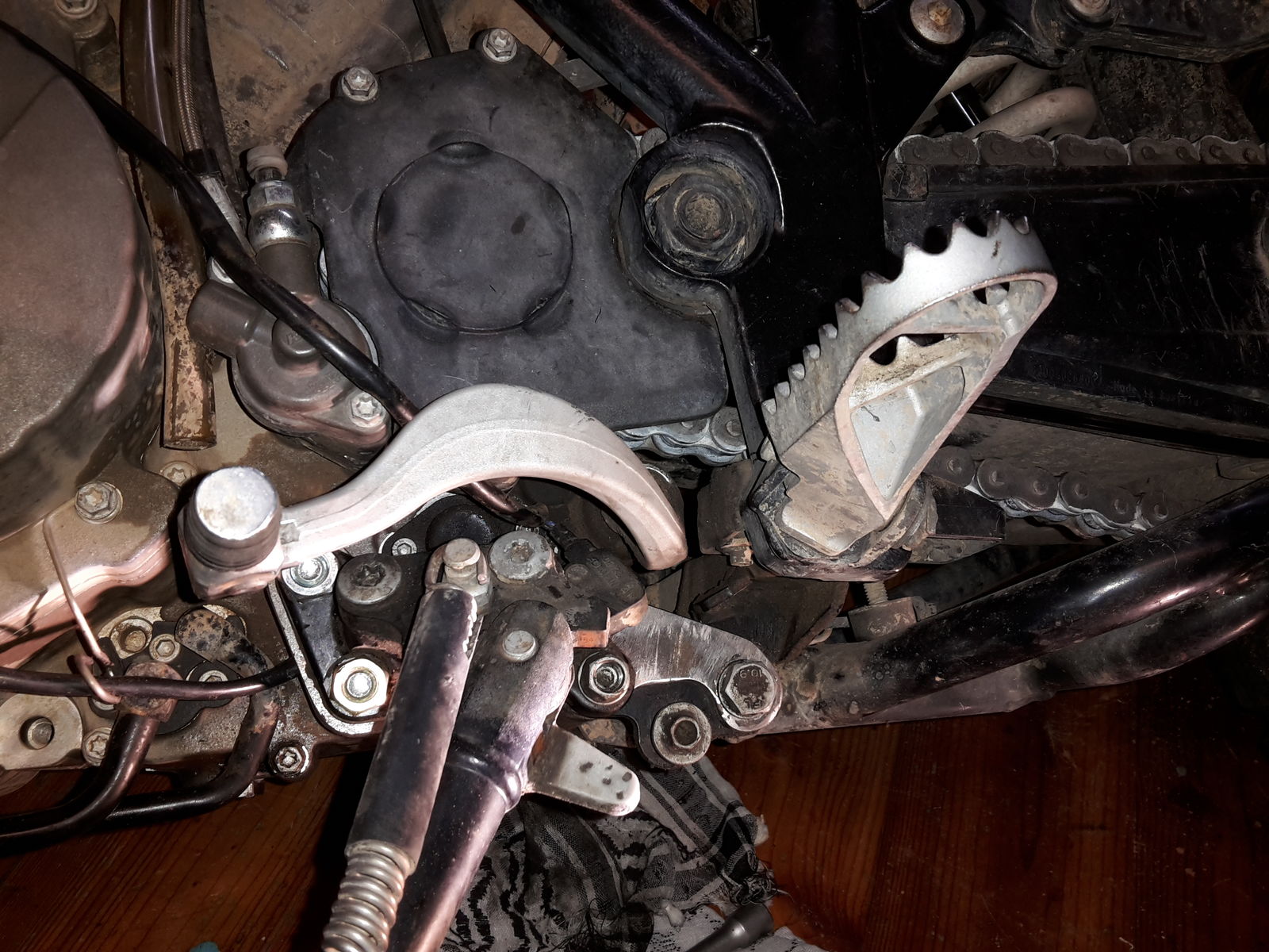

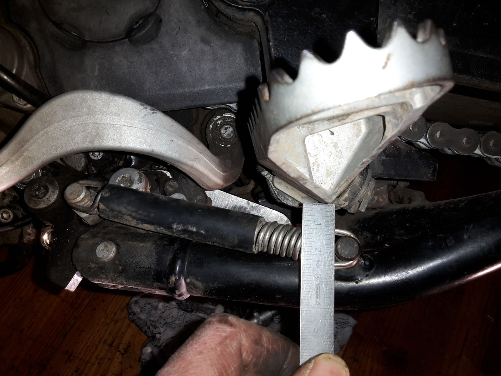

Hallo zusammen,
hab mir mein Musterteil gestern ans Moped geschraubt.
Kontur passt - Bohrungen sind an der richtigen Stelle Very Happy
Wenn jemand Interesse an einem CAD-File hat, einfach melden.
Die vorhandenen Schrauben werden je nach gewählter Materialstärke etwas kurz. Darum würde man noch diese benötigen:
M10x50-55 10.9 für Hauptständer
M10x180 min. 8.8 für Durchgangsschraube
M10x30-35 Senkkopf 2 Stück oder Bolzen einschweissen bzw. Gewinde reinschneiden
Das Thema "tiefergelegte Fussrasten" hab ich mir auch angeschaut. Da hab ich im eingeklappten Zustand nur 1cm Luft zur Feder - wie ist das dann bei den tiefen Rasten? Liegt da die Feder dann an? Hat jemand so eine Kombination und Erfahrungen dazu?
Gruss Claus

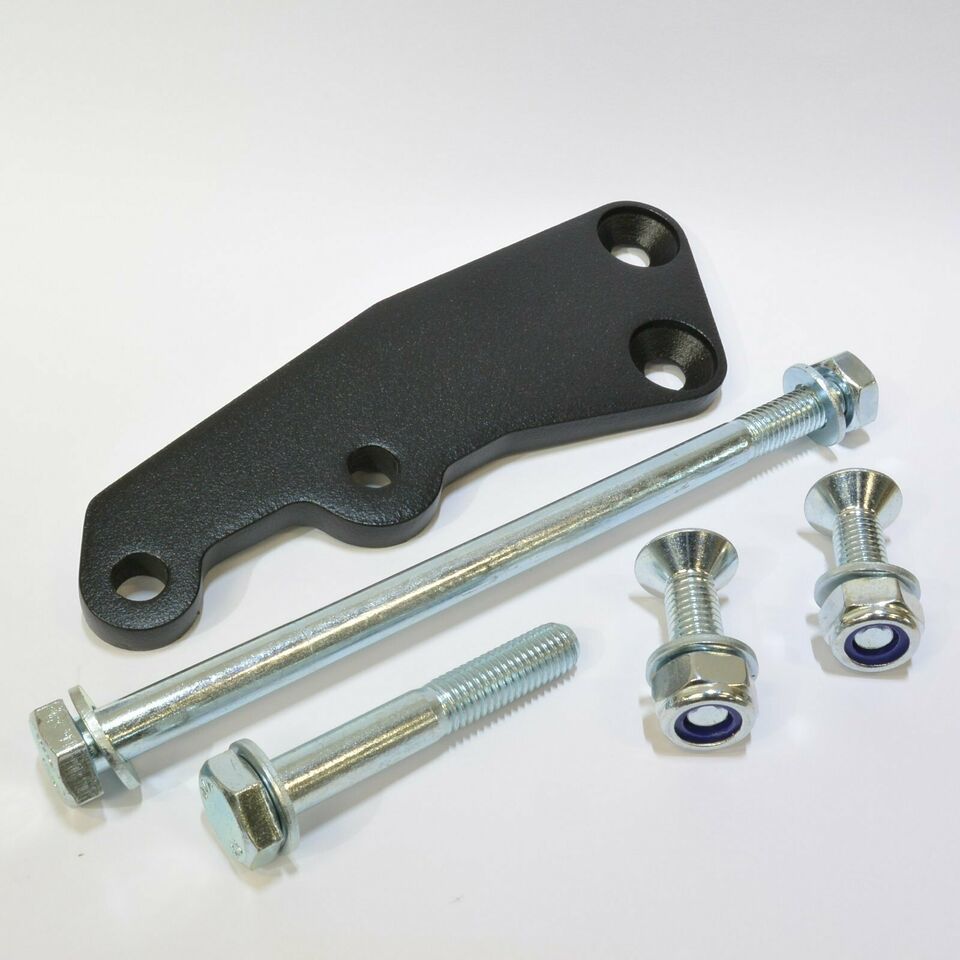

Wie/was meinst du mit der langen Motorbefestigungsschraube? Im Kit ist ja eine längere Schraube enthalten. Müsste m.E. eine M10x190 sein. Ich erwarte nach allem, was ich recherchiert und auch hier mitgenommen habe, eine 8.8er Festigkeit.
Oder wohing gingen deine Überlegungen, Hinweise?
