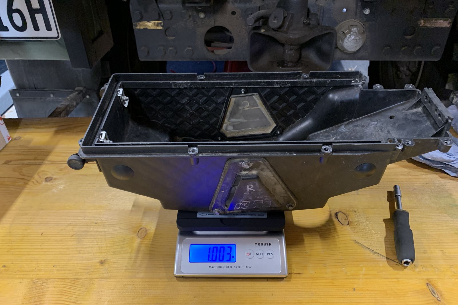

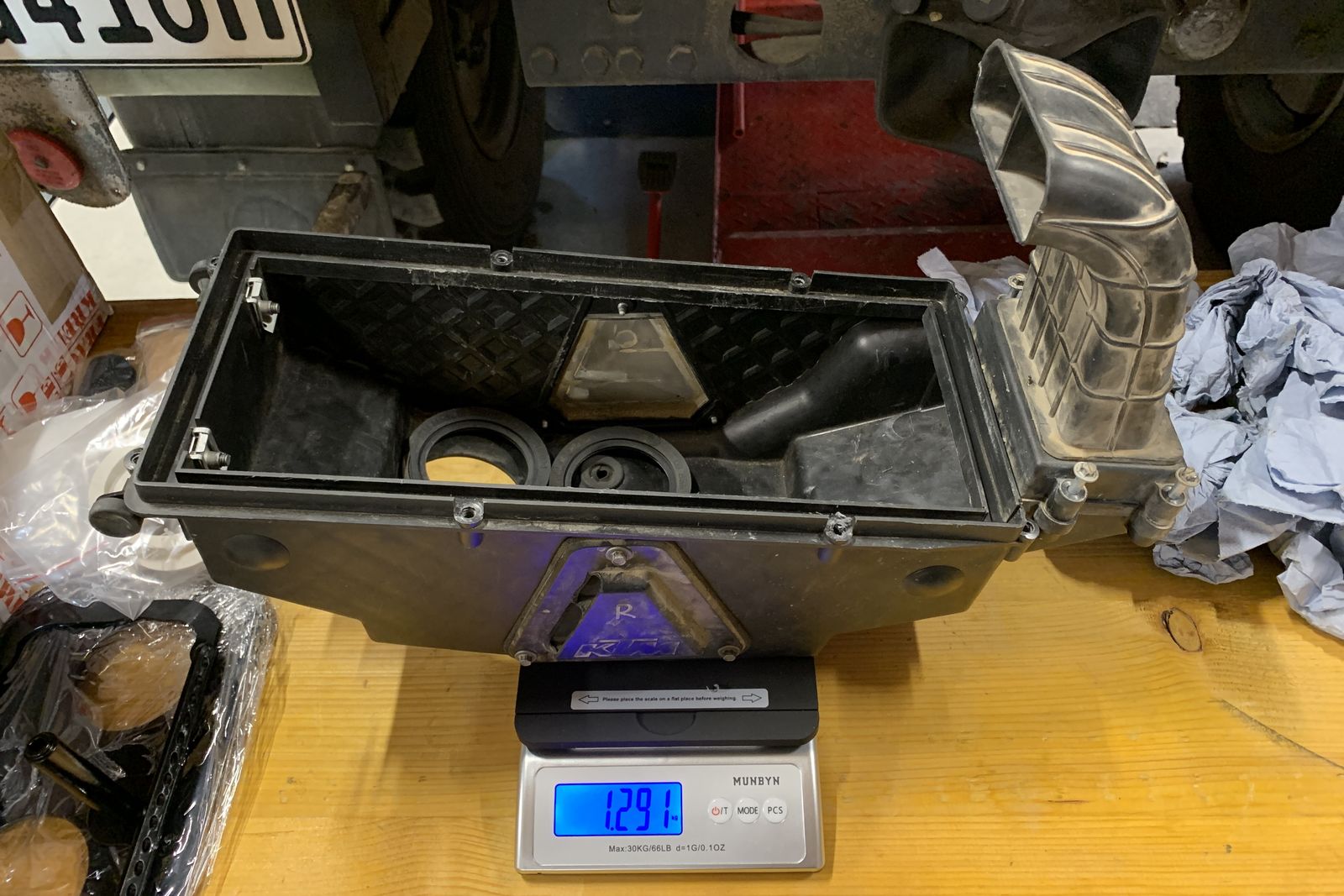

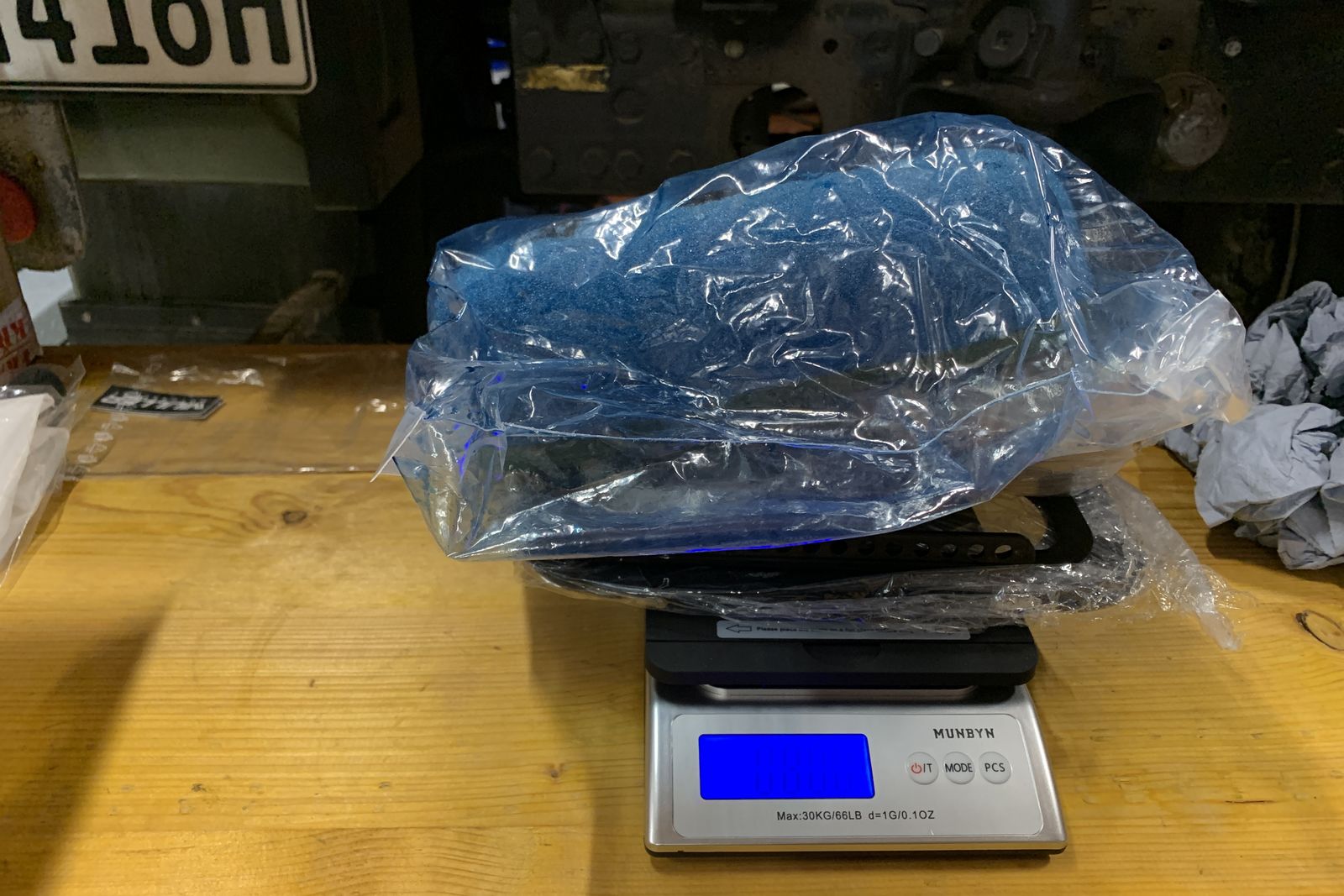

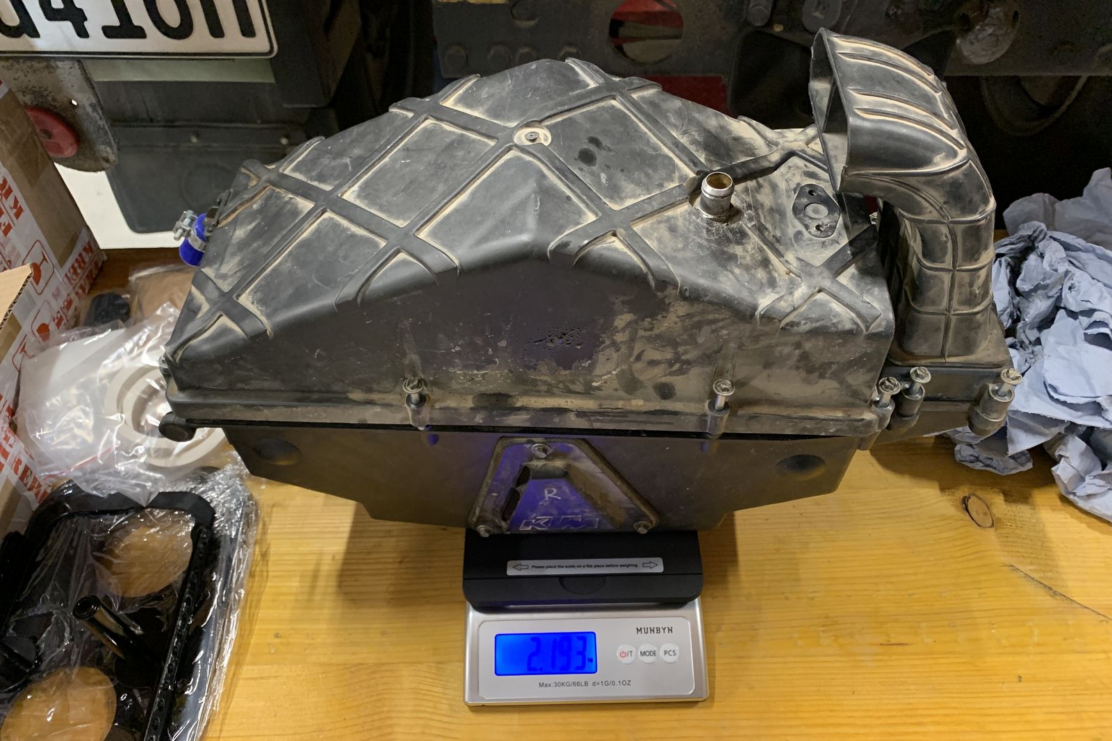

Und jetzt noch etwas Input für die Gewichtsfetischisten:
Der gesamte Lufi-Kasten wiegt incl. Luftfilter 2,193kg
Das Unterteil mit Schnorchel 1,291kg
Unterteil ohne Schnorchel ziemlich genau 1kg
Alles, was man von Muller einbaut wiegt zusammen genau 0,8kg (auf dem Foto schlecht zu lesen…).
Jetzt kann jeder rechnen… Very Happy
Schönen Abend
Harry
